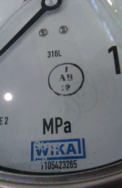

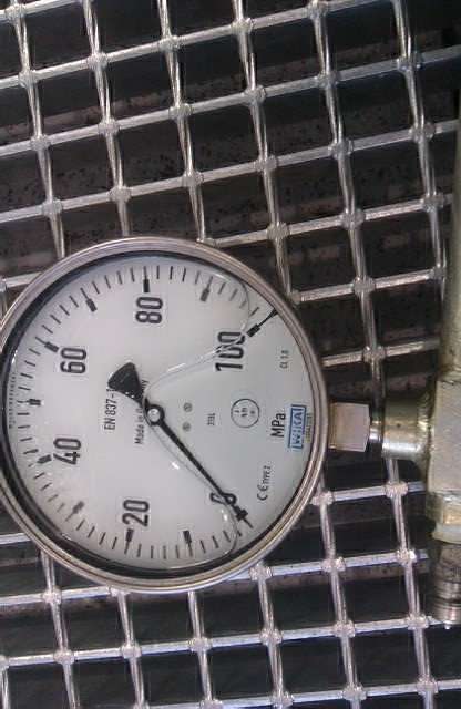

    На основании ПР 50.2.006: «2.2. Первичной поверке подлежат средства измерений утвержденных типов при выпуске из производства и ремонта, при ввозе по импорту. Первичной поверке могут не подвергаться средства измерений при ввозе по импорту на основании заключенных международных соглашений (договоров) о признании результатов поверки, произведенной в зарубежных странах» Росстандарт заключает с зарубежными производителями такое соглашение в котором и определяется форма клейма. А уж почему такая не знаю – вероятно определена одним из внутреннох документов Ростандарта. По поводу соглашения между Росстандартом и зарубежной лабораторией, привожу часть текста из соглашения, также привожу фотографию манометра, по мнению поставщика имеющего первичную поверку. Я же считаю, что манометры неповерены. Кто прав?

    Уважаемые коллеги, прошу помочь разобраться с оттиском поверительного клейма зарубежной лаборатории аккредитованой на право поверки, для чего прикладываю к сообщению скан Свидетельства о поверке. Насколько я понимаю в ПР 50.2.007-2001 нет клейм такой формы и поверка недействительна? Меня смущает, что аналогичные клейма ставят и другие зарубежные лаборатории, например "WIKA Alexander Wiegand GmbH & Co.KG" и другие.
