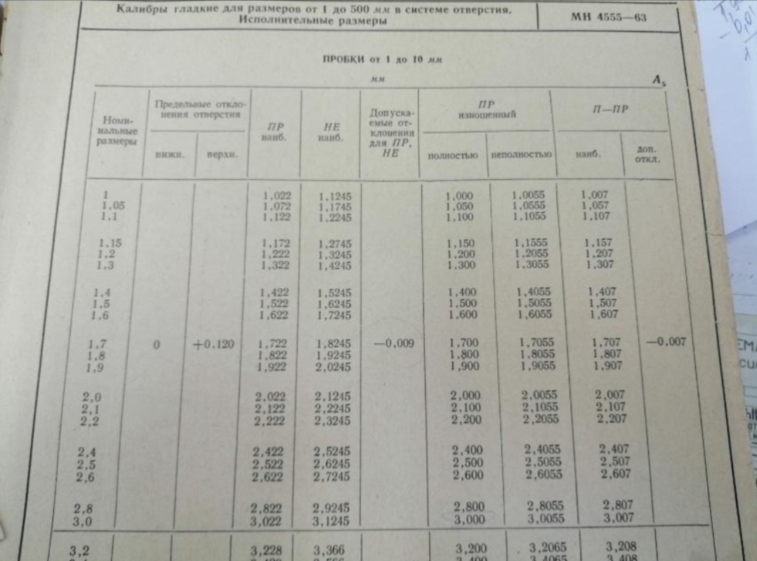

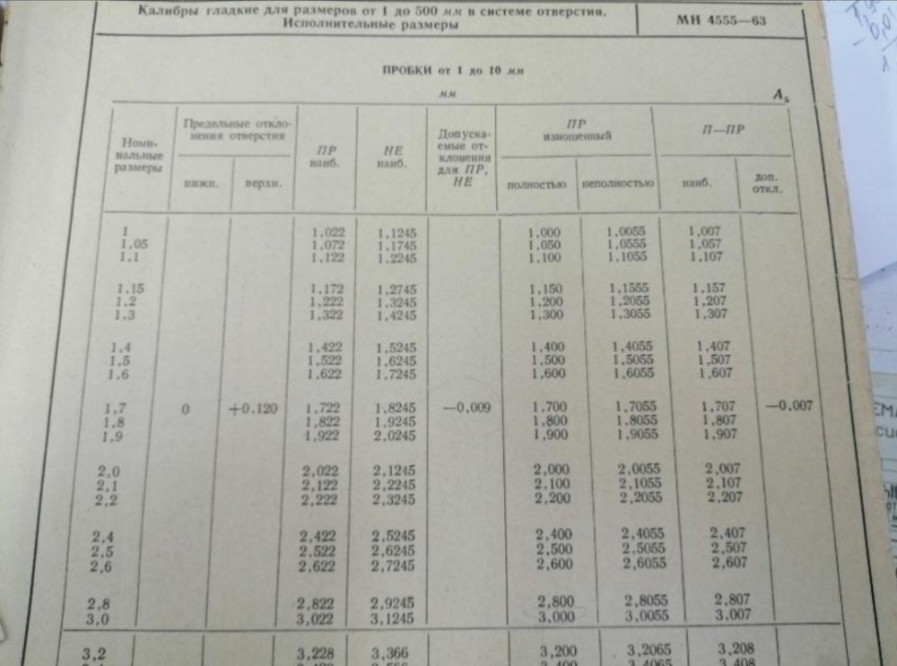

  1. Здравствуйте! Большое спасибо за ответ! Подскажите еще, на предприятии купили калибр-пробку 3А5, в сертификате на калибровку указано что проверка по ГОСТ 21401-75, но в этом ГОСТе нет калибр-пробки 3А5. Мы проверяем данные калибры по МН4555-63. По таблице допусков и посадок А5 идет как Н12. По каким размерам проверять калибр пробку 3А5 ??? В указанном ГОСТе нет размеров на калибр-пробку 3А5. И размерры по ГОСТ и МН отличаются.

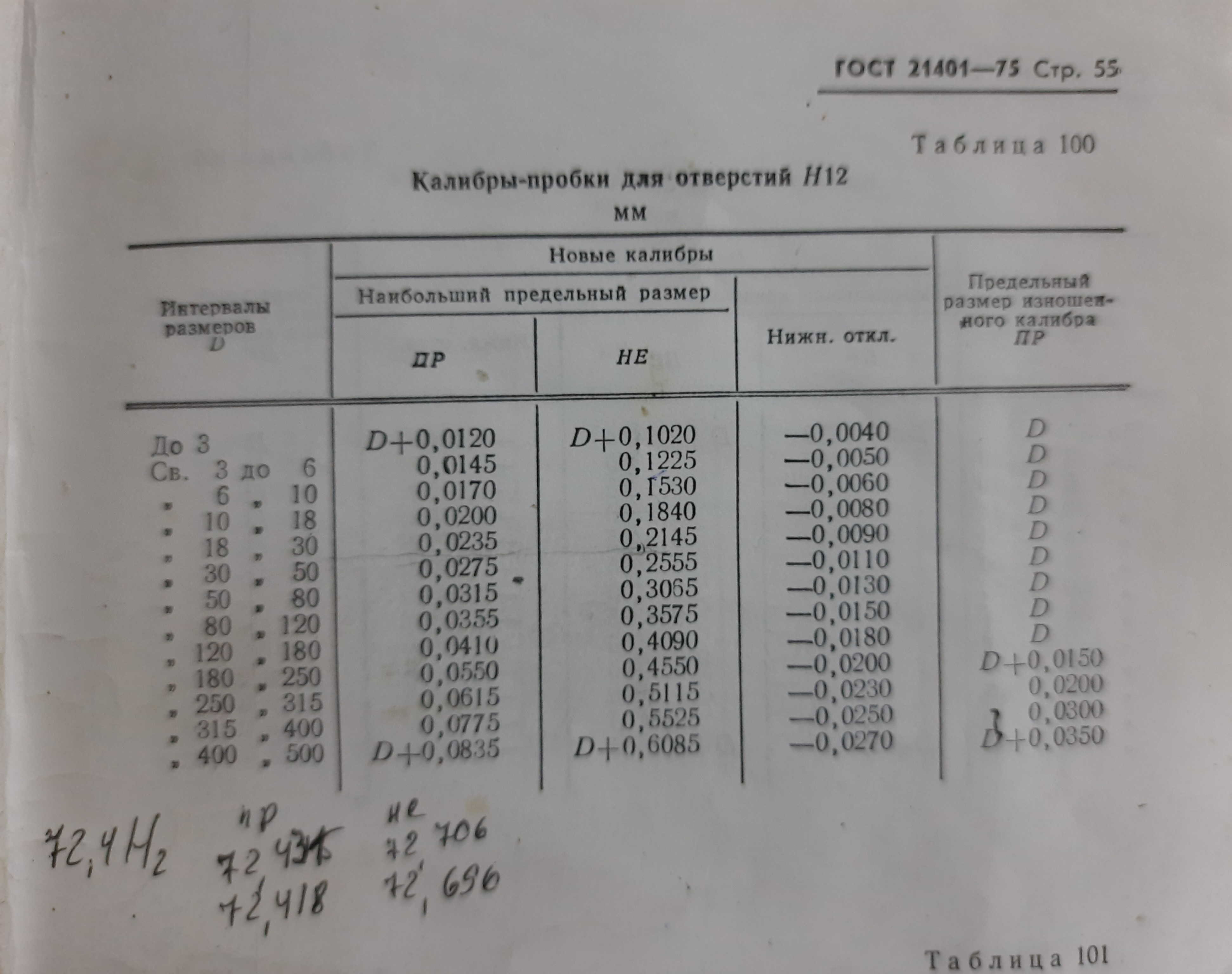

  2. Здравствуйте. Подскажите, для расчета допусков на гладкие калибр пробки по ГОСТ 21401-75. В таблице для расчета пробки 1,4Н11 есть новые пробки и предельный размер изношенного калибра Пр. Проходная сторона калибр пробки 1,4 Н11 будет в пределах 1,412-1,408 или 1,412-1,400 ??? Пробка для контроля деталей контролерами. Смотреть допуск проходного калибра нужно по предельному размеру изношенного калибра Пр или от значения отнять нижнее откланение??? Какой расчет правильный для калибра?
