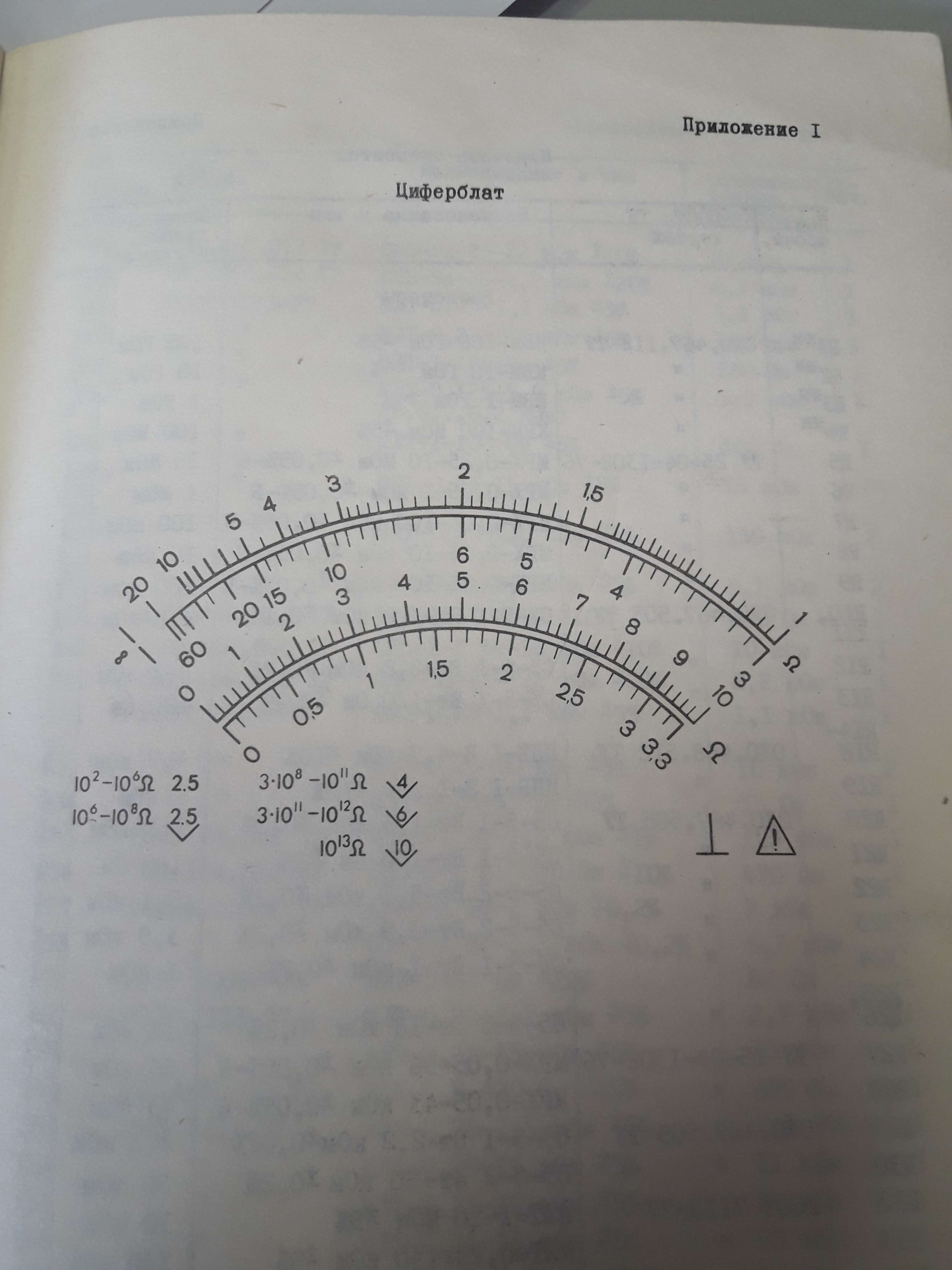

  2. Здравствуйте Это обратно пропорциональные шкалы Вот фото для примера
  3. Если указать большие значения в знаменателе то в итоге ПГ нереально малую получаем
  4. Вопрос даже не в том как снять показания а как их записать в формулу
  5. Скорее всего эти значения надо брать , как указаны на циферблате прибора прибора . Т.е. и измеренные и значения меры в одном формате 1 на приборе и 1.1 на мере к примеру.
  6. Самое не понятное Как записать R и Rп может кто работает с этим прибором и подскажет
