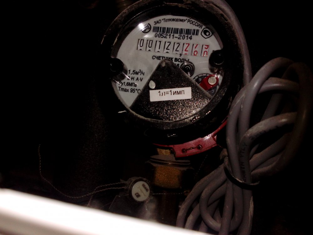

Межповерочный интервал счетчиков горячей воды
Лабинцев А.И. ответил на тема форума автора Лабинцев А.И. в Общие вопросы
В паспорте 6 лет. Обратились в УК, сказали что будут считать по паспорту 6 лет. Всем спасибо! -
В квитанции срок поверки не указан, на самом приборе знак поверки я тоже не нашёл -
Точно, 005211 это зав номер. Поговорим с УК, что они скажут... -
005211-2014 по номеру не могу найти в реестре -
До ввода в эксплуатацию счетчики были установлены, но показания по ним не принимались. Оплата до ввода в эксплуатацию - по тарифу. Сейчас прошло три года после ввода в эксплуатацию, УК вывесила объявление с предложением организовать поверку за счет домовладельцев. Вполне ожидаемая поспешность, с учетом слухов о скором переносе ответственности за поверку счетчиков на плечи УК. -
Получается, нужно искать РЭ на счетчики и смотреть какой МПИ там указан, а не актом ввода руководствоваться? -
Нету этих руководств, к сожалению... Получается, производитель лукавит, указывая на сайте МПИ для ГВС 6 лет? -
Добрый вечер, коллеги! Подскажите пожалуйста, на каком основании сокращен межповерочный интервал для счетчиков горячей воды? Производитель счетчика ВСГД-15-02 установил 6 лет http://teplovodomer.ru/catalog/schetchiki-vody/kvartirnye-schetchiki-vody/dn-15/vsgd-15-02-80mm-schetchik-goryachey-vody-s-imp-vykhodom/ В акте почему то указан МПИ 4 года.
