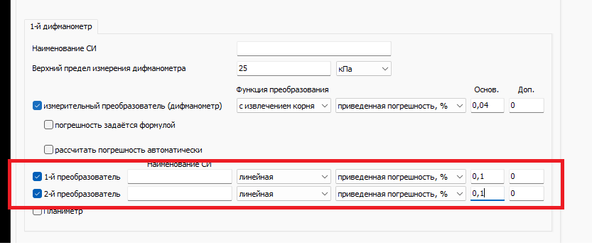

    Разобрался. Тут, например, 1ый преобразовать - это может быть барьер канала, 2ой преобразователь - это входной модуль ПЛК.

  4. z_h_e
    Расходомер ИСО
    Куда ввести ПГ измерительного канала?
  5. z_h_e
    Расходомер ИСО
    Пробовал, отказали, договор надо продлевать на поддержку.
  6. z_h_e
    Расходомер ИСО
    Если я ставлю ПГ измерительного канала как доп.ПГ перепадчика: То ПГ расхода (неопределенность) получается ближе к ожидаемой.

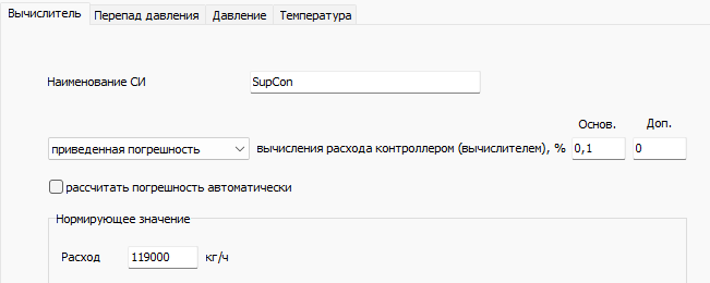

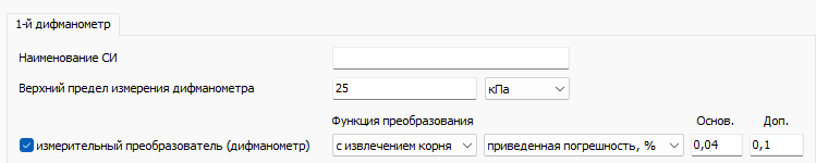

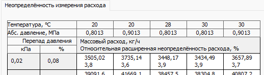

  7. Все здравствуйте и с наступающим НГ. Вопрос по Расходомеру ИСО и модулю ГОСТ 8.586-2005. Есть труба Вентури, максимальный расход около 120т/ч; ВПИ перепадчика 25 кПа и он соответствует данному расходу. Погрешность верхнего уровня по аналоговому измерительному каналу ± 0,1% приведенной или ±0,025кПа. Пытаюсь разобраться как правильно посчитать погрешность данного расходомера и не могу понять как учитывать ее для измерительного канала. Вот ввожу ПГ для вычислителя, но при этом специально ставлю ПГ перепадчика относительную ПГ (не приведенную), что она минимально влияла на итоговый результат: Пытаюсь рассчитать расход и ПГ для перепада 0,02 кПа, т.е. перепад который в принципе невозможно измерить вычислителем, так как его ПГ ±0,025кПа. А результат получаю около 4%, как так? Что не так ввожу? Может надо ПГ канала учитывать как ПГ перепадчика, а ПГ вычислителя это ПГ математики? Файл для Расходомера ИСО во вложении. Спасибо за помощь. 17-FT-072_.isopmf
