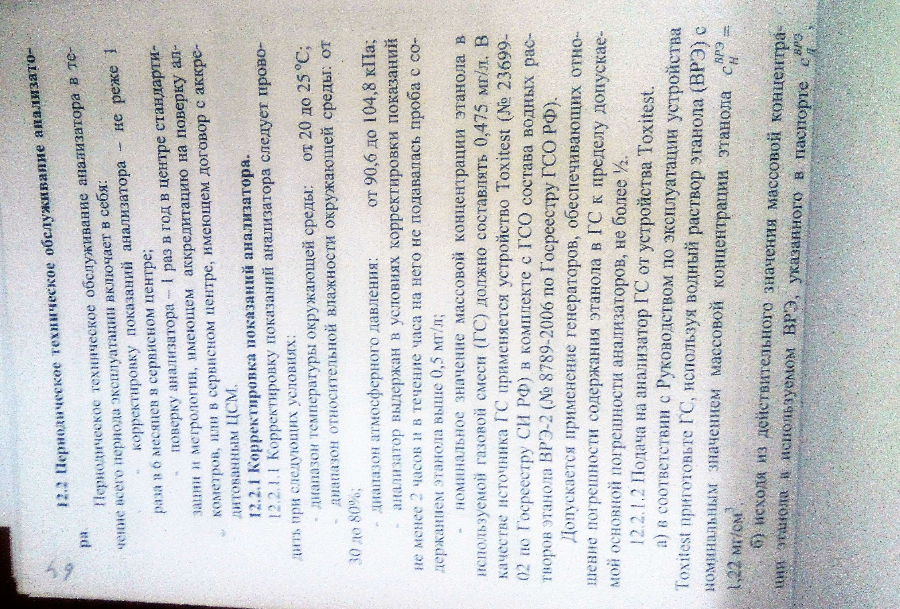

    2014 год...в чеке...в том то и дело...а в руководстве написано раз в пол года...то есть 2 года калибровка не проводилась..но в паспорте отметки о калибровки тоже нет В паспорт могли и забыть поставить(мы же люди :)/> )... а вот в чеке...... evGeniy правильно заметил - что если прибор работает нормально(и показывает правильно) то чего в него лезть то(и делать градуировку-калибровку)? Но вот руководство таки говорит об обратном.... А протоколы поверки не запрашивали? Хотя...... есть ли смысл? Мда.....на моём веку были организации, которые из за отсутствия ТО и градуировки проигрывали дело....а тут как судья себя поведет.... где и как надо запрашивать протоколы о поверке? вообще то приборчик то старый..и не мешало бы его корректировать раз от разу..

    Ещё раз вслушайтесь. Если показания верны, то какая корректировка требуется? А в другой инструкции нету. И какой придерживаться? Где законодательно закреплена инструкция за прибором? И ответственность по сведениям в ней? Инспектор предъявил именно ее и она имеется деле..значит она имеет непосредственное отношение к этому прибору

    А зачем его калибровать, если калибровка не требуется? Если б он не мог пройти поверку, тогда калибровка обязательна. да и Вам же писали http://metrologu.ru/index.php?showtopic=21812&view=findpost&p=160281 А в инструкции по эксплуатации прибора есть... и чего мы будем придерживаться..паспорта или обязательного использования инструкции по эксплуатации?

    Главное одно, на момент вашего с ним общения он был поверен. Этого достаточно чтобы Вы стали на полтора года (надеюсь, что это у Вас в первый раз) пешеходом. Всё остальное - лирика нет этого не достаточно...достаточно будет тогда когда будет сто процентная гарантия что этот прибор действительно проходил поверку...а не просто получил бумажонку о ней.. да и в руководстве об эксплуатации этого прибора написано что регулировку(в нашем случае калибровку) он должен проходить каждые пол года..и данные об этом должны быть внесены в паспорт прибора.. А так получается что этот дедушка всю дорогу только поверялся,но ни разу не калибровался(регулировался). Извините как доверять его циферкам которые он показывает(да еще и в зимний период на улице)

    да это я вставила...на копии тоже самое..только плохо видно..
