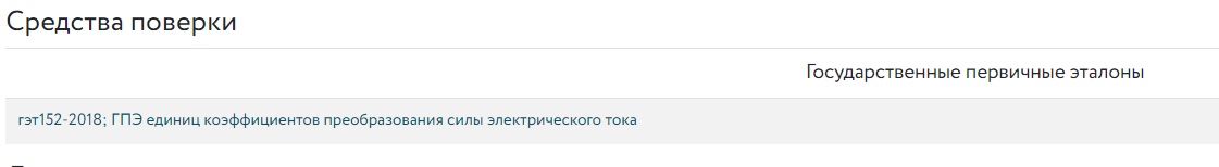

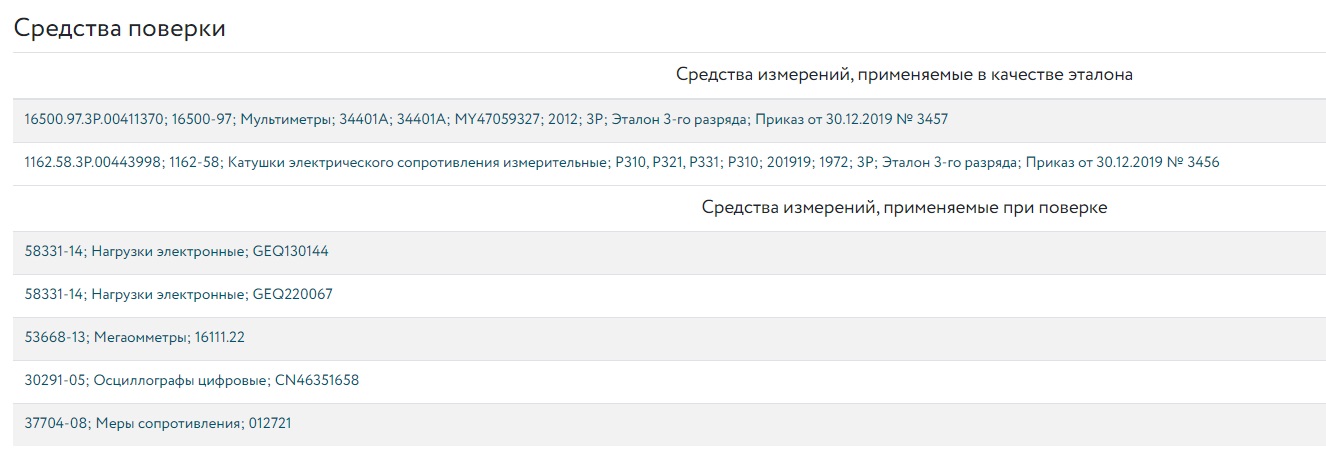

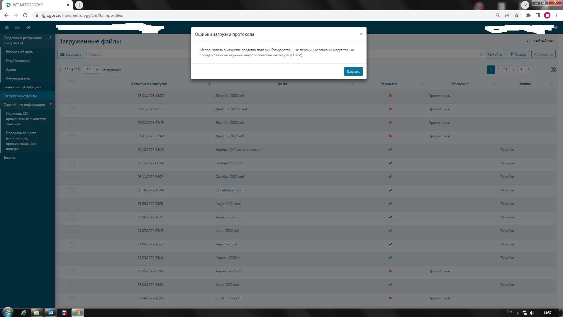

Бррр, все равно не понимаю, колонка называется "Эталоны ГЭТ", как туда можно вносить что-то кроме номера ГЭТ? Как по мне, дак Аршин в любом случае должен ругаться, что там что-то внесено, если мы не ГНМИ, но при этом также ругается что там пусто... А если я внесу что-либо в столбец "СИ, применяемые в качестве эталона", есть шанс, что Аршин не будет проверять столбец "Эталоны ГЭТ"? -
ФГИС "АРШИН"
sanquish ответил на тема форума автора berkut008 в Информационные системы и специализированное ПО
Хм, интересно, то есть не смотря на то, что мы поверяем электрические СИ, можно хоть термометр указать, которым мы температуру во время поверки определяем?) А можно как-то вообще реализовать с помощью .xml файла, чтоб Государственный первичный эталон вообще не фигурировал в сведениях о поверках, а, например, СИ отображался, как на скрине? Сейчас у нас вот так отображается -

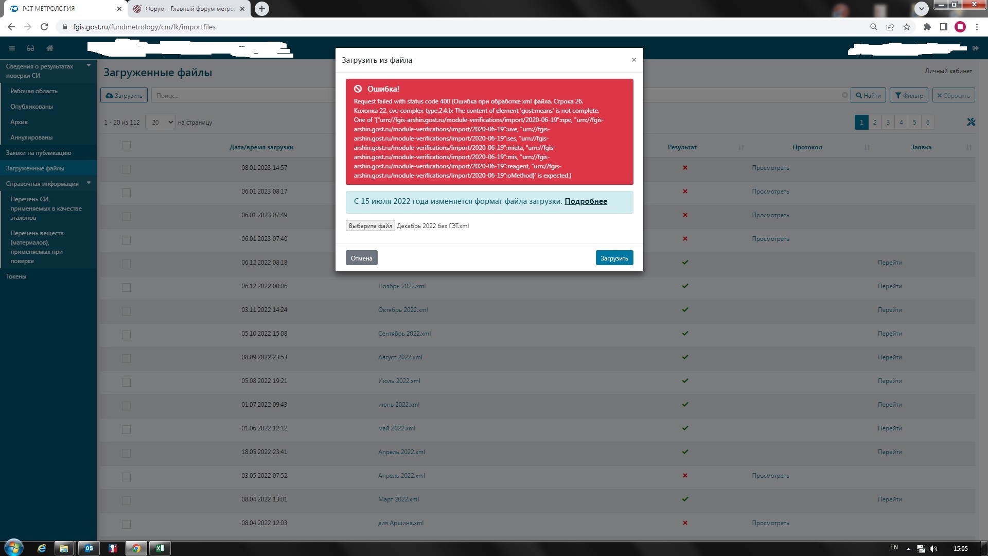

Убрал гэт, но Аршин теперь ошибку выдает что это поле обязательно для заполнения, что там указывать? (попробовал false написать, опять к тому же возвращается, что нельзя указывать эталон...) -
ФГИС "АРШИН"
Дак у нас гэт всегда указывался в .xml файле, уж несколько лет как, ранее не было ошибок по нему -
ФГИС "АРШИН"
Добрый день! После Нового года появилась внезапно ошибка при загрузке .xml файла "Использовать в качестве средства поверки Государственные первичные эталоны могут только Государственные научные метрологические институты (ГНМИ)" Подскажите, пожалуйста, что-то изменилось в файле .xml в заполняемых полях? -

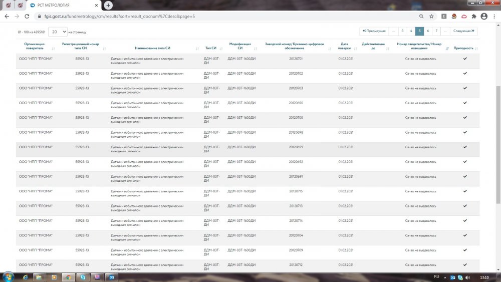

Спасибо за отзывчивость, вроде разобрался как загрузить) теперь новый вопрос встал: как сделать так, чтобы в "Номер свидетельства" ничего не стояло (ну либо свидетельство не выписывалось или просто нет) ? Ставится только клеймо в паспорт, а свидетельств никаких не выписываем xml.xml Тест Январь.xlsm -
