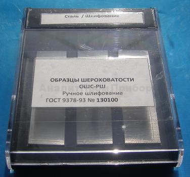

Ищу ГОСТ 9378-75 "Образцы шероховатости поверхности (сравнения). Технические условия"
DestinyNed ответил на тема форума автора alexandr321 в Поиск документов
Добрый день, коллеги! Подскажите, пожалуйста, следующее: образцы шероховатости для ручного шлифования ОШС РШ в ГОСТе 9378-93 отсутствуют, но все компании продают данный набор с указанием этого ГОСТа. Быть может, существует какое-то изменение, где данный способ обработки введен. Сломала голову, как правильно записать по ГОСТ, и имею ли право в принципе ссылаться на ГОСТ. -
