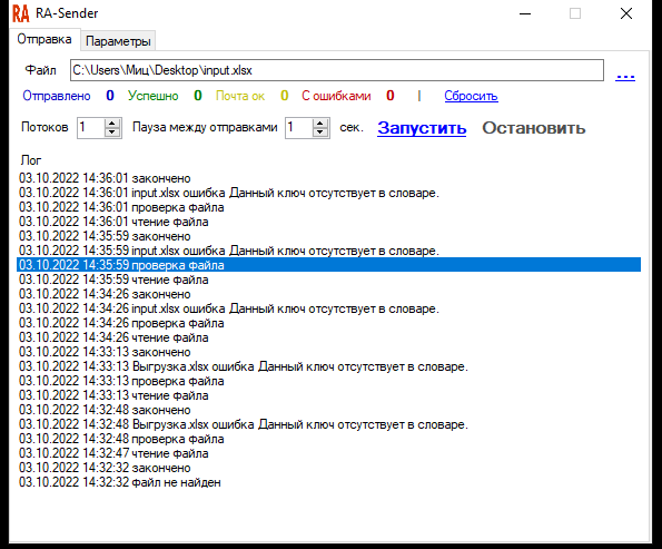

Александра34
Здравствуйте!
Я скачала архив sender 2.3, заменила в нем файл на файл из архива sender 2.4.
Запустила программу, заполнила файл с верным порядком столбцов из ветки выше, заполнила, пытаюсь отправить, но вот что пишет (во вложении). Подскажите, что я в файле неверно заполняю?(
Также еще вопрос: что нужно заполнять во вкладке "Параметры" в программе?
Я приношу извинения, если в ветке были ответы на эти вопросы, я их не нашла.
