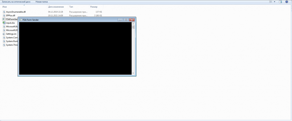

Ksanka
Добрый день. Мы скачали архивный файл sender1.02.zip. Забили в файл Input 2 пробных записи. Запустили программу FSAFormSender.exe. И, в итоге, пустой чёрный экран. Подскажите, что не так делаем?890403999_.thumb.png.ecb86daa90d2f2273873e45f8ab57d97.png
Metrolog_70
19 минут назад, Ksanka сказал:
Версию 2.1 скачайте, она с графическим интерфейсом.

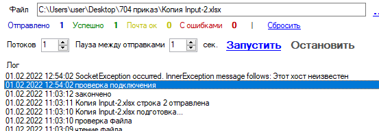

Natalia-nata
Коллеги, а как в версии 2. определить что документ доставлен?
Только по письму на почту или все-таки в приложении это можно увидеть?
У меня вот такая картинка, и не понятно, приняла ли программа почту от яндекса
Natalia-nata
2 часа назад, Natalia-nata сказал:
отбой, пришло письмо)
