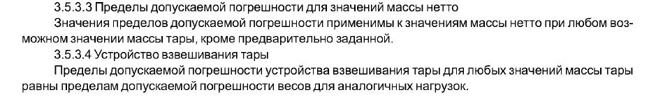

"Значения пределов допускаемой погрешности применимы к значениям массы нетто при любом возможном значении массы тары, кроме предварительно заданной". А вас почему-то погрешность показания массы брутто одна, а погрешность показания нетто другая. Это как понимать? -
