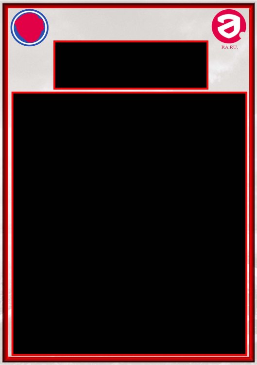

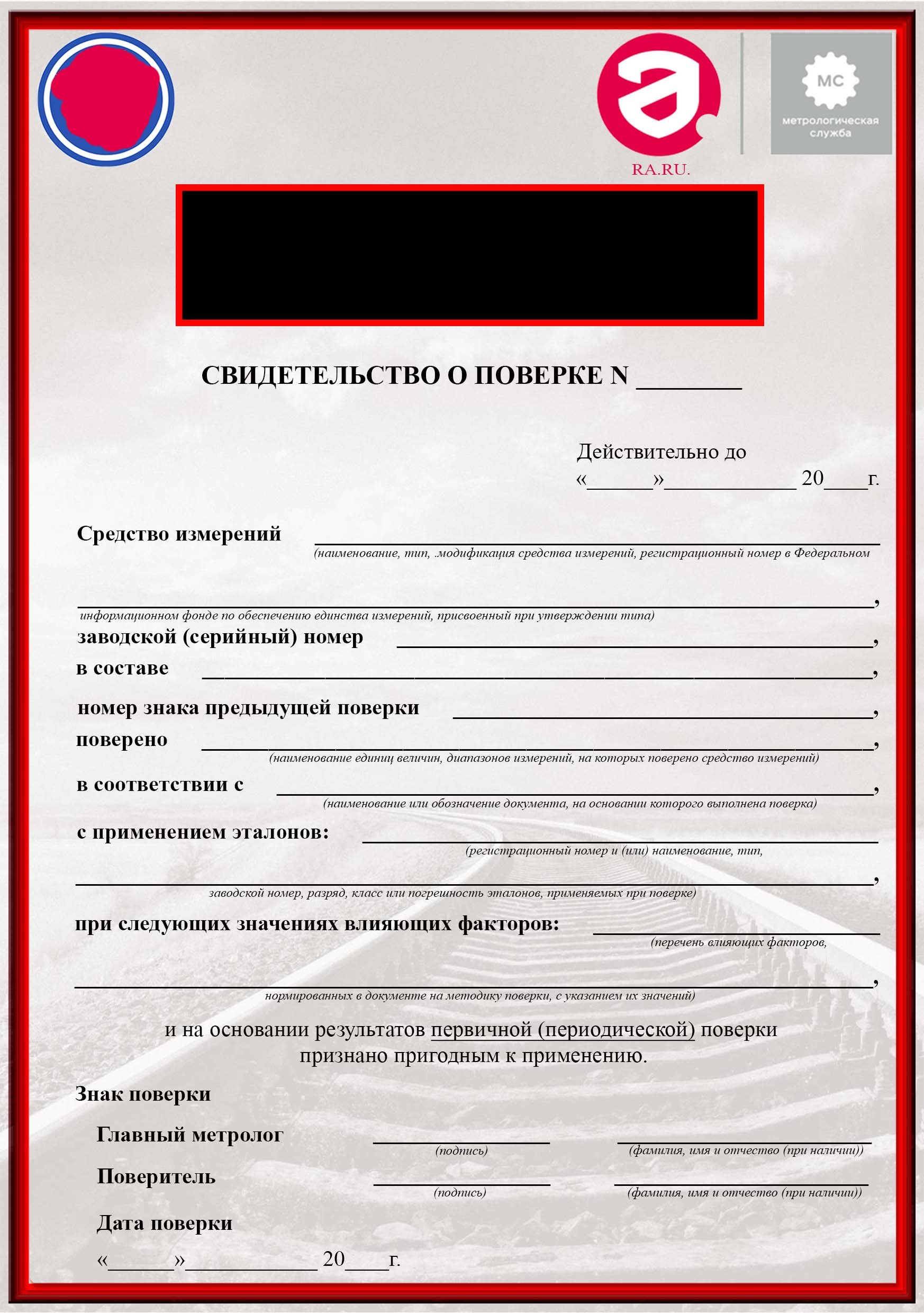

  1. Спасибо за документ! 6.5 Знак национальной системы аккредитации должен использоваться аккредитованным лицом только вместе с собственным логотипом. При этом знак национальной системы аккредитации и логотип аккредитованного лица должны быть соразмерны и логотип аккредитованного лица должен предшествовать знаку национальной системы аккредитации, т.е. располагаться по отношению к нему левее и (или) выше. При использовании формата листа A4 (и меньших размеров) логотип аккредитованного лица и знак национальной системы аккредитации могут располагаться не рядом, но обязательно на одном листе. P.S. Получается свой логотип обязателен на свидетельстве и расположен он правильно. Просто нужно пиктограмму добавить. Если я неправ, прошу поправить.
  2. Извините за мою некомптентность, я на стажировке и многого еще не понимаю. Дали задание переделать свидетельство о поверке. Прошу Вас помочь мне. Документы по изображению я нашел только приказ №89 и №283. 1) Из какого документа взят ваш отрывок 6.2 изложенный выше? 2) Я правильно Вас понял, мы теперь не можем использовать наш логотип? Теперь вместе нашего логотипа слева нужно поставить пиктограмму МС, скачанную с сайта fsa без его видоизменения? Извините за такие вопросы.
  3. Подскажите пожалуйста: 1) должна ли быть надпись метрологическая служба под значком? 2) значок МС может быть круглым или он должен быть с зубьями как в примере показано?
