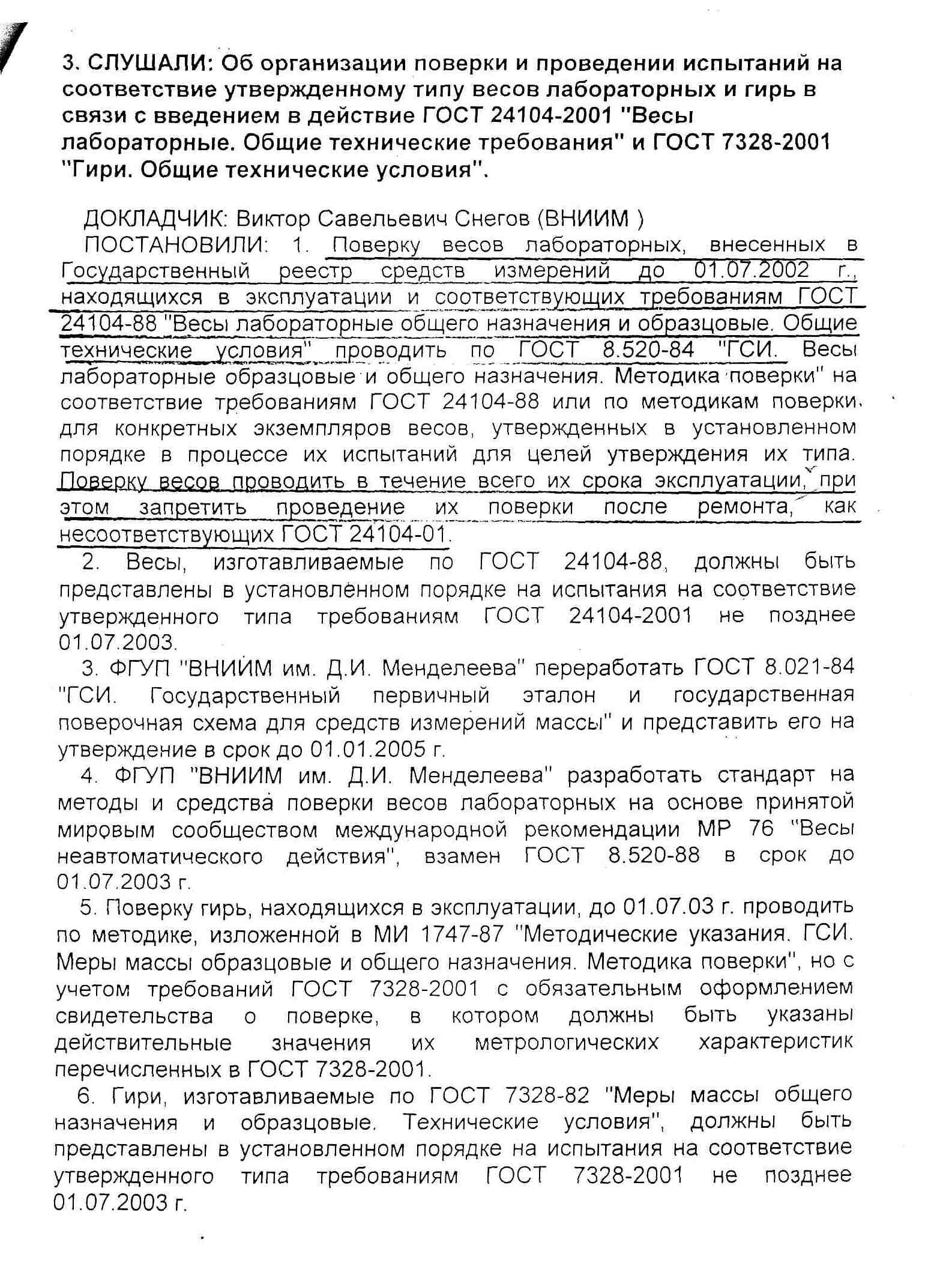

Доброго времени суток.Попался на глаза старенький доклад В.С.Снегова "об организации и проведении испытаний на соответствие утверждённому типу весов лабораторных...".У нас около 30 весов ВЛР-200.Большая часть требует периодического ремонта или ТО. Необходимо сослаться на некий НД, чтобы не производить постоянный дорогостоящий ремонт, а заставить задуматься руководство о приобретении электронных весов. Понятие "ремонтонепригодны" не подходит. И как сейчас с поверкой ВЛР после ремонта. Все наши ВЛР в Реестре, выпущены до 2000г.
В свидетельстве о поверке, выписанного ЦСМ написано: дозатор весовой, тип- ПТВ-3К(преобразователь тензометрический весовой, трёхканальный), в реестре нет ни ПТВ-3К, ни ДС-168(асфальтосмесительная установка на которой установлен ПТВ-3К. В эксплуатационной документации нет ссылки на МП.
