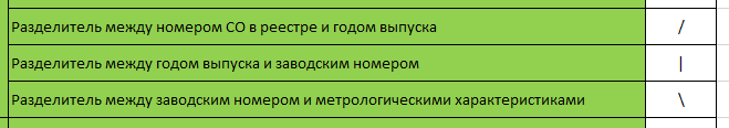

если в макросе изменить Replace, добавив Count:=1, то можно использовать одинаковые \. / использовать нельзя, потому что они используются в тегах xml. -

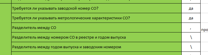

Вы все / заменили на \? -
ФГИС "АРШИН"
БорисБ ответил на тема форума автора berkut008 в Информационные системы и специализированное ПО
Возможно у вас не самая последняя версия шаблона, тут только автор подскажет. Потому что ошибок в данных нет и код работает верно. Чтобы обойтись «прямо сейчас», на листе настроек «Разделители в блоке СО» (все) замените на черту в другую сторону (\), и в колонках с данными тоже: -

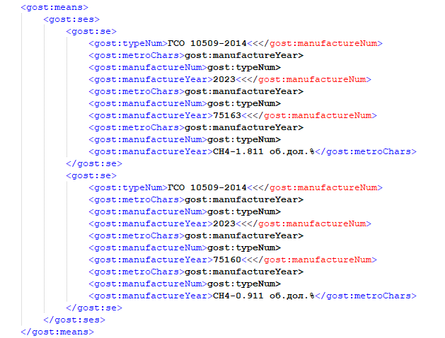

Что-то тут напутано. Открывается typeNum, закрывается manufacturerNum, кроме того, удваиваются угловые скобки. -
ФГИС "АРШИН"
ошибка в xml. -

<gost:means> <gost:mieta> <gost:number>52768.13.3Р.00501887</gost:number> </gost:mieta> <gost:mis> <gost:mi> <gost:typeNum>60902-15</gost:manufactureNum> </gost:mi> </gost:mis> </gost:means> В xml открывается <gost:typeNum>, а закрывается </gost:manufactureNum>
