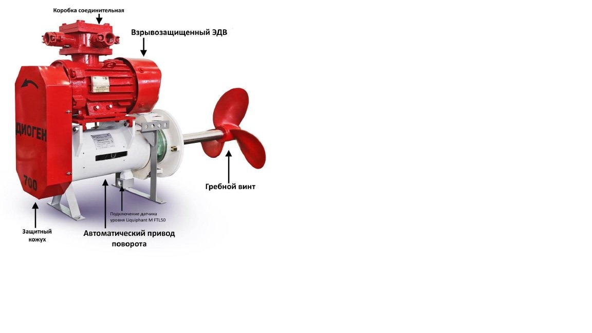

    И фото самой установки "ДИОГЕН"

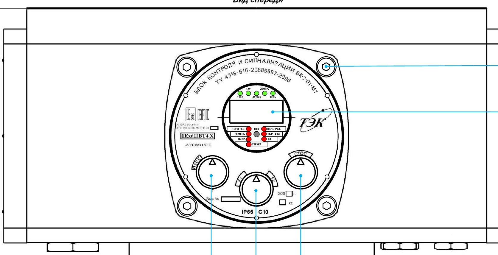

    Здравствуйте. Долго не заходил на форум. Поясню некоторые моменты. Да есть вибростенд ВСВ-131. При ТО мы не ограничиваемся протиранием пыли )). В тех. карте на ТО можно предусмотреть операцию по заданию вибрации на датчик. Т.е. при ТО датчик отсоединить от поверхности, на которую он установлен, вибростендом задать определенные значения вибрации датчику (там две составляющих - X, Y), которые контролировать на посту местной сигнализации СКС-07. Для справки. СКС-07 включает в себя: металлический блок (БКС - блок контроля и сигнализации) размером 500х300х300, с дисплейной панелью (ПМУ - пульт местного управления) и клеммниками, к которым подключаются датчики вибрации, вращения, сигнализатор затопления. Также имеются клеммники от реле (сухие контакты) для подачи сигнала на магнитный пускатель двигателя и звуковой и световой оповещатель. Этот блок расположен по месту на стойке (обычная трубостойка - d 100). Есть в данной системе опция ДУ/МУ (дистанционное/местное управление). Реализована опция применением интерфейса RS485. Т.е. по месту, в блоке управления есть клеммник RS485, соответственно, любым контроллером, поддерживающим интерфейс RS485 можно как собирать некий объем информации с СКС-07, так и управлять ей. При превышении вибрации (у нас уставка 2,8 мм/с) СКС-07 разрывает сухой контакт, который находится в цепи магнитного пускателя электродвигателя, а также замыкает сухие контакты звукового и светового оповещателей. Также на ПМУ (пульте местного управления) загорается светодиод-индикатор "ВИБР" и на дисплее отображается код аварии - бегущая строка "АВ.12" (где 12 и есть код аварии по вибрации). Прикрепляю фото БКС (блока контроля и сигнализации) с ПМУ (пультом местного управления).

    Правильно я понимаю, что для определения с чем это связано, я должен руководствоваться МИ 2273-93? Объясню. Данный датчик, как упомянул выше Владимир входит в состав системы контроля и сигнализации размыва донных отложений СКС-07. Т.е., есть некий резервуар с ЛВЖ (легко-воспламеняющейся жидкостью), у этого резервуара с внешней стороны, в основании, установлен двигатель, который приводит в движение крыльчатку, которая внутри резервуара перемешивает донные отложения. Датчик установлен на конструкции, на которой также закреплен вышеупомянутый двигатель. Данная конструкция с двигателем, с винтом называется "ДИОГЕН". Датчик установлен, чтобы остановить работу двигателя при достижении определенного значения вибрации. Лично я не считаю, что применение датчика связано с обеспечением безопасности труда согласно п. 1.2.2 МИ 2273-93, а датчик применяется, чтобы исключить повреждение или быстрый износ оборудования на котором он установлен (в моем случае на "ДИОГЕНе").
