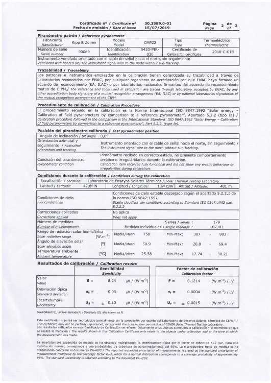

Могу скинуть пару примеров сертификатов с Испании CENER и с Финляндии Vaisala, они нам делали калибровку и всё у них есть, и неопределённость (просто указана величина без расчёта) и прослеживаемость.

Нам переделали сертификаты в тот же день, всё нормально, мы не "лоханулись" ))) Если мы говорим о калибровке она должна соответствовать, а не так что бы обязательные услуги переводить в дополнительные платные, мы калибровку в Европе делаем, там даже не возникает таких вопросов указывать или не указывать, это повторюсь неотъемлемая часть калибровки.
