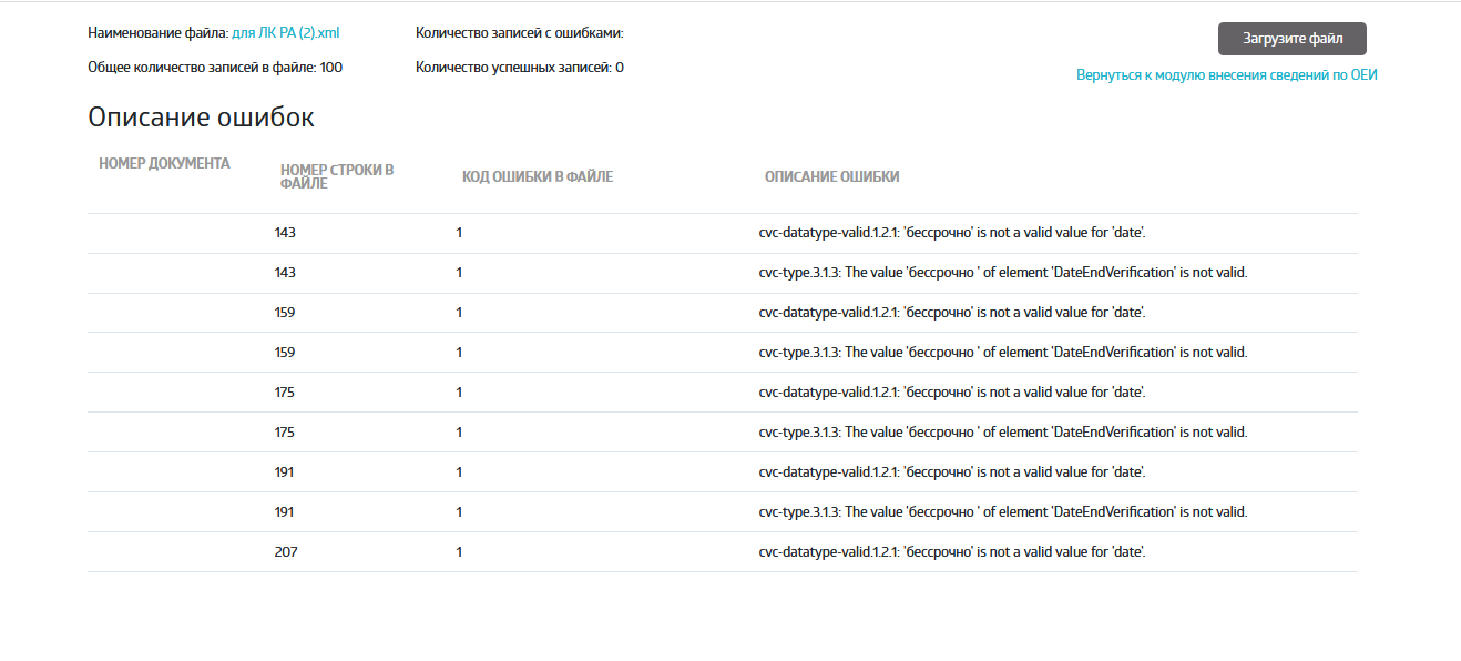

SamSN ответил на тема форума автора larina 38 в Оформление
Работает следующим образом, если заменить строку 128: If Дата_действия = "бессрочно" Or Дата_действия = "бессрочно " Then на If Дата_действия Like "бессрочно*" Then Извиняюсь, что в Вашем коде поковырялся -
нет, то же самое в сформированном файле: <DateEndVerification>бессрочно </DateEndVerification>, а что должно было вставиться туда? -
Да, есть такие СИ. Когда в АРШИНе поле "действительно до" остается пустым в свидетельство вставляется "бессрочно" Можно, когда много публикаций в одном файле будет быстрее и удобнее, но когда появляется куча отчетов по несколько поверок - неудобно. И я не понял как по mod2 будут обрабатываться ошибки, допустим отчет со 100 поверками в АРШИН ушел с 3 ошибками, mod2 создаст отчет в РА с 97 СИ по протоколу публикации, ошибочные не будут учитываться? -
Спасибо за файлики, использовал mod3 (т.к. в mod2 надо чтобы ФИО в свидетельствах были полностью, а по приказу МПТ 2510 в свидетельстве фамилия и инициалы, ну не суть), столкнулся с такой проблемой, как бессрочная поверка СИ <DateEndVerification>бессрочно </DateEndVerification>. Еще странно, что ошибок несколько, а написано "Количество успешных записей: 0" -
