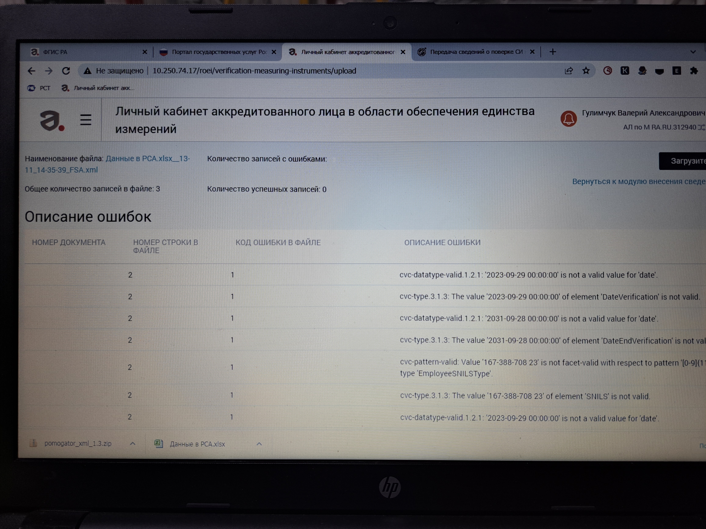

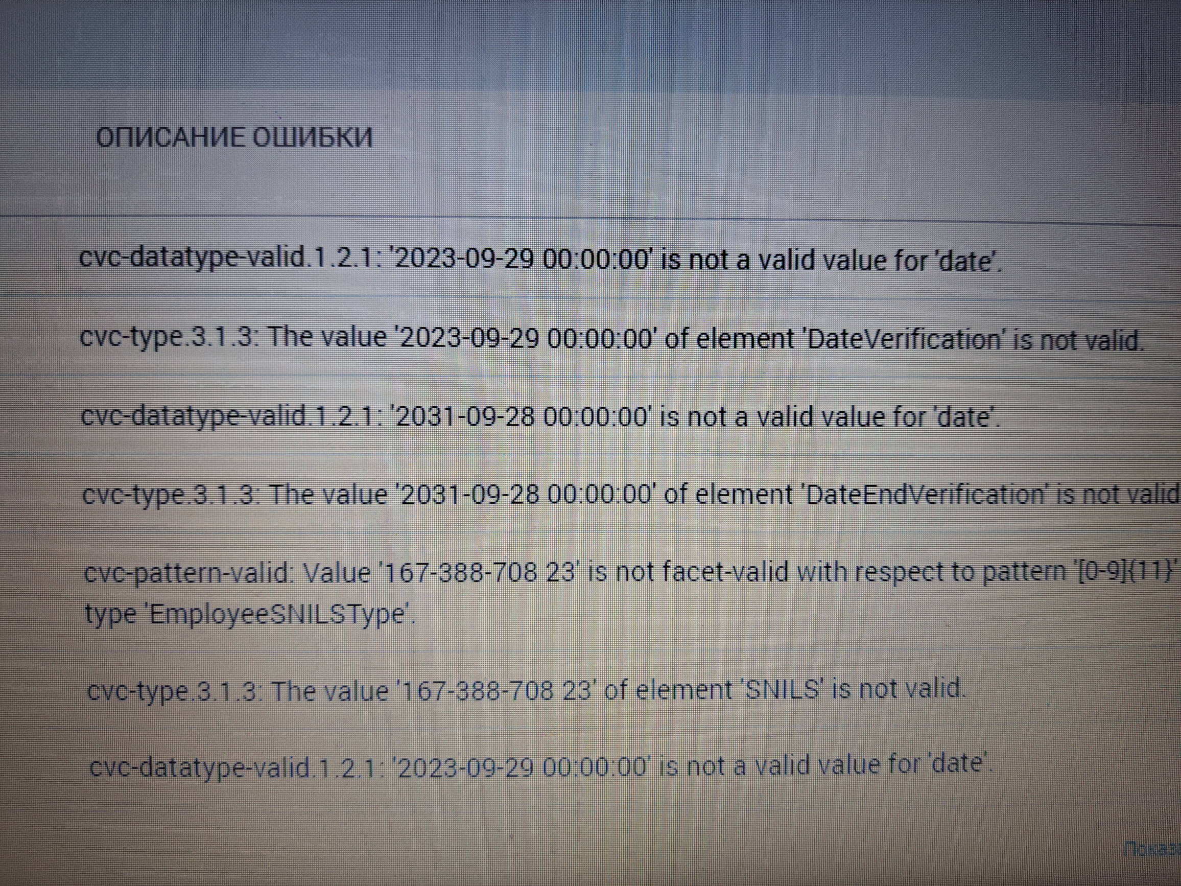

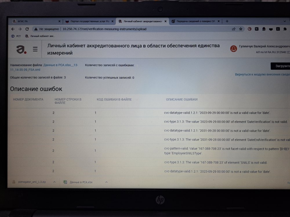

Разобрались. Несмотря на описание программы: "можно так, а можно эдак", действительно, порядок формата данный очень строг: подаю без пробелов и тире, а дату - с тире в формате ГГГГ-ММ-ДД, иначе ругается. Всем спасибо за участие! Один файл прошел, опубликован, а на втором опять крутит колесо, видно сервер загружен. попробую завтра в 06-00 мск отправить ))) -
Валерий 196 ответил на тема форума автора larina 38 в Оформление
Добрый день, коллеги!Не могу передать данные, ругается на ДАТЫ поверки и ДАТЫ окончанияповерки. Передаю через помогатор 1.3. Кто в каком формате передает? Ктото сталкивался с такими трудностями? -
