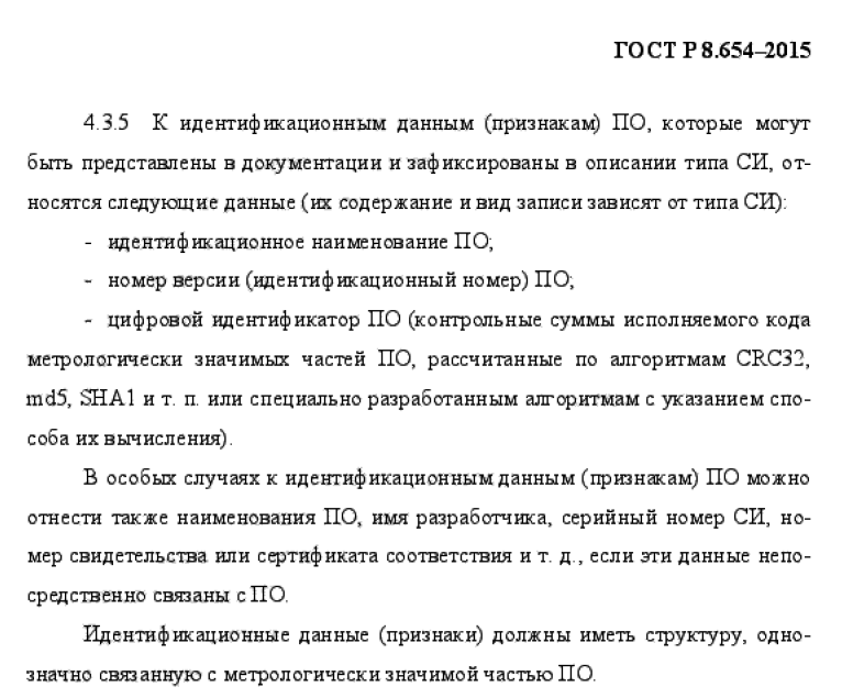

Так, спасибо что параллельно удалось разъяснить вопрос по оформлению раздела ОТ с идентифицирующими признаками ПО, но главный вопрос, с которого собственно всё и началось, так мне до конца ещё не ясен. Повторюсь: Если есть утверждённая МИ на СИ, внесённое в реестр и имеющее соответствующее ОТ, но в данной методике фигурирует прикладное (на ПК) метрологически значимое ПО, никак не прописанное в ОТ этого СИ. То насколько законно можно использовать данную методику с этим прибором в сферах ГРОЕИ? Проще говоря, то ПО, которым комплектовался прибор и которое попало в ОТ на данный момент (содержит неисправимые баги/устарело/не обновляется/исходники утеряны/программист ушел и забрал все права на ИС/компания-разработчик ПО обанкротилась/просто решили поменять название и сделать ребрендинг - выберите любое), а ОТ менять не хочется, тем более что методика уже есть и работает. Могут быть проблемы? -

Можно. Но что это дает? В этом случае контрольная сумма всегда совпадет. Поэтому проверка будет аналогичной варианту: И это нормально. Так делают многие. Т.е. несмотря на то, что согласно эти признаки необходимо указывать в ОТ - при проверке этих признаков, согласно методики поверки, допустимо проверять любое количество данных признаков в любом сочетании? Т.е. можно, скажем, вообще указать что проверяется только Идентификационное наименование ПО и этого будет достаточно? Или, как вариант, проверяется только номер версии, и тогда можно спокойно использовать вообще другое ПО, с другим названием и другим исполняемым файлом. Что-то мне подсказывает что такую методику не утвердят. -

Так не выйдет. Можно только её вычислять средствами самой программы и сравнивать со значением, вычисленным с помощью другой программы, как я и предлагал выше. Так можно сделать? Ну я же не могу в ОТ указать только название и номер версии выше XX.XX и проверять только это? Ёжику понятно, что целостность ПО можно подтвердить только с помощью контрольной суммы. Остальное легко подменяется при компиляции. Или данный факт при проверке совершенно никого не волнует? Лишь бы что-то из указанного в ОТ совпало с чем-то указанным в методике поверки? Какой тогда в этом вообще смысл? К сожалению, при разработке, ПО не разделили и оно всё значимое. И судя по нескольким темам на данном форуме, законность такого разделения и проверка того факта, что "а действительно ли то что выдаётся за метрологически значимую часть ПО является таковой или там просто никому ненужный мусор напихан, лишь бы проверку проходил" - никакими средствами не проверяется и не доказывается. -

Вот этот момент очень тонкий, долго изучал соответствующие ГОСТы, но так и не понял есть ли какое-то минимальное количество идентифицирующих признаков, которое необходимо и достаточно для однозначной идентификации. В табличке обычно указываются 4 признака (Название, метрологически значимый модуль, версия и контрольная сумма). С логической точки зрения только контрольная сумма может ОДНОЗНАЧНО идентифицировать ПО, всё остальное легко подменяется. Но если ткнёте где регламентируется что для однозначной идентификации достаточно любого количества признаков в любом сочетании, буду премного благодарен. -

В программе конечно, не выпускать же новую документацию каждый раз при апгрейде ПО. Контрольная сумма является одним из 3-х ОБЯЗАТЕЛЬНЫХ идентифицирующих признаков, её нельзя не проверять при поверке. -

С этим почти понятно. До того момента где (или как) указывается последняя версия и контрольная сумма, которую надо поверять. Теоретически можно указывать в РЭ/паспорте/приложению к свидетельству о поверке, но поверка обычно раз в год-два, а ПО за это время (особенно свежие разработки) может обновиться много раз. Насколько законно использовать в ОТ такую формулировку: "версия ПО и его контрольная сумма указывается в разделе "О программе"", а в методике поверки соответственно: "Убедиться что версия ПО, указанная в разделе "О Программе" соответствует диапазону версий, указанному в ОТ, а указанная в том же разделе контрольная сумма соответствует контрольной сумме файла XXX.exe, полученной с помощью средств операционной системы или любым другим доступным способом"? А что насчет изменения наименования ПО и идентификационного наименования ПО, а также, как приведено выше, применение особых методик, которые улучшают точностные и диапазонные характеристики с помощью ДРУГОГО ПО, никак не фигурирующего в ОТ, но являющего его функциональным "наследником"? -
