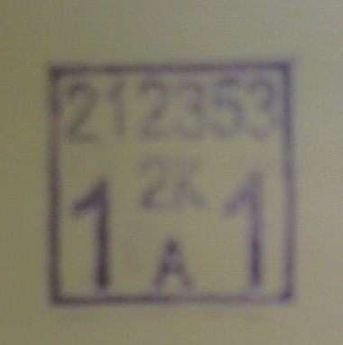

Предположу. Клеймо похоже на калибровочное, тем более что есть буковка К, но без аккредитации в РСК, т.к. нет шифра из 3 букв. 11 - это явно год, 2 - 2-ой квартал или месяц, А - наверно шифр поверителя/калибровщика. А вот что значит 6-тизначное число? Гадать бессмысленно. С таким же успехом можно сказать, что клеймо похоже на поверочное ЮЛ, так-как оно прямоугольное. Может на фото и не видно, но клеймо КВАДРАТНОЕ!!!

Вот и меня интересует это число. Думал что номер аккредитации.

А в честь чего, извините? Если они хотят ставить на приборы калибровочное клеймо РСК или другой системы калибровки и выдавать калибровочные сертификаты от имени системы калибровки, то аккредитоваться в этой системе надо, а если будут делать сами (в том числе, если пожелают, разработают своё клеймо, не имитирующее РСК-шное и иже с ним), то никакой аккредитации нигде не нать. Клеймо есть. Где узнать действительное оно или погашеное? Завтра буду "добивать" Регистра. -
