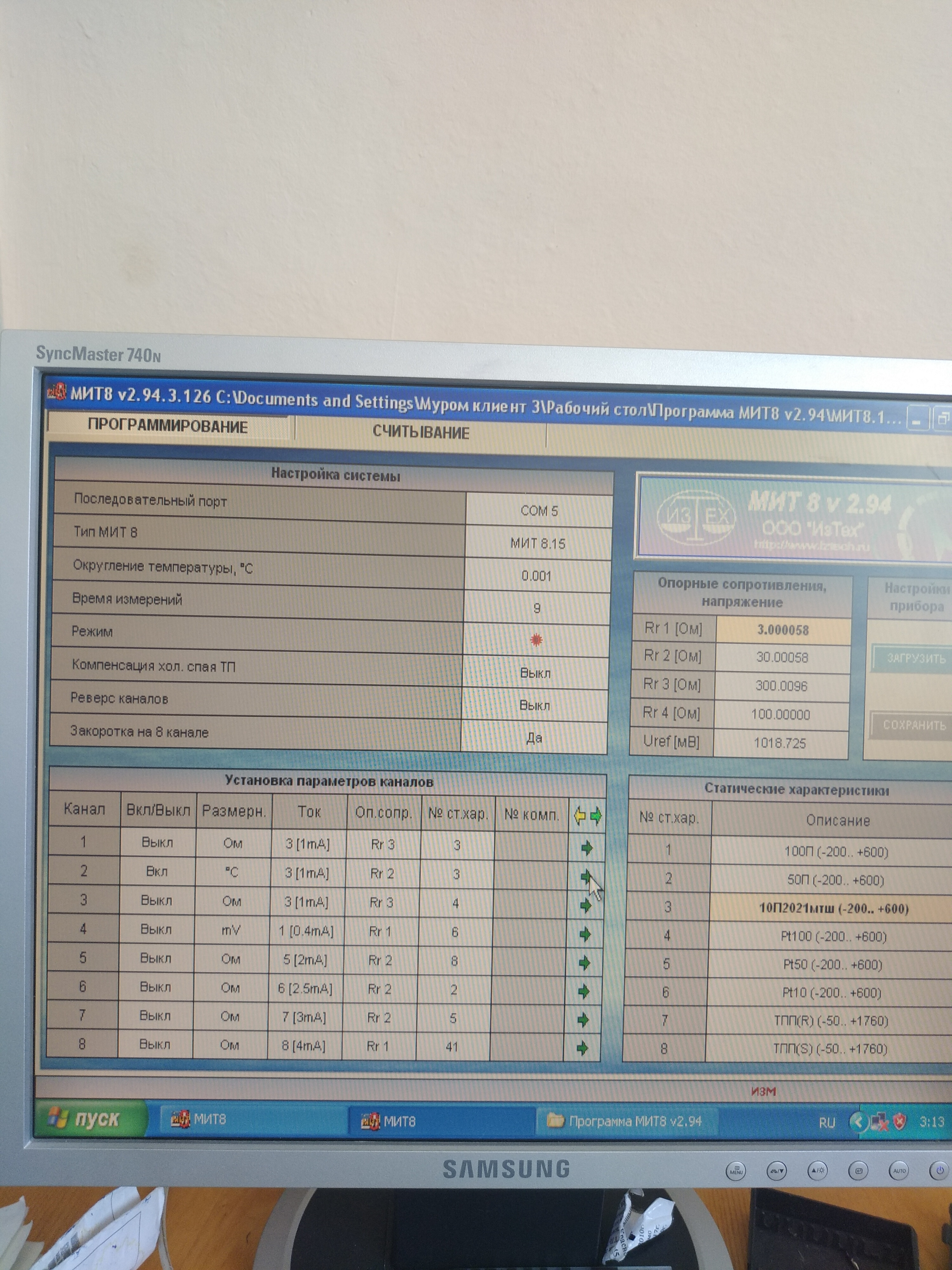

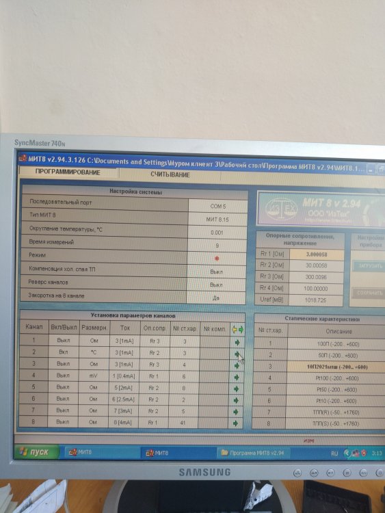

    Есть!!!! Спасибо _Аl1_ и Логинова Владимиру. Загрузил данные с компьютера в МИТ 8.15 как подсказал _Аl1_ и появились показания температуры, коэффициенты из свидетельства.

    А разница? Верхним две стрелки осуществляют запись групп настроек, Попробую отпишусь. Кто ещё предложит варианты решения проблемы. Спасибо.

    А на какую надо, другие СИ настраиваются... Проблема только с этим СИ. Предлагает внести коэффициенты в сам МИТ, можно ещё раз попробовать но делали и безрезультатно уже вводил вручную.

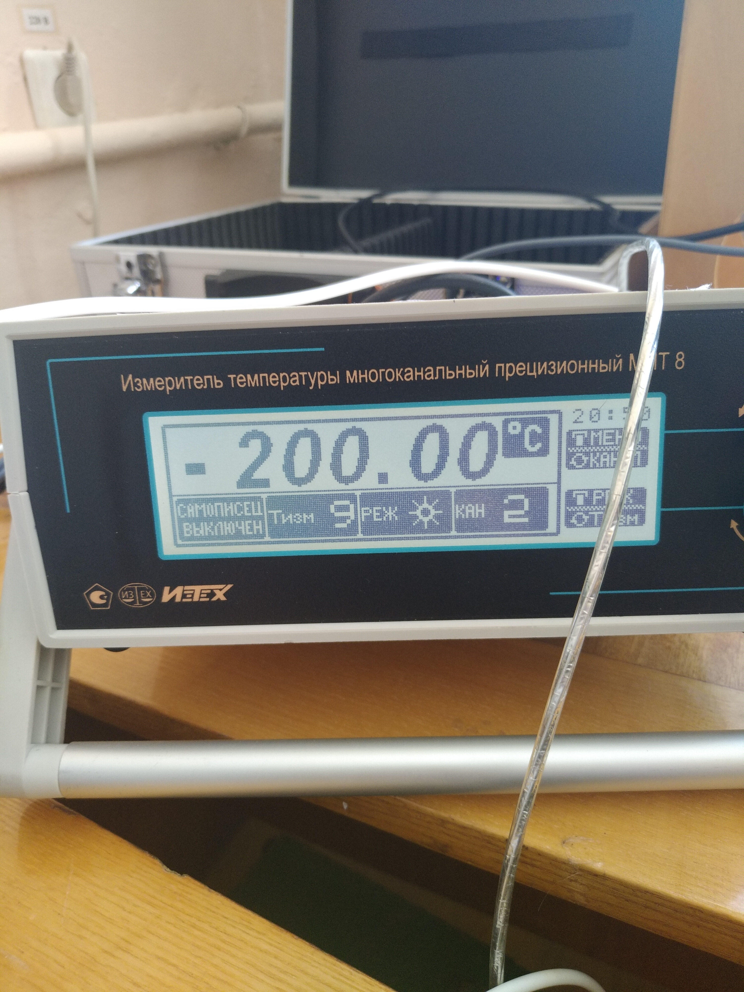

    Ни чего не получилось... Звонил на завод , сказали не правильно вводите коэффициенты, но как ещё??? Ом показывает а температуру нет. Какие еще варианты коллеги?

    Спасибо. Завтра посмотрю (будет показывать температуру или нет), но мне кажется что эти коэффициенты вводились.... В пустые ставить ,0?

    В МИТ я так понимаю нужно самим забивать коэффициенты в характеристику МТШ .

    Добрый вечер. Возникла проблема как ПТС - 10М подсоединить к Мит8.15 Температура отрицательня.-196 ...0.01 Ом показывает, а температуру - 200 Кто работает с таким оборудованием скиньте скины настроек по НСХ куда вбивать коэффициент Спасибо. Очень нужно.
