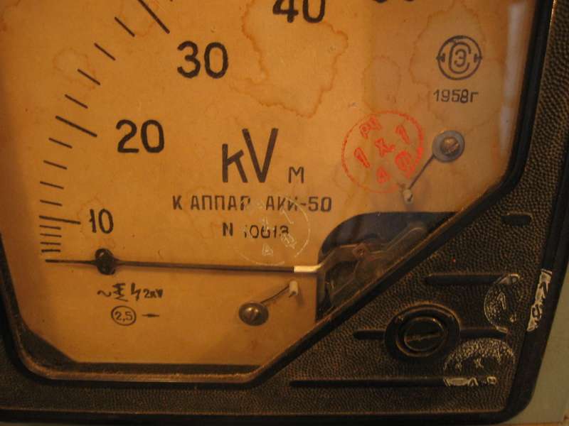

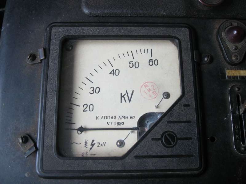

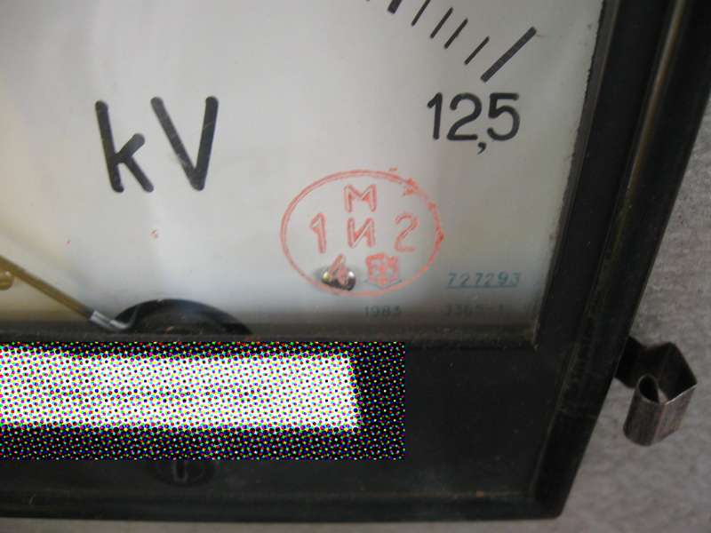

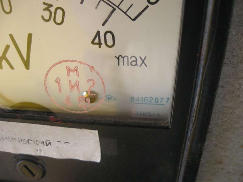

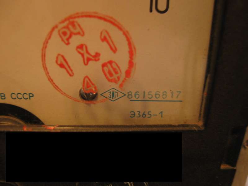

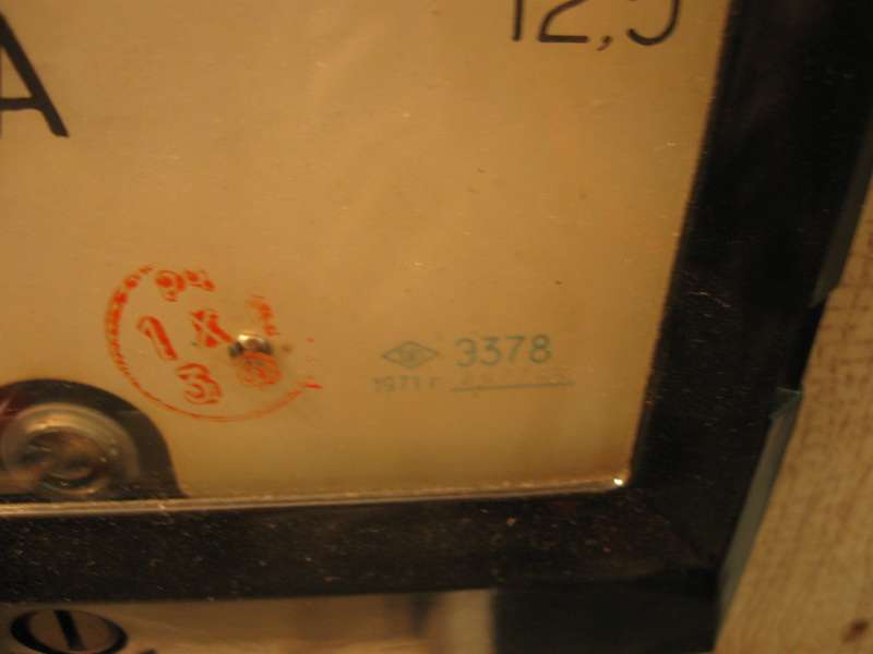

  8. Вы тоже частично правы ведь приборов на этих установках очень много,как и самх установок. Потому как ТС не указал тип установки прибор может быть какой угодно. Первое сообщение ТС. И чтобы не быть многословным пару фотографий киловольтметров с разных установок - которые делают одно и тоже,но произведены разными заводами.
  9. Так киловольтметр все таки утвержденного типа или нет? Он слделан обычно на Базе стрелочного прибора Э365-1. Но там это почти нигде не указано. Однозначно нужно поверять прибор отдельно от установки, а затем делать атестацию в комплекте.
