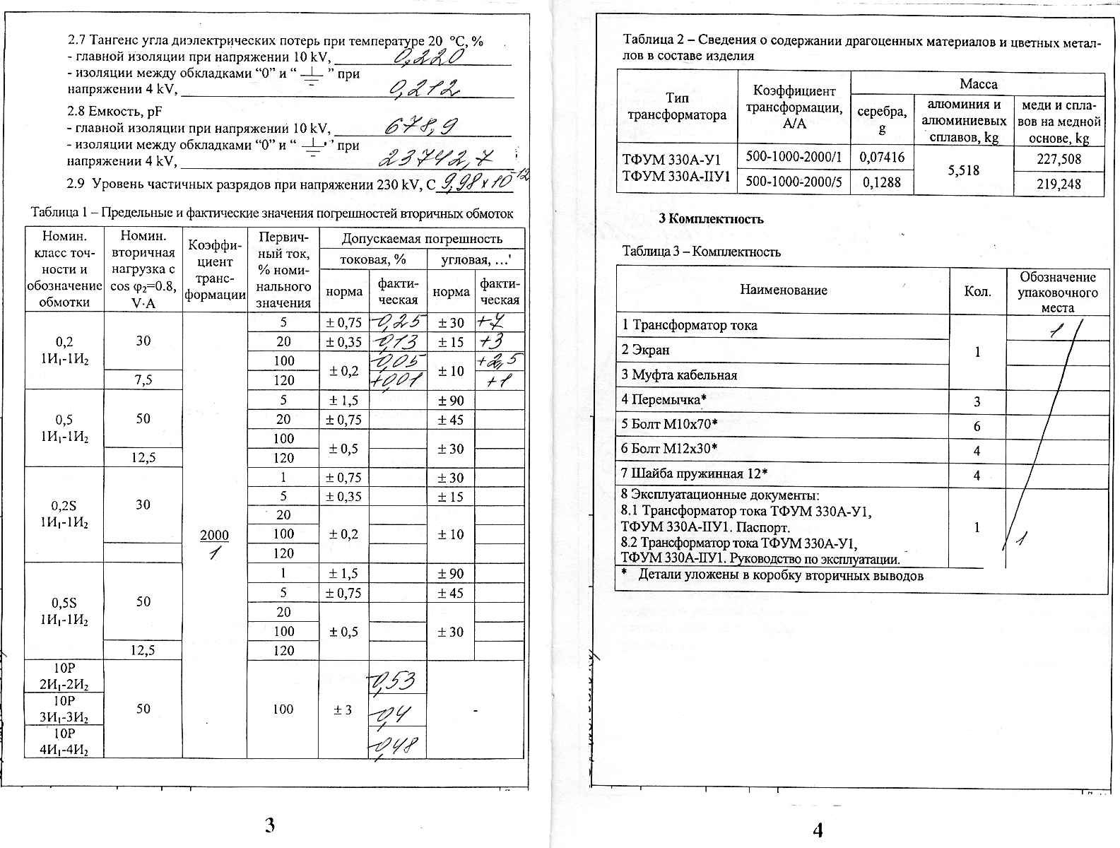

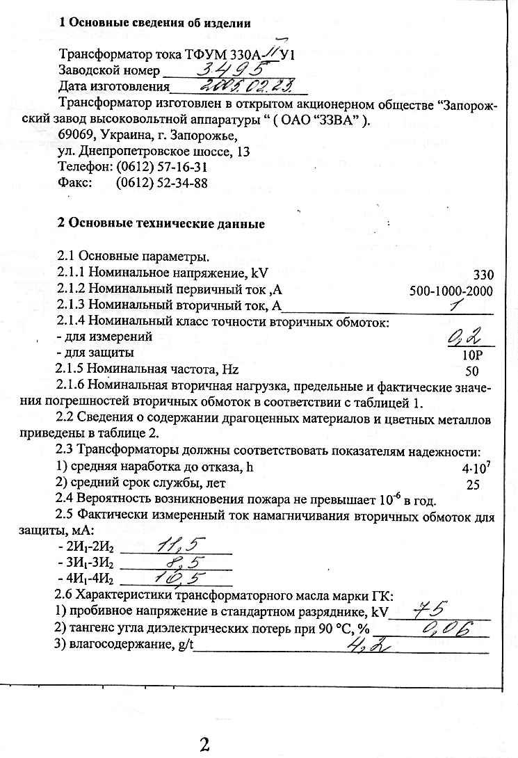

  4. Странное до тех пор, пока не сталкиваешься с этим на практике. Например, трансформаторы тока TФУМ 330А-IIУ1, выпущенные в 2005 году, описание типа 26447-04. Но получается, что они не соответствуют ОТ, так как по паспорту имеют другой класс точности и вторичную нагрузку. Как быть? Можно их поверять или нет? Стоят в цепях АИИС КУЭ. Что делать? 26447-04.pdf
