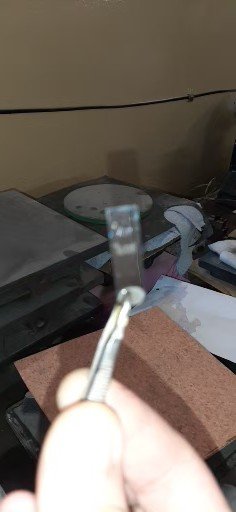

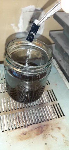

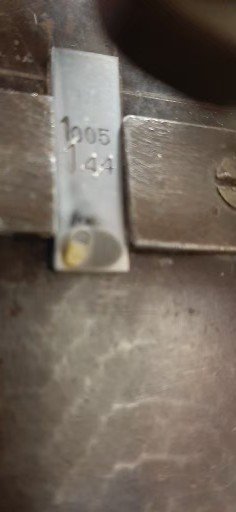

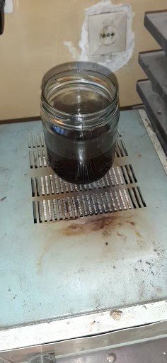

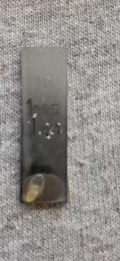

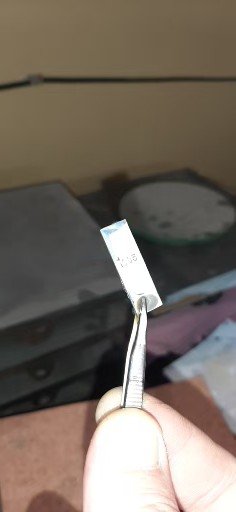

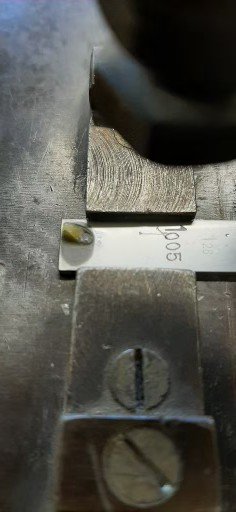

При гравировке лазером мало того что окалина так ещё и меру ведёт. Наш доводчик ругался сильно. Вот так выглядит восстановленная мера20250823_065332.heic

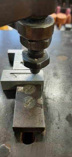

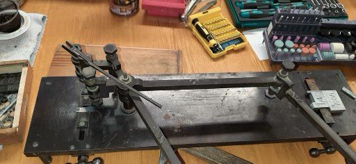

номинал меры стирается после 2-3 ремонтов. В справочнике инструментальщика есть способ маркировки меры кислотой. Нужен для этого пантограф и смесь кислот и еще воск. Пробовали данный способ . надо приспособиться маркировка получается глубокая чёткая.

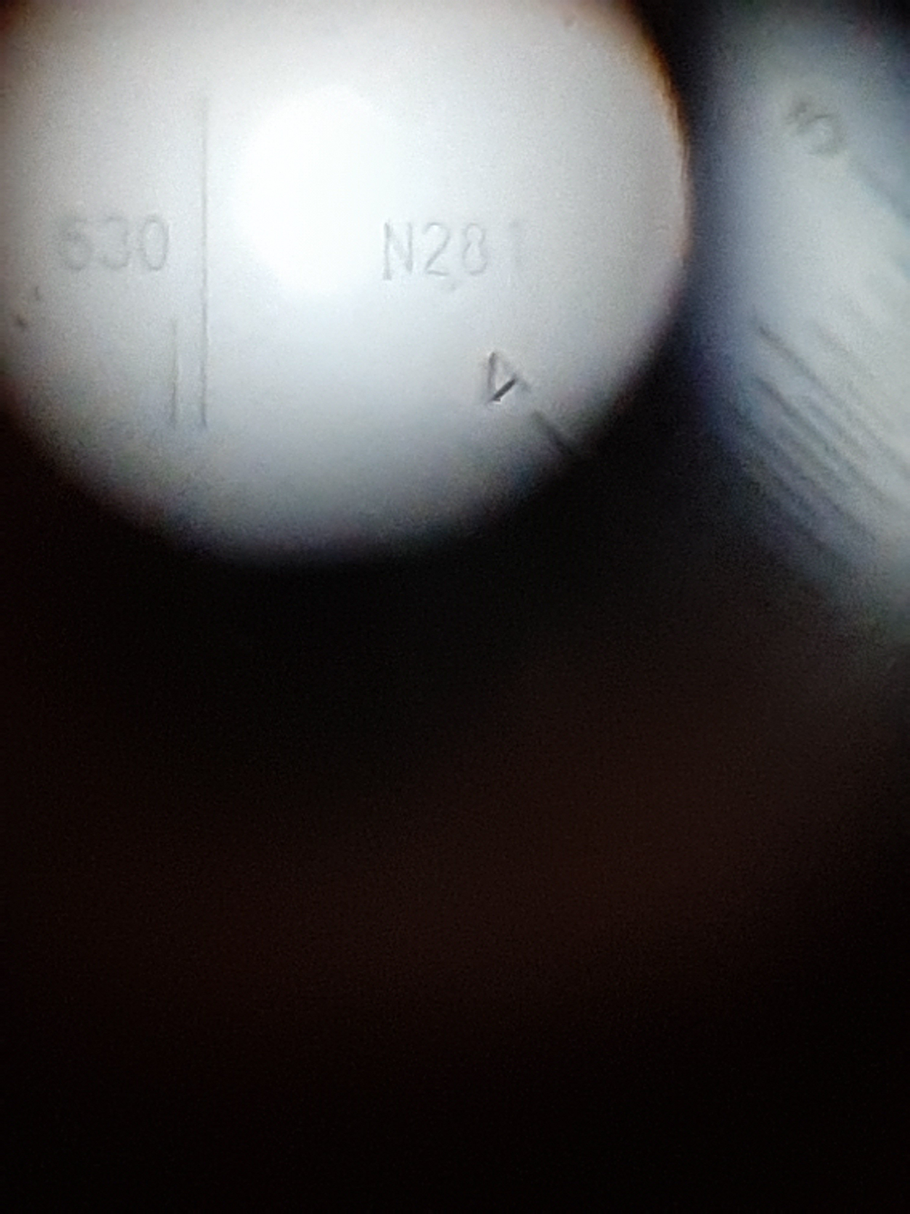

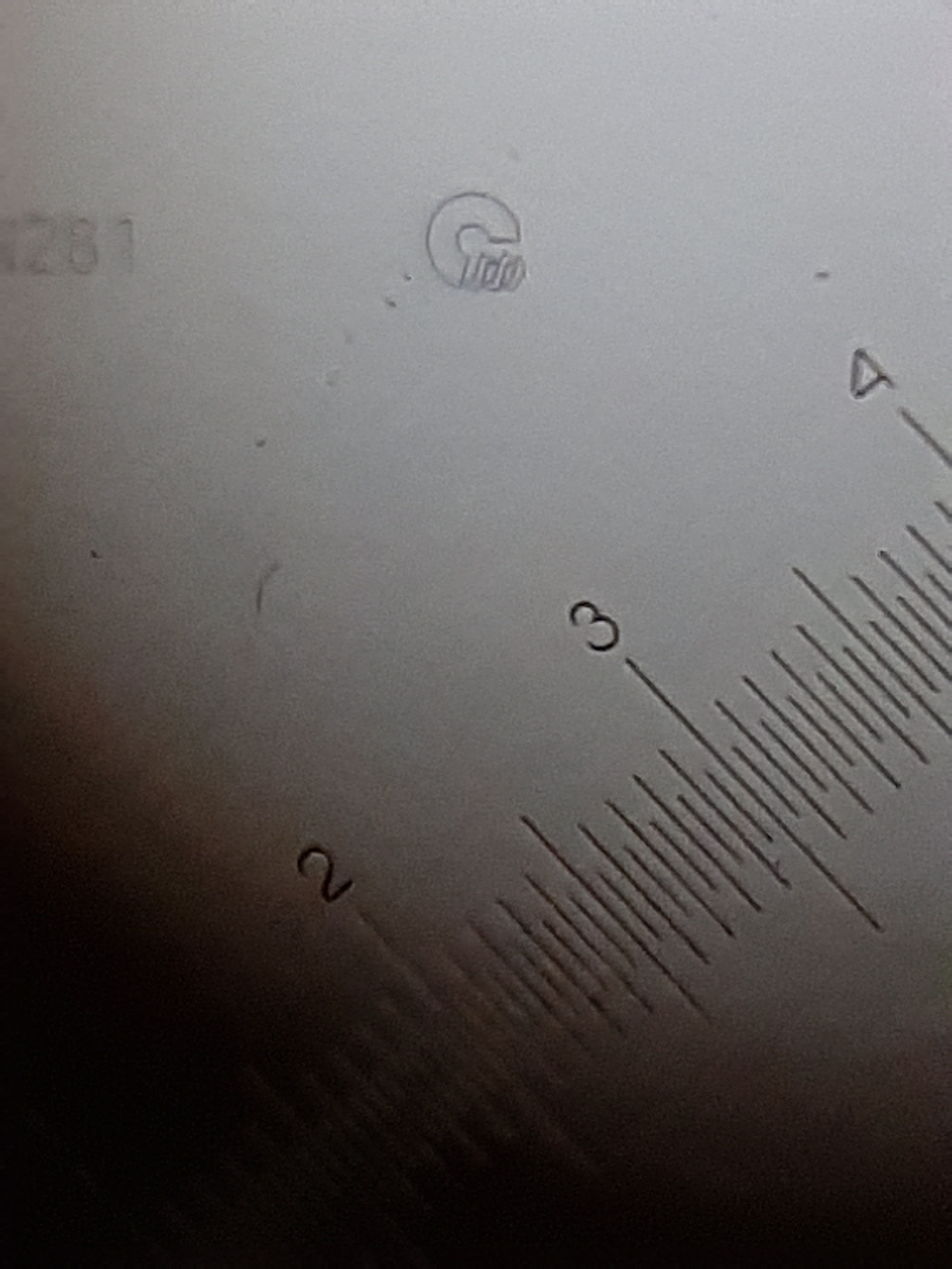

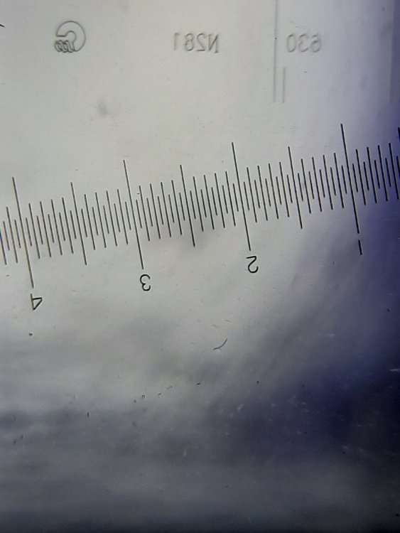

Там сложного ничего нет. Берете леску 0.4 завязываете маленькую петельку на одном конце. Затем отмеряете отколо 1000мм отрезаете. На всктдку не вспомню какой длинны но что то около 850 мм. Затем откручиваем крышку с экраном. Затем 4 винта которые крепят корпус с отсчетными устройствами. Снимаем с микроскопа. Видим барабан с резьбой который вращается карданом. Складываем леску попалам заводим в этот барабан и фиксируем винтом. Далее крутим барабан наматываем на него одну часть лески. Затем цепляем петельку за пружинку которая на диске с мтктоотсчетом. А дальше самое интересное надо натянуть второй конец лески и одновременнно придерживая диск вращая барабан наматываем на него натянутый конец лески. В ЭТО ВРЕМЯ ПЕРВЫЙ КОНЕЦ ЛЕСКИ СМАТЫВАЕТСЯ С БАРАБАНА И НАМАТЫААЕТСЯ НА ДИСК. КОНЦЫ ЛЕСКИ ДОЛЖНЫ БЫТЬ НАКРУЧЕНЫ В РАЗНЫХ НАПРАВЛЕНИЯХ ОДИН ПО ЧАСОВОЙ ДРУГОЙ ПРОТИВ. Ну и дальше веселье с подгонкой длинны лески и установкой все на место.

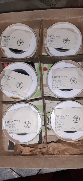

Как видите нашел. Один контейнер еле открыл.

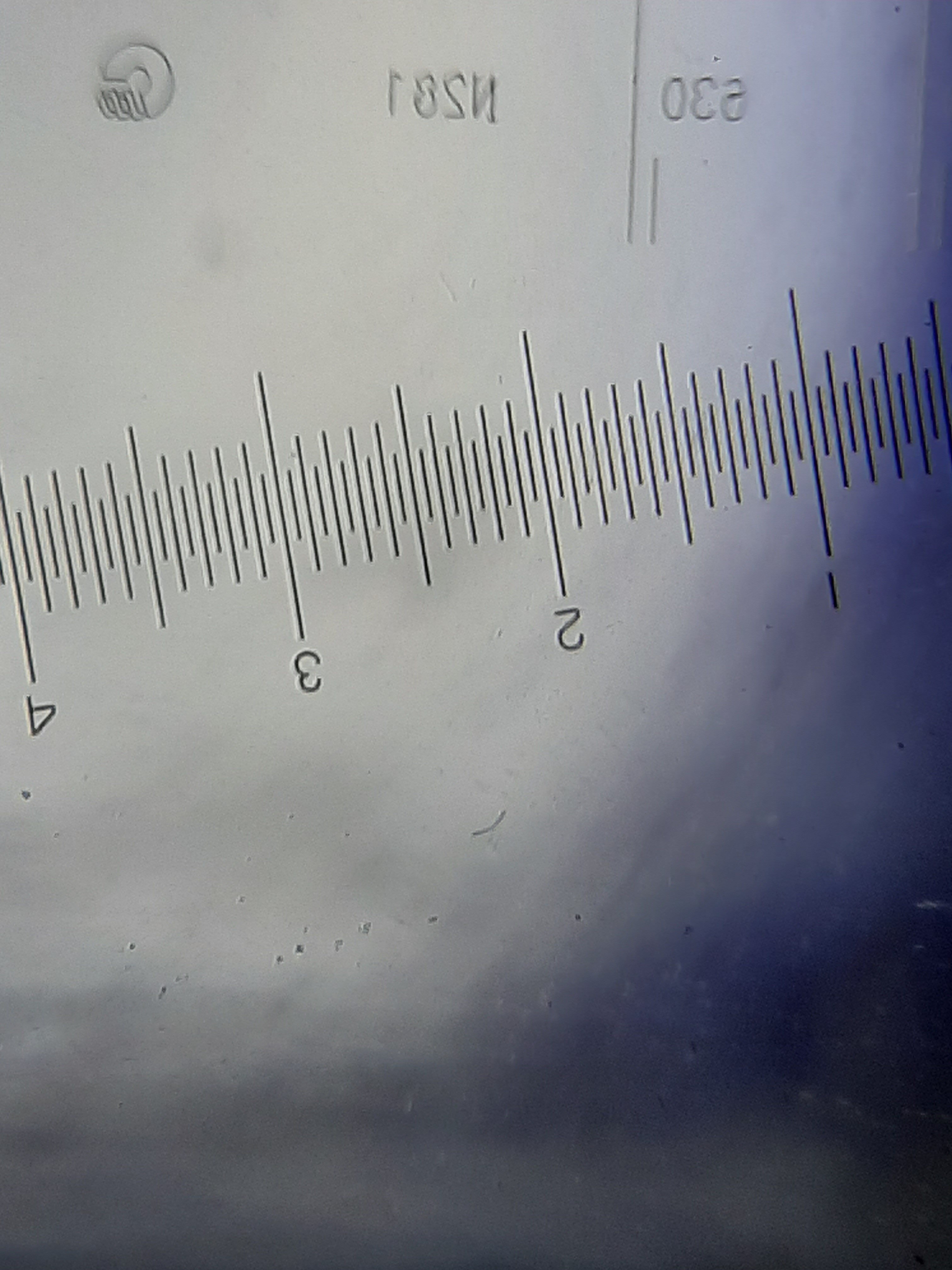

Снималось через мпб так что еще одна шкала это мпб. -

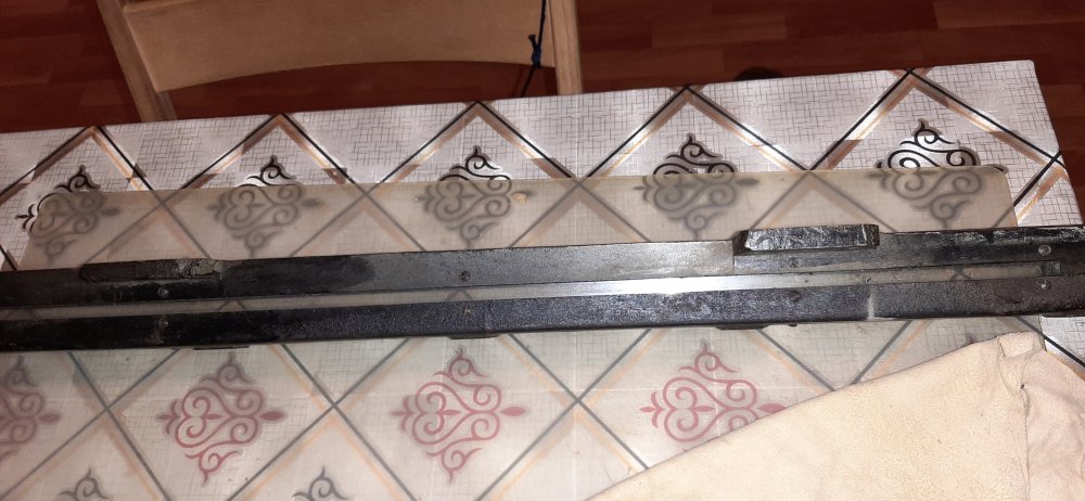

Офигеть цены. В оправе черная 630мм. Все без поверки для себя . Но если надо на 100 и на 200 есть. Даже Цайс трофейные.
