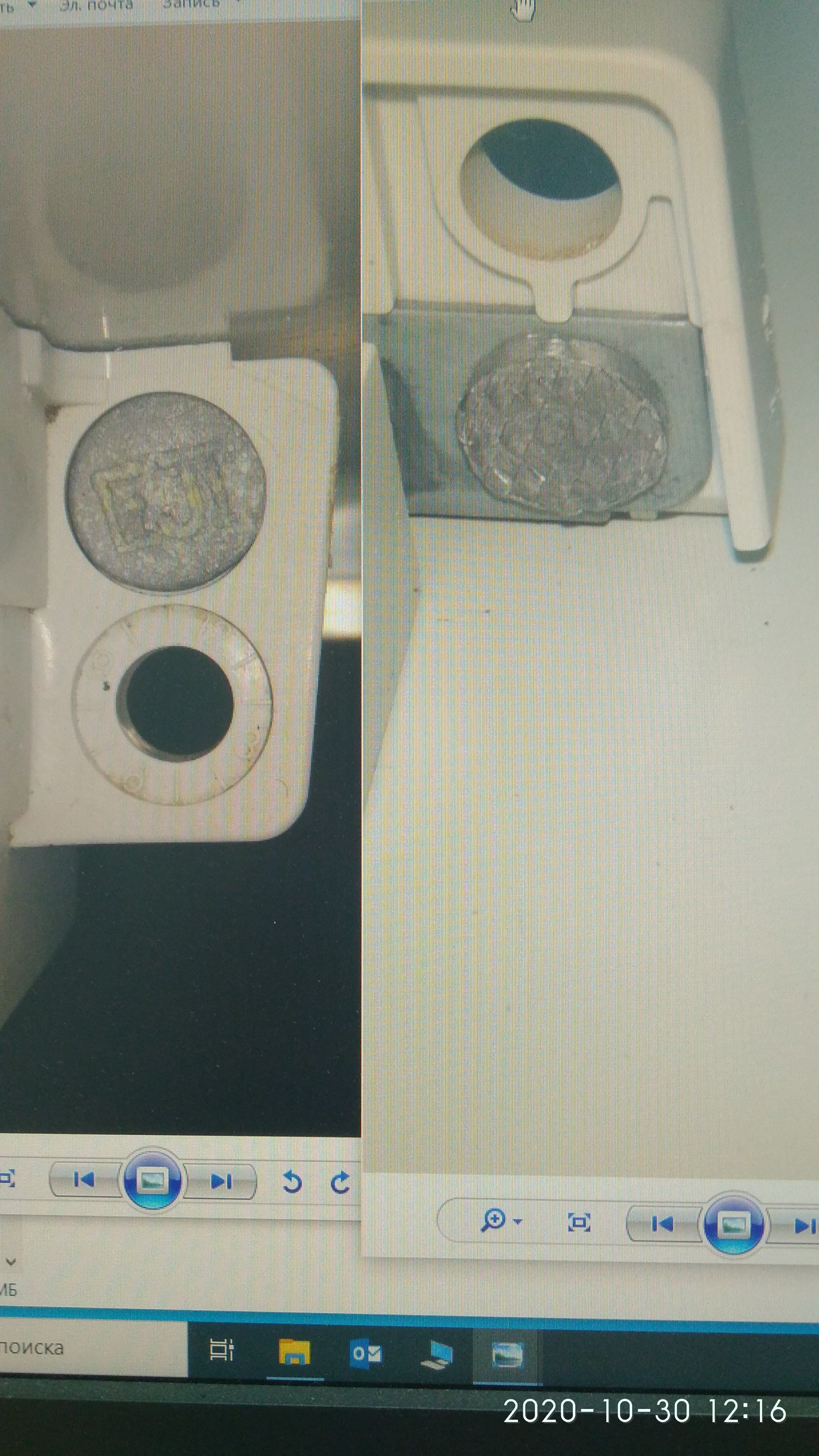

Я именно про свой счётчик. А счетчиков, которые не должны были попасть в РФ, действительно не мало, тут людям просто не повезло -

Спасибо. И такой счётчик предъявляют к приемке без малейшего стеснения. Кажется, люди сошли с ума от желания что-нибудь украсть. И это далеко не бедный человек. Извиняюсь за оффтоп. -

Счётчик октября 2010 г. -

Добрый день. Вот такая пломба. Думаю, что кустарного изготовления. К тому же, сверху она окислена, снизу как новая. -
