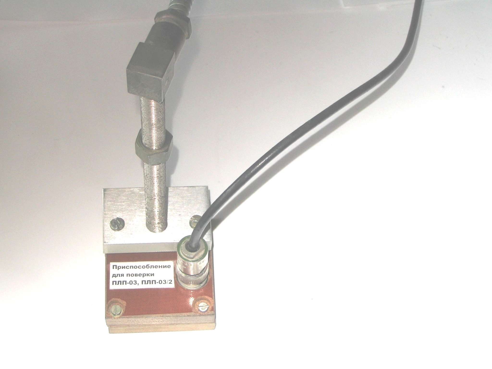

    Здравствуйте, привет из Минска! Чепуркин А.А., аккредитованная калибровочная лаборатория по мехпараметрам турбоагрегатов, в том числе виброскорость, частота вращения, осевой сдвиг ротора паровых и газовых турбин, и т.п. Описания средств измерений изложены в методических пособиях сайтов twirpx.com и rep.bntu.by. Вводите мою фамилию и выводятся книжки для копирования.На ТЭС Беларуси эксплуатируются, в основном, системы измерений российских производителей - это ИП-ХХ, ИТ-12, 14, ЛМЗ-97.04С, Вектор-М и другие, методики поверки которых приведены в составе ТО систем, там же приводятся данные о периодичности поверки. Но мы аккредитованы на калибровку, поэтому работаем по своим методикам согласно ТКП 8.014-2012.Периодичность калибровки выбирает заказчик, у одних это ежегодно, мы так и рекомендуем, либо во время остановов при ремонтах. Разница в поверке и калибровке, на наш взгляд, весьма существенна, особенно для параметра виброскорость. Метрологические работы проводим как по месту эксплуатации, т.е. на ТЭС, так и в лаборатории. Особый раздел нашей работы - системы Бентли Невада, мы ее освоили но не до конца, есть вопросы с калибровкой проксиметров, это особый разговор.. Желаю успехов в работе. С уважением ЧАА, г.Минск.
  4. Здравствуйте! Поскольку мы - калибровочная лаборатория \руп "БелТЭИ" г. Минск по механическим параметрам турбоагрегатов (виброскорость, осевой сдвиг ротора, частота вращения и т.д.), то Ваша тема нам интересна. На наш взгляд, все определяется экономической целесообразностью новой работы. Затраты - приобретение стенда (одного или нескольких), обучение персонала, аккредитация, разработка методик калибровки и т.п. Выполнив это - а что Вы будете иметь по портфелю заказов и объему работы, какова стоимость выполненных работ. А дальше арифметика: доход минус затраты. Тогда можно делать выводы, стоит ли этим заниматься. С уважением ЧАА, г. Минск.

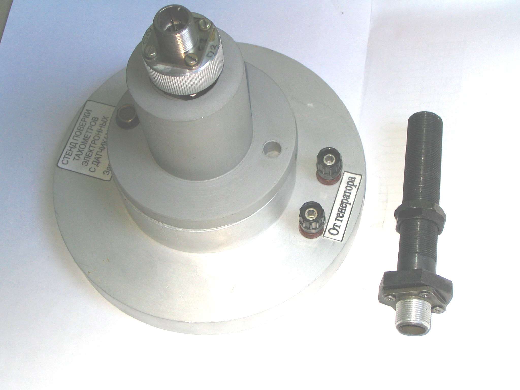

    Здравствуйте! Калибровка (поверка) иэмерительных каналов частоты вращения. Применение электронного имитатора, как мы это делаем. Для вихретоковых и магнитоэлектрических датчиков применяем различные имитаторы. Рассмотрим первый тип датчика частоты вращения. Для этого нужен генератор низкой частоты, желательно точный и, собственно, имитатор. Это катушка, примерно 40-50 витков одножильного провода диаметром 0,15 мм с диаметром равным диаметру катушки щтатного датчика. Нашу катушку подключаем к эмиттеру-коллектору траннзистора, например, КТ315. А к базе-эмиттер этого транзистора через 10 кОм и 20 кОм с базы на землю подключаем генератор.Выбор частоты и амплитуды: частота зависит от кол-ва зубьев шестерни на турбине: частота в герцах равна Z/60, что означает частота генератора = частоте вращения,3000 Гц для 60 зубьев, получим 3000 об\мин, и 50 Гц для 1-го паза либо выступа, тоже получим 3000 об\мин.Амплитуда сигнала - доли вольта. Имитатор магнитоэлектрического датчика:находим телефон (не микрофон, именно телефон, высокоомный), снимаем мембрану и подключаем к тому же генератору, амплитуда сигнала другая, значение частоты - то же.И главное, не забудьте приложить катушку к катушке датчика. Желаю успеха. С уважением ЧАА, г. Минск. . Здравствуйте! Добавлены фото имитаторов.ЧАА

    Здравствуйте! Это Минск, калибровочная лаборатория РУП"БелТЭИ". Занимаемся калибровкой измерительных каналов разнообразных систем - и системы Бентли Невада, в т.ч. ИК частоты вращения. Готов выслать методику калибровки и ответить на вопросы, если пройдет у Вас калибровка а не поверка.В Беларуси проходит, так как наш аттестат аккредитации выдан БГЦА. С уважением ЧАА.
