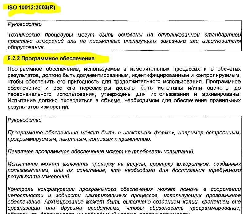

  9. iraida1
    Просветите об измерениях
    Вы позиционируйте свой продукт, как альтернатива ИСО 10012? Вы предлагаете компетентность путем внедрения малоизвестной нашей общественности МSА вместо Стандартов серии ISO? Сертификат на соответствие требованиям MSA даете? Только после измерений и расчета (процедуры MSA) поймете правильный ли инструмент СИ вы выбрали! Альтернативы ИСО10012 нет и быть не может! Я программист, аналитик процессов! Я разработала несколько десятков компьютерных программ MSA и SPC и FMEA... смотрите картинку, чтобы делать расчеты (много-много расчетов) вам нужны компьютерные программы! Так требует ваш любимый ИСО10012!!!
  10. iraida1
    Вы позиционируйте свой продукт, как альтернатива ИСО 10012? Вы предлагаете компетентность путем внедрения малоизвестной нашей общественности МSА вместо Стандартов серии ISO? Сертификат на соответствие требованиям MSA даете? Ни какого сертификата я никому не даю! "малоизвестной нашей общественности МSА" наверное только вашей общественности он малоизвестный, он и есть международный стандарт серии ИСО! Интересно как в Америке, Германии и Японии живут без наших ГОСТов, там чай экономика и промышленность в полном упадке? В выборе СИ очень важно узнать, какой из инструментов вам (вашему процессу) больше подойдет! Чтобы измерения небыли ложными! 15 лет назад я, на предприятии, внедряла лазерное измерительное устройство для бесконтактного измерения калибров детали. Казалось, что лучше и быть не может! Однако, когда устройство установили на агрегат увидели: вибрация агрегата и транспортёра такая, что измерения делать невозможно! Деталь прыгает, устройство раскачивается... средство измерения пригодно только для лаборатории, но никак не для контроля процесса. Всё познается в сравнении. Только сравнив две (3, 4, 5...) ИС можно выбрать и аргументировано доказать какое СИ пригодно для вашего процесса. "Вы позиционируйте свой продукт, как альтернатива ИСО 10012?" MSA это не мой продукт, это продукт коллективного труда десятков инженеров практиков и является составной частью любого ИСО! Только после измерений и расчета (процедуры MSA) поймете правильный ли инструмент СИ вы выбрали!
