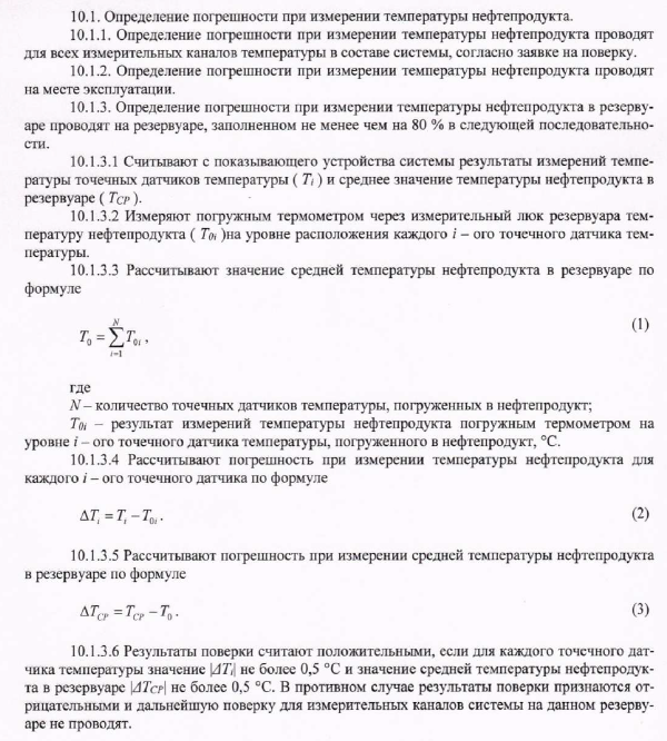

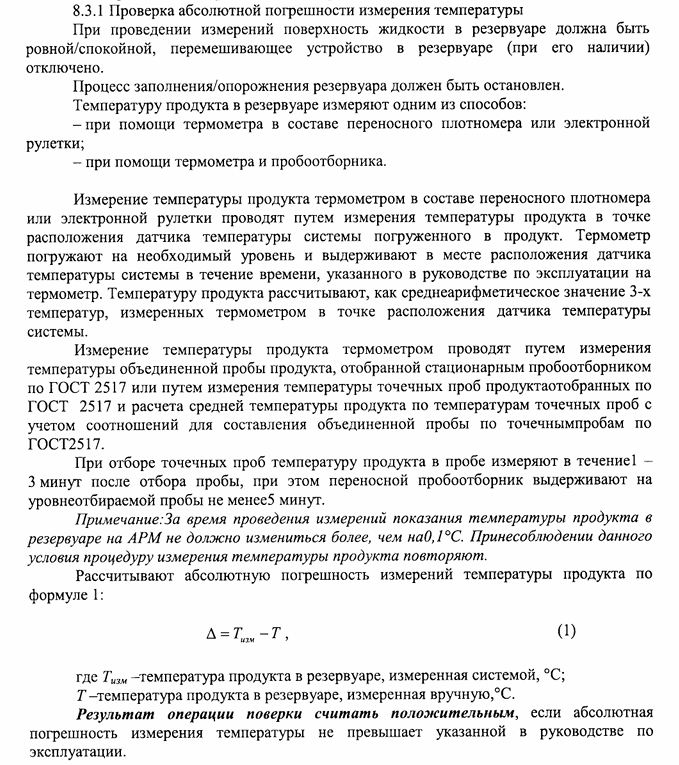

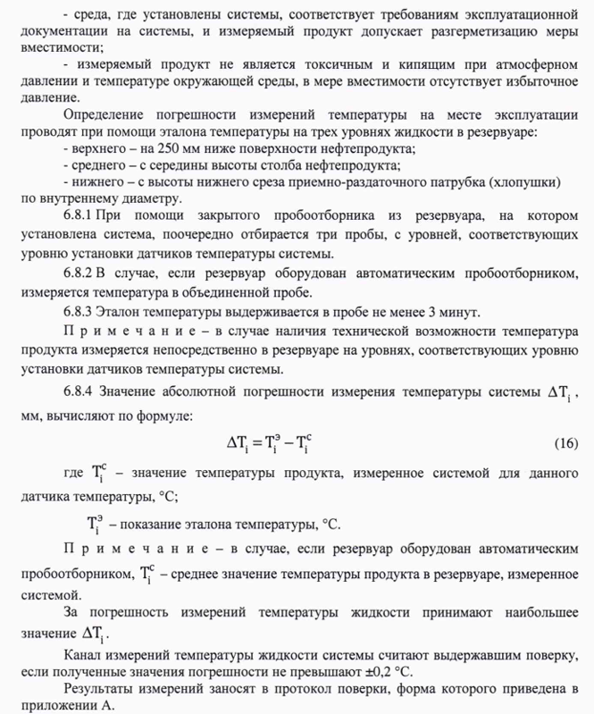

Вот три СИ, которые нашел на данный момент у которых в МП поверка ИК температуры допускается на месте эксплуатации в одной точке (комплектная поверка). Еще раз просмотрел эти МП и не нашел информации о том что СИ входящие в состав ИК температуры должны быть поверены по своим МП при поверке на месте эксплуатации (комплектная поверка), только при поэлементной когда СИ температуры из состава ИК поверяют отдельно, но указано что проводят или комплектно или поэлементно.
Спасибо, с данной МП разобрался, там в разделе "Введение" абзац 5 есть требования что все СИ входящие в состав ИК должны быть поверены по своим МП.
Спасибо, не увидел, по МП для рег. № 65110-16 вопрос снимается
1. РСТ МЕТРОЛОГИЯ 2. РСТ МЕТРОЛОГИЯ 3. РСТ МЕТРОЛОГИЯ
Вопрос как поверка в одной точке, подтверждает ПГ во всем ДИ??? Даже ТПС у которых НСХ почти стандартизована поверяют в двух точках
Добрый день, имеем МП в которой ИК температуры нефтепродукта в резервуаре поверяют на месте эксплуатации в одной точке (при температуре нефтепродукта на момент проведения поверки), а не во всем диапазоне измерений. И таких МП много в ФИФ ОЕИ, вот например еще еще Получается устанавливают СИ утвержденного типа (многоточечные), с первичной поверкой во всем диапазоне в соответствии с МП на данной СИ, а далее ИК поверяют в одной точке в соответствии с МП на систему, подскажите кто сталкивался с такой ситуацией? Понятно что демонтировать, возить на поверку и потом монтировать СИ температуры затратнее и по времени и по деньгам, а температуру в резервуаре не изменить, чтобы поверять хотя бы в нескольких точках, но как тут подтверждаются МХ, на сколько я понимаю МХ это как минимум ДИ и ПГ.
