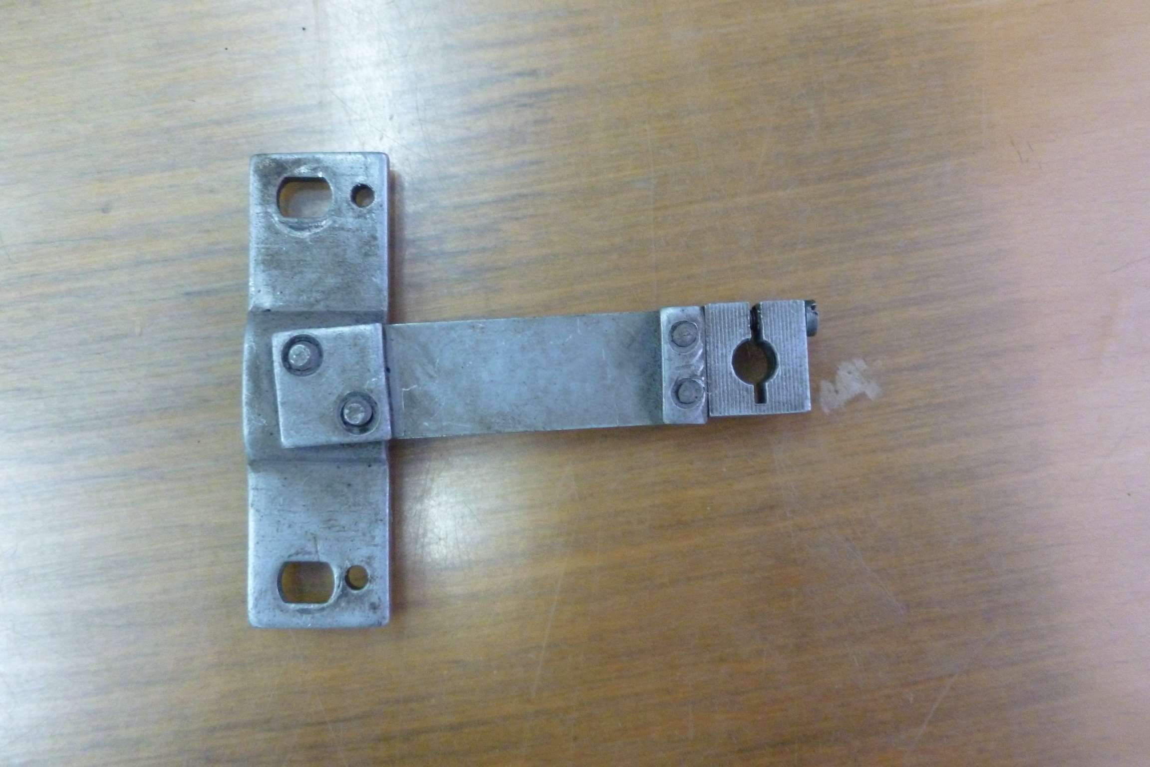

    Твердомер ТК-2М
    Вопрос есть по этому же твердомеру. Твёрдость 63.0 он показывает примерно 63-64. На HRA тоже в допуске, однако на 47,5HRC завышает примерно на 4-5 единиц. И мне не нравится пружина, которая закреплена в рычаге, она косая, как мне её заново изготовить, не могу на неё найти чертёж. Может быть в ней причина, всё перепробовал не получается.

    Твердомер ТК-2М
    Kush Вопрос следующий: будет ли зависить длина пружины 1 вопрос: из какой марки материала должна быть сделана данная пружина? 2 вопрос: каков допуск по длине пружины, если должна быть примерно 36мм. Пружина стояла примерно 34 мм. Думал из запасных пружин растянуть из 34мм или 35мм до 36 мм, ибо нету нормальных, а новых нет возможности её сделать на заводе. Поскольку прибор (другой) не мог одновременно настроить по плиткам 45+-5мм и 60+-5мм. Плитка 63,8 кое-как делал до 62,8 при этом 47,8 получалась 49,3 где-то. Думаю причина именно в самой пружине.
