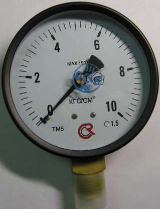

Да, два года. спасибо) представляйте некоторые экземпляры я возила каждый год))))форум на многое открывает глаза!СПАСИБО за консультацию

1. По клеймам посмотрите Моя ссылка 2. Так это и есть РОСМА Получается МПИ на манометры производства ЗАО РОСМА серии ТМ 2 года? номер в госреестре 25913-08)
Продолжая про манометры, у меня возник вот какой вопрос: Купили манометры РОСМА, на них стоит клеймо, такое как изображено на фото. Вопрос может быть глупый, но все же: это же не поверительное клеймо? а просто знак технического контроля?*** И подскажите пожалуйста какой межповерочный интервал у манометров, изображенного на фото?Просто у таких же, только РОСМА 2 года))))))
