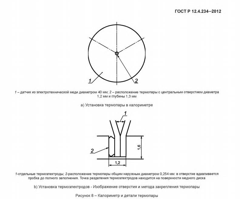

  10. ГОСТ Р 12.4.234-2012 6.18.4.7 Конструкция калориметра Калориметр изготовляют из электротехнической меди с одной термопарой и устанавливают, как показано на рисунке 8 а. Термопару укрепляют в калориметре, как показано на рисунке 8 б. (в вложении) Термопара СИ, а вот медный диск куда отнести к ИО на него оформили Свидетельство о измерение контрольных параметров.
