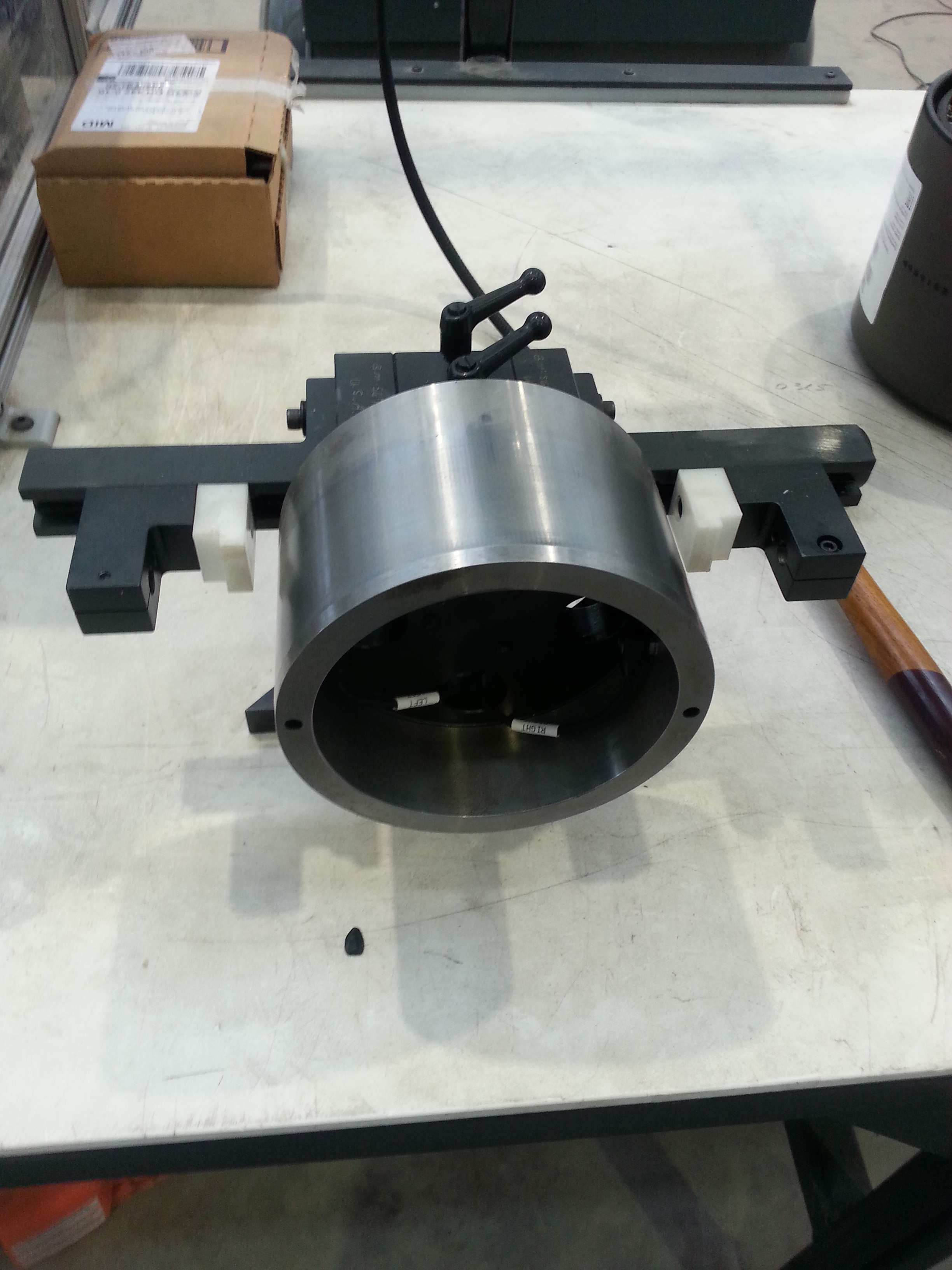

Дело в том, что данные СИ используются при измерениях контрольных параметров детали. Поверить их нельзя, т. к. они не в гос. реестре. Калибровать в ЦСМ нельзя, т. к. нет методик калибровки. Соответственно, необходимо разработать МК и утвердить. -

Добрый день. Необходимо разработать и утвердить методики калибровки на нестандартный нутромер, калибр и машину для измерения осевого зазора подшипника. Кто может подсказать куда обратиться? Во ВНИИМ им. Менделеева, ФБУ ТЕСТ СПБ, и Ростест Москва обращался. -
