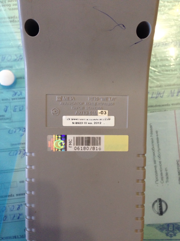

Она вообще одна и должна совпадать только со второй частью(светло-желтой) наклеенной в протокол поверки По моему мнению НЕТ. Только МП-242-1134-2011. Возможно наклейки от разных поверок...попробуйте проверить тут Сведения о результатах поверки вот фото аппарата и свидетельства. что бросается в глаза? этого свидетельства и самого аппарата нет в реестре росстандарта. я не понимаю, от куда ноги растут. помогите разобраться и у кого запросить официальную информацию для предоставления в суде. -

Доброго времени суток! Подскажите пожалуйста, может ли алкотестер АКПЭ-01М-03 2012 года выпуска 3 кв. (рег номер 8923) проходить поверку по методике МИ 2835-2008, которая не предусмотрена ни инструкцией по применению, ни Приказом Федерального агентства по техническому регулированию и метрологии от 26 сентября 2011 года № 5019? Данная методика фигурирует в свидетельстве о поверке, где номера голографических наклеек разнятся с наклеенным на самом аппарате. Они вообще должны совпадать Или это липа? Согласно свидетельству поверка должна проводится по методике МП-242-1134-2011. Вопрос задан в связи с нахождением дела в судопроизводстве. От кого и как можно получить официальный ответ? Требуется для адвокатуры. Благодарю за ответы. -
Доброго времени суток! Подскажите пожалуйста, может ли алкотестер АКПЭ-01М-03 2012 года выпуска проходить поверку по методике МИ 2835-2008, которая не предусмотрена ни инструкцией по применению, ни Приказом Федерального агентства по техническому регулированию и метрологии от 26 сентября 2011 года № 5019? Данная методика фигурирует в свидетельстве о поверке, где номера голографических наклеек разнятся с наклеенным на самом аппарате. Согласно свидетельству поверка должна проводится по методике МП-242-1134-2011. Вопрос задан в связи с нахождением дела в судопроизводстве. От кого и как можно получить официальный ответ? Требуется для адвокатуры. Благодарю за ответы.
