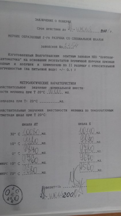

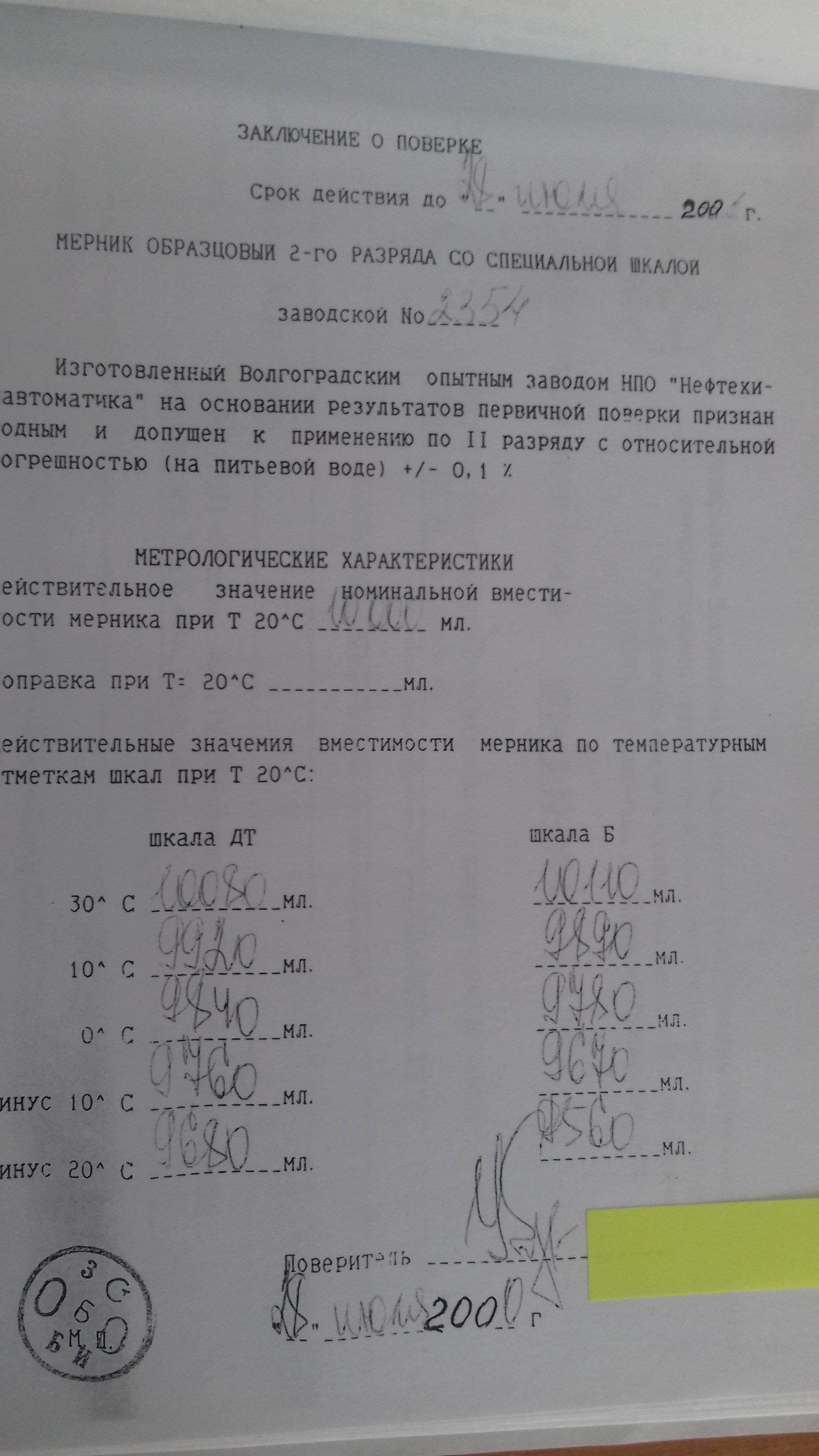

Учитывая разницу объема мерника от -30 до +20 думаю можно понять, что бегунок и был изобретен , для того чтобы учитывать температурные расширения и металла и рабочей жидкости -

Нет. Хочу лишь понять; при температуре +10 по Цельсию рабочей жидкости - оставлять бегунок на 20 или передвигать его на 10 градусов по шкале. -

В МИ 1864-88 как раз ничего и не сказано как пользоваться мерником м2р 10 сш с передвижной шкалой. Поэтому и хочется расставить все точки над I Передвигать бегунок или нет после измерения температуры? Точка отсчета сразу меняется. -

Многие путаются при проведении техпроливов и оставляют бегунок на шкале на температуре 20 градусов, не учитывая температуру рабочей жидкости. Отсюда и разногласия. -

Уважаемые метрологи прошу помощи в вопросе о соответствии методики и описание СИ с паспортом. В методике измерения на мой взгляд отсутствует пояснения о действиях которые прописаны в паспорте и описании СИ мерник. При эксплуатации топливораздаточных колонок производителя поверка осуществляется по МИ 1864-88 (Приложение 1) «Рекомендации.ГСИ. Колонки топливораздаточные. Методика поверки», в соответствии с требованиями «Описания средства измерений 20382-05» (Приложение 2) При проведении поверки и технологических проливов нефтепродуктов на топливораздаточных колонках на АЗС при применении МИ 1864-88 и мерников типа М2р-10СШ со специальной шкалой необходимо ли после выполнения пункта 6.5.3. МИ1864-88 «измерения температуры топлива в мернике» выполнять требования«Описание средства измерений» (Приложение 3) и п.4.4.2 паспорта (Приложение 4) на мерник и устанавливать «визир таким образом, чтобы его центральная риска была совмещена с риской температурной шкалы «Б» или «ДТ», которая соответствует температуре рабочей жидкости» для дальнейшего определения абсолютной и относительной величины перелива или недолива топлива? ПРИЛОЖЕНИЕ 1 МИ 1864-88.pdf ПРИЛОЖЕНИЕ 3 ОПИСАНИЕ СИ МЕРНИК М2Р-10СШ 20943.pdf ПРИЛОЖЕНИЕ 3 СВ-ВО ОБ УТ-ИИ ТИПА СИ МЕРНИК 20943.pdf ПРИЛОЖЕНИЕ 2 ОПИСАНИЕ СИ ТРК 20382-05.pdf
