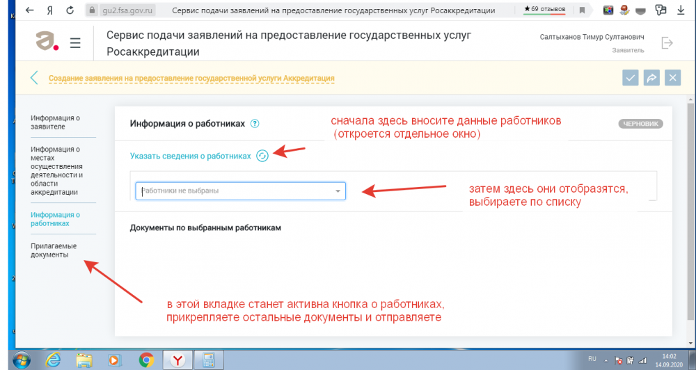

У нас было так же. В модуле о работниках, в статусе персонала появилось "отправлено", и редактировали и дополняли информацию, заново сохраняли - ничего, после закрытия модуля - данные не добавлялись, хотя должны автоматически подгружаться. В итоге мы к исходному списку добавили тех же сотрудников заново (кнопка добавить+), благо там всего два человека, т.е. получилось два ранее заполненных и два новых с идентичными данными, далее сохранить, вернуться к заполнению заявления. В модуле где указать сведения в табличке появились их данные. Если у Вас там много сотрудников, попробуйте 1 заново создать, если появится в табличке, то заполняйте остальных. -

У нас сегодня пришел отказ в заявлении, допустили ошибку в адресе. Не без труда, но оформили новое заявление, все модули работали. Возможно все-таки на Вашей стороне какие-то неполадки? Может кому-то это поможет: работники, которых добавляли ранее отображались в отдельном модуле, но в заявлении их не было возможности добавить. Создали заново на каждого карточки, и вот новые карточки загрузились и мы смогли сформировать заявление. Еще сам модуль заполнялся очень долго, при нажатии кнопки "следующий шаг", грузилось 2-3 минуты, если в этот момент прокрутить страницу или нажать еще раз, то все зависало. -

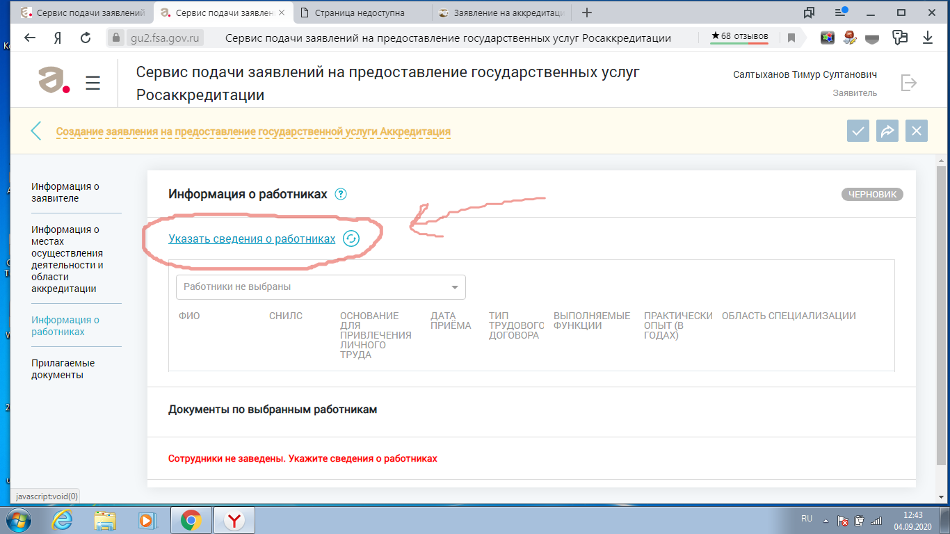

Кто-нибудь заполнял в последнюю неделю формы работников? Модуль "указать сведения о работниках" не работает. Мне пришел ответ с тех поддержки, что решают эту проблему, хотел узнать у всех так? неделю не можем заявление подать. -
Заявление на аккредитацию
Timures ответил на тема форума автора Надежда Дульянинова в Аккредитация и подтверждение компетентности

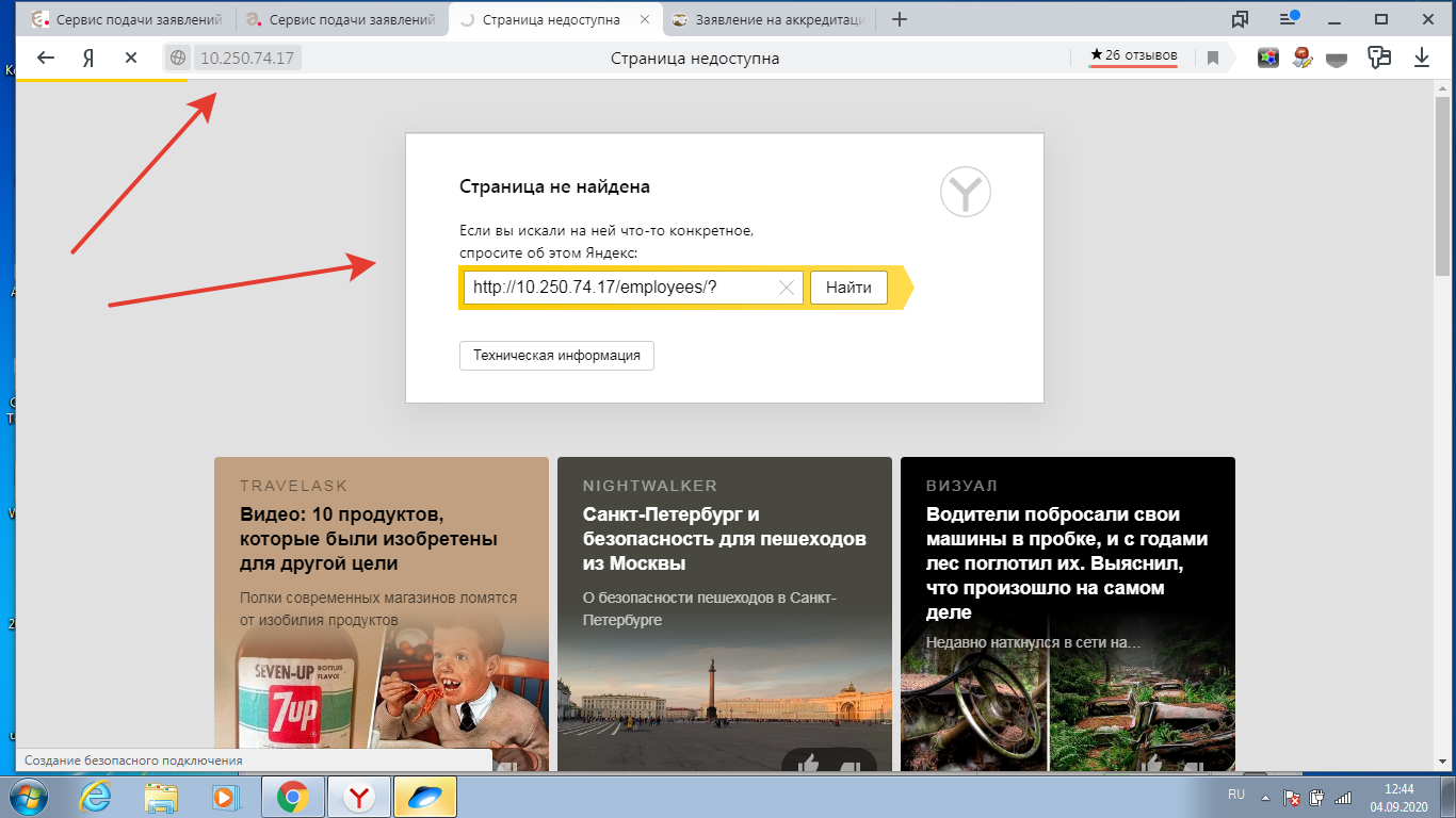

У нас тоже самое, два дня с пробуксовкой кое-как все формы заполнили, загрузили документы (все грузилось очень долго, даже адрес не могли выбрать из списка. Сегодня все "летает", грузится быстро, но вкладка сведения о работниках неактивна, при нажатии "добавить сведения о работниках" - переходит на другую страницу, которая не загружается и выдает ошибку. Техподдержка ничего внятного, кроме "кэш и куки" не говорит. Еще есть вопрос по загрузке документов, второй пункт, после области аккредитации "Документы, подтверждающие соответствие заявителя критериям аккредитации" - что именно имеется ввиду? Не совсем понятно что здесь, тк все необходимые формы по этим критериям загружаются ниже, отдельными пунктами? Подскажите кто сталкивался, т.к. в видеоинструкции указан еще старый интерфейс -
