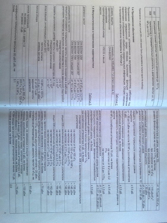

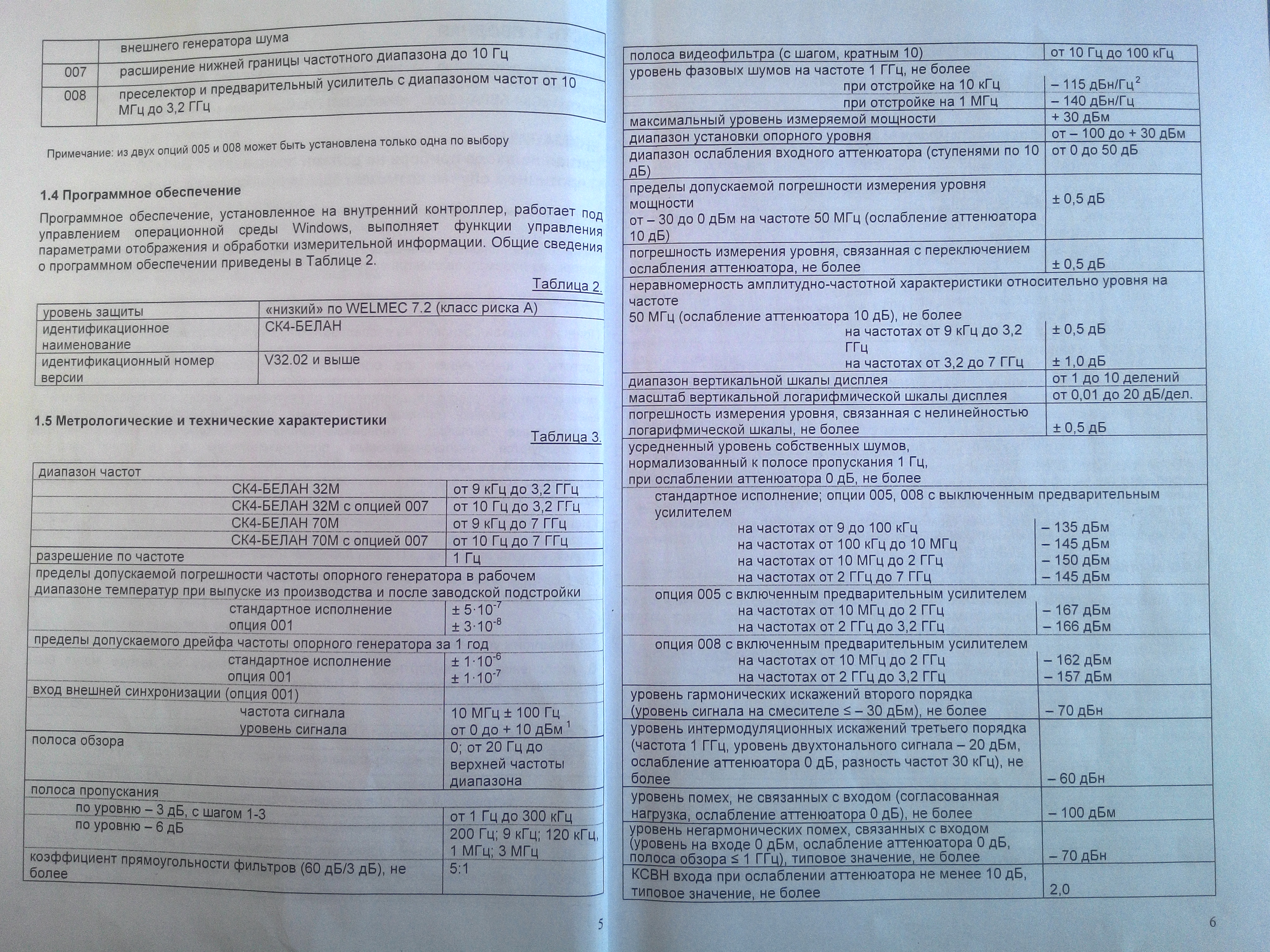

    Спасибо за ответ. Подскажите, пожалуйста, анализатор спектра СК4-Белан 32М не подойдет в качестве замены в этом случае?

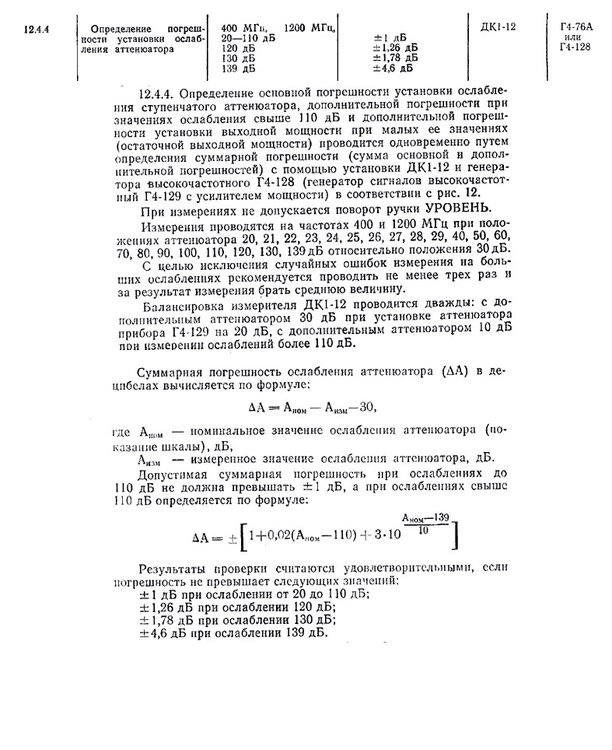

    В том то и вопрос. В МП на Г4-129 указана установкка ДК1-12, у неё по описанию предел измерения ослабления до 140 дБ. Погрешность ослабления аттенюатора по МП на генератор смотрится на точках 400 МГц и 1.2 ГГц от 20 до 139 дБ. Д1-14/1 по ТО меряет в диапазоне 0-100 дБ (0,1-2150 МГц). Я правильно понимаю, что Д1-14/1 не подходит при поверке Г4-129? Также интересует подходит ли Д1-14/1 для поверки Г4-176 и Г4-164?

  8. Здравствуйте, подскажите, пожалуйста, можно ли использовать для поверки Г4-129 установку Д1-14/1? Подходит ли она в качестве замены ДК1-12?

    Здравствуйте, можно ли анализатором спектра белан 32м с опцией 10 гц измерять коэффициент гармоник по поверке г3-118?
