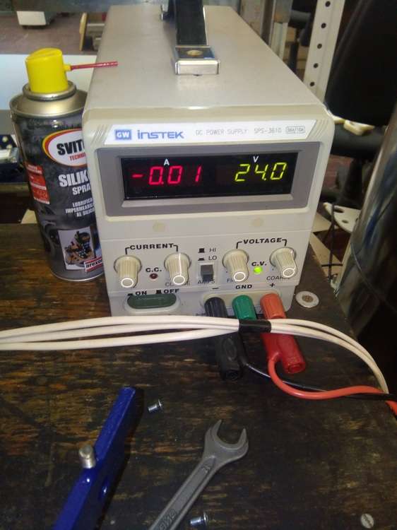

Нет, не родные. Странно, пролил, всё так же в норме) Не думаю, что из-за питания некорректные показания, так как проливал ещё ЭРСВ 32 диаметра, их можно было 3 поставить и там намного лучше результаты, а ЭРСВ 50 диаметра вообще 1 стоял и из 8 только у одного была погрешность и то не значительная, почему-то проблема именно возникла у 40 диаметра, ну и у 32 диаметра, боюсь 20 и 25 проливать))) Что там меня ждёт, даже не могу представить. / Вполне возможно, что я всё правильно делаю. Может и вправду, такие приборы? Не знаю точно, кто их до меня поверял, может была какая-то халтура. Буду читать, думать, пробовать)

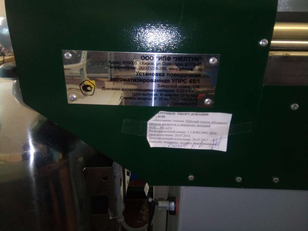

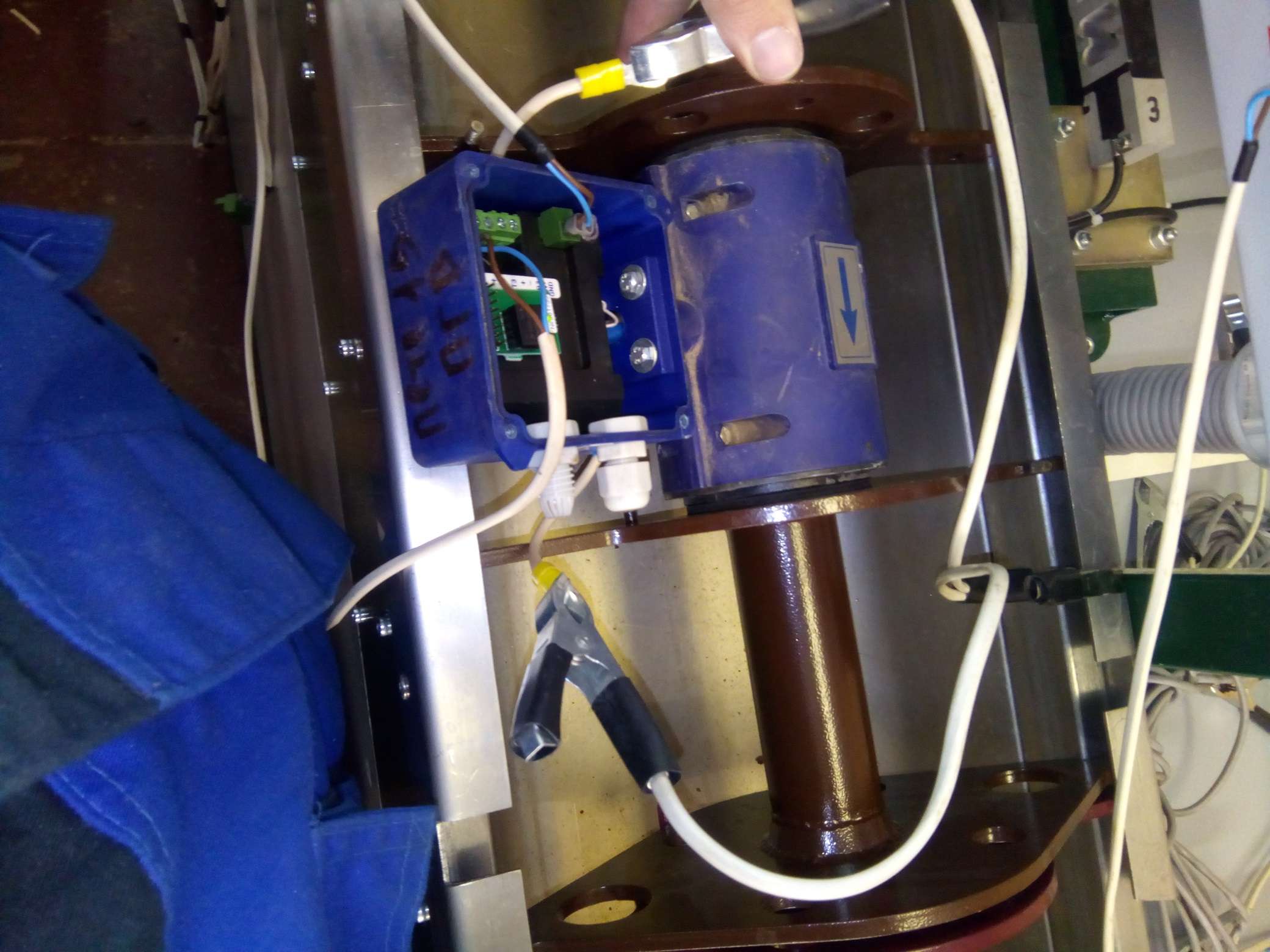

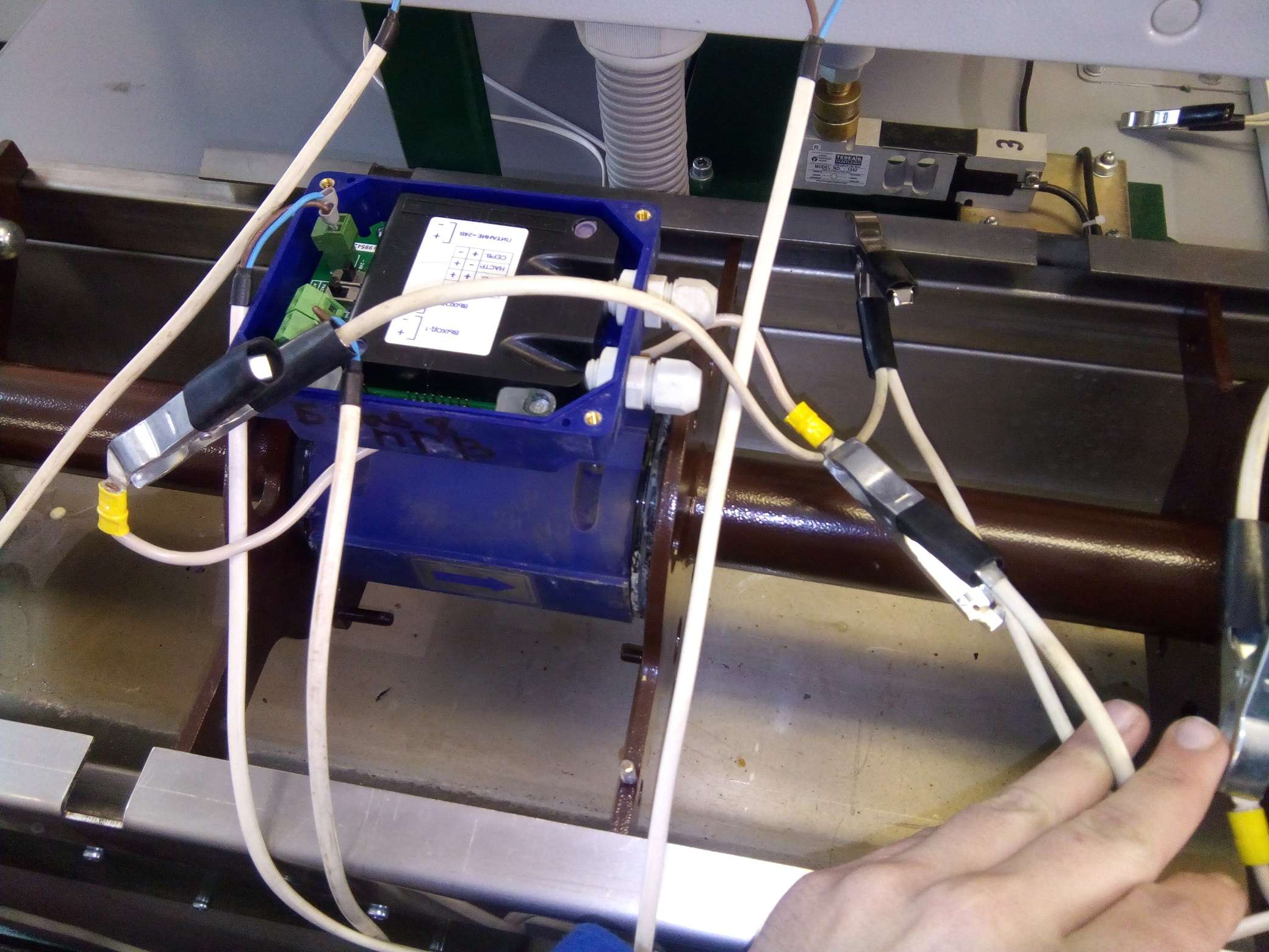

Нет, мы не моем, так как это делает сам заказчик. При заполнении установки водой расход выставляется любой, это делается для того, чтобы просто заполнить трубу водой, далее нажимаю начать проливку и установка сама выставляет расход, который ей был задан.Заземляем на железо установки (фото), прикручено просто замечательно, сейчас проверил. Сама установка Диаметры использую правильные, зажимаю всё правильно, блок питания 1 на 2-3 расходомера.

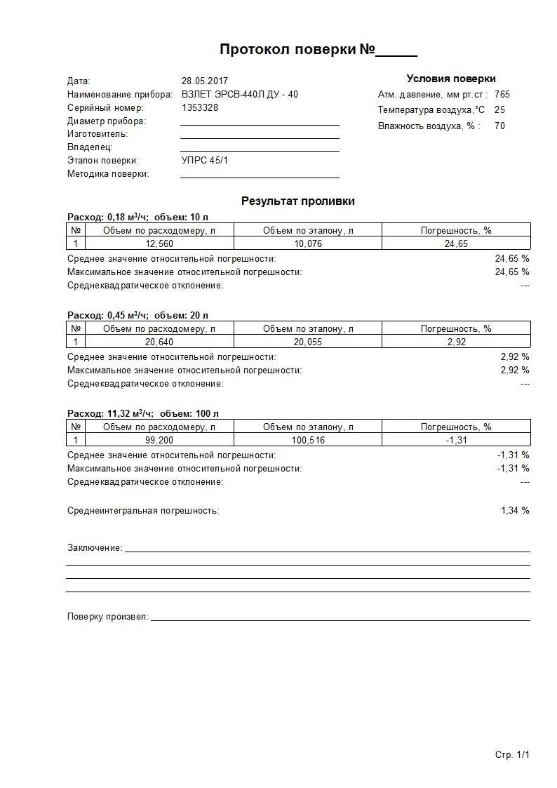

Здравствуйте уважаемые Метрологи))) Есть вопрос, на который я так и не смог найти прямой ответ. Например возьмём 2 расходомера - Взлёт ЭРСВ 440л ДУ 40. Один стоит на подаче, другой стоит на обратке. Будут ли биться у них показания? Почему такой глупый вопрос? Пришли приборы ВЗЛЁТ ЭРСВ 440Л ДУ40 (и не только этот диаметр), в результате проливки по 3 точкам, выявилась погрешность у большинства расходомеров, причём чуть ли не у каждого из 43, где-то у 10 была погрешность в норме, а вот у остальных 33 абы как, доходило даже до 26% погрешности. Заказчик говорил, что у него эти расходомеры идеальные и бьётся обратка с подачей, якобы не надо их даже трогать, но мы не шарага какая-нибудь, проливали как надо, в результате чего сообщили заказчику о результатах, тот был не доволен, что такого не может быть. Я начал сомневаться в своих способностях в Метрологии)) Вот протоколы поверка. Расходомер ЭРСВ-440Л ДУ 40. Увидев, что погрешность на Расходе 0,18м3/ч в 24,65% решил всё проверить, всё в норме, всё подключено правильно, по калибровочной программе убедился, что расход и вправду зашкаливает на этой точке. Проливал я 2 раза, чтобы убедиться вдвойне. После выставления новых К1, P1, расход стал более нормальным, но он так же где-то зашкаливал, на немного. После 3 попытки всё пришло в норму, вот окончательный протокол. Как я собственно проливаю, вдруг кто спросит. Ставлю 2 расходомера на одну линию проливной установки, сжимаю их, подключаю универсальные выходы, заземление, питание 24В. В программе установки выставляю проливные точки. 1 точка - 0,004 х Qнаиб, 2 точка - 0,01 x Qнаиб, 3 точка 0,25 x Qнаиб. Qнаиб расходомера ЭРСВ 440Л ДУ 40 = 45,28 м3/ч, выставляю импульсный выход Активный, 12,5 Имп/л. После всего этого включаю установку, чтобы заполнить трубу жидкостью, ставлю паузу выхода на расход 60 секунд. Проливка завершается, смотрю на % погрешности, ну и вижу это чуда в 24%))) Проливаю 2 раз, опять та же погрешность +-1%. По калибровочной программе всё видно, что реально расход не бьётся с эталонами, при чём в 1 только точке, а в остальных всё нормально (когда в 1 точке, когда в 2, когда в 3, у каждого по разному). Как это может быть? Я видел в программе что есть калибровка на определённых расходах Малый расход (0-100%), Средний расход(100-100%), Большой расход(100-100%), как я понял калибровать только малый расход, ибо остальные бестолку, калибровочные коэффициенты я рассчитываю по документу Эксель, где вбиваешь старые К1 P1 и ещё пару параметров установки, так как 100-100%. Я мог где-то повториться, но хотелось бы узнать, всё ли я делаю правильно? опыта мало, поэтому обращаюсь к вам Метрологи)))
