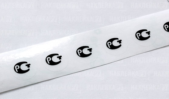

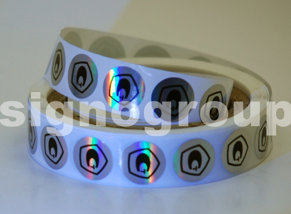

Коллеги, присоединяюсь к вопросу. Сейчас продаются вот такие наклейки со знаком утверждения типа. Насколько легитимно будет мне, как обычному пользователю СИ, самой купить и наклеить такую наклейку на прибор? Если допускается самой наклеить наклейку, то какую выбрать: обычную наклейку на прозрачной плёнке или голографическую наклейку, целостность которой разрушается при попытке удалить её с поверхности корпуса СИ? (например в описании типа 52193-12 не прописано какая именно должна быть наклейка "Знак утверждения типа наносится в виде наклейки на оборотную сторону измерителя комбинированного и на титульный лист руководства по эксплуатации типографским способом")
