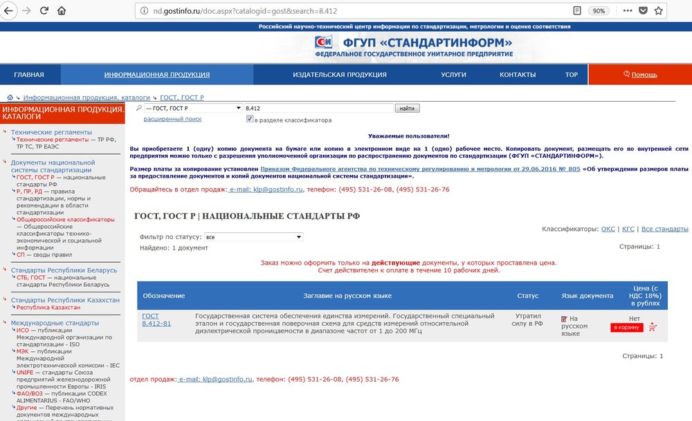

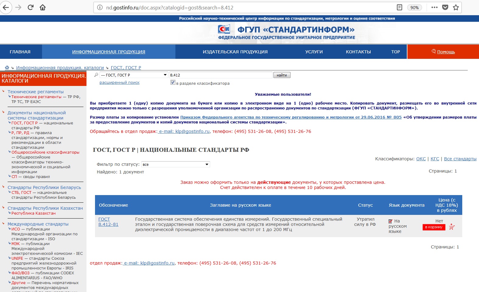

  3. По теме предельных отклонений, в стандартинформе ГОСТ 8.412-2002 нет.
