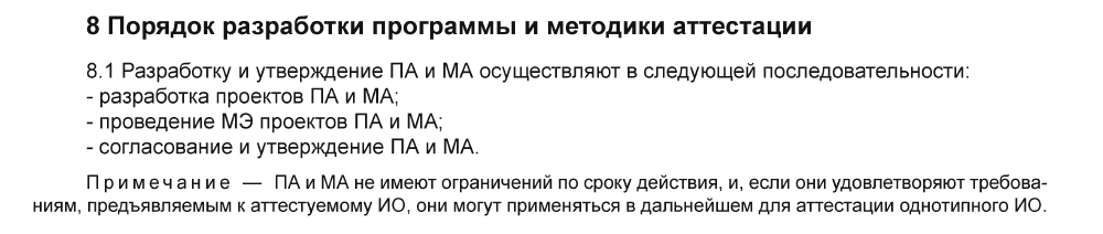

Метролог Д.И. ответил на тема форума автора киво в Метрологическая экспертиза
Доброго времени суток. Как я правильно понял из Вашего сообщения Вы в поиске методик аттестаций на данное оборудование. В данном случае могу посоветовать обратиться к технической документации, прилагаемой к оборудованию. Если у Вас ее на руках нет, то можете поинтересоваться у тех, кто отвечал за установку и первоначальный запуск. Зачастую в документации прописывается методика аттестации. Но, если этого нет, то вероятно Вам придется: или разработать самостоятельно методику, или заказать разработку в ЦСМ или метрологическом институте. Если вы занимаетесь самостоятельной разработкой методики аттестации, которая будет использоваться внутри предприятия, то ссылаясь на тех. документацию и на параметрах, контроль которых будет обеспечиваться на ИО. Если Ваше предприятие работает в военной сфере, то в данном случае собственная методика должна быть согласована и пройти экспертизу у военных и в ЦСМ(или метр. институте) Вообще, советую изучить как минимум ГОСТ 8.568-2017 "Аттестация ИО"
