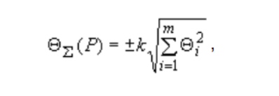

  7. Под корень взял погрешность весов, плюс погрешность гирь, формулу использовал из ГОСТа ГОСТ Р 8.736-2011 При числе составляющих НСП более или равном трем (3) доверительные границы НСП оценки измеряемой величины вычисляют путем построения композиции НСП. При равномерном распределении НСП доверительные границы допускается вычислять по формуле
  8. Всех приветствую! Возник вопрос при проверке технических весов в эксплуатации, для примера двух-диапазонные весы Radwag, первый диапазон от 50 г до 50 кг - погрешность при поверке 5г( соответственно для эксплуатации удваиваем до 10г), диапазон 50-60кг - погрешность 10г (20г), в соответствии с ГОСТ 76-1-2011. Непосредственно сам вопрос: при проверке весов на диапазоне 60 кг мы берем 3 гири массой по 20кг класса точности М1 (погрешность каждой гири по описанию типа 1г), могу ли я установить допускаемую погрешность при проверке весов в эксплуатации равную 23 граммам (как корень из суммы погрешностей в соответствии с ГОСТ Р 8.736-2011, или необходима реальная масса гирь, определенная при поверке и другой расчет?
