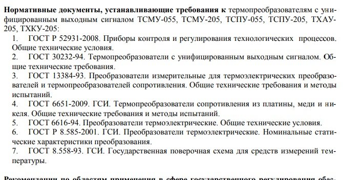

раз - т.е. упоминание ГОСТ в описании типа (ОТ) - недостаточно публичное заявление. два - по вашему, изделие может соответствовать куску ГОСТ, а другому куску может не соответствовать. Ну не написано же в описании типа (ОТ) , что метрологические характеристики (МХ) также соответствуют ГОСТ 30232! три - нигде в описании типа (ОТ) не упоминается ТУ, кроме ГОСТов. доказательство (пруф) - №№ в госреестре 15200-06, 52645-13 и т.д.
ГОСТ не обязателен к исполнению, если нигде публично не заявлено, что продукция соответствует этому ГОСТ. А если в описании типа имеется запись: "В соответствии с ГОСТ 30232-94 термопреобразователи являются: · по степени защищенности от электромагнитных помех – повышенной защищенности; · по зависимости выходного сигнала от преобразуемой температуры – с линейной зависимостью; · по связи между входными и выходными цепями – с гальванической связью" - не является ли это публичным упоминанием соответствия продукта ГОСТ?
Здравствуйте! Попался "в руки" документ (описание типа) на термопреобразователи с унифицированным выходным сигналом. В тексте упоминался ГОСТ 30232. Заинтересовался, открыл почитать. Долго вглядывался в таблицу 1 из п.4.2 (обязательного). Сделал вывод, что термопреобразователи с чувствительным элементом ТС, работающие в диапазоне более 50°С, не могут иметь предел допускаемой основной погрешности больше ±0,1%. А как же заявленные в описании типа классы точности 0,25; 0,5; 1? Что я не понимаю? Научите уму разуму!
Под какой ГОСТ мы полезли?
