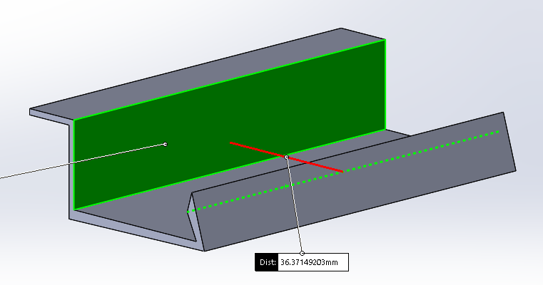

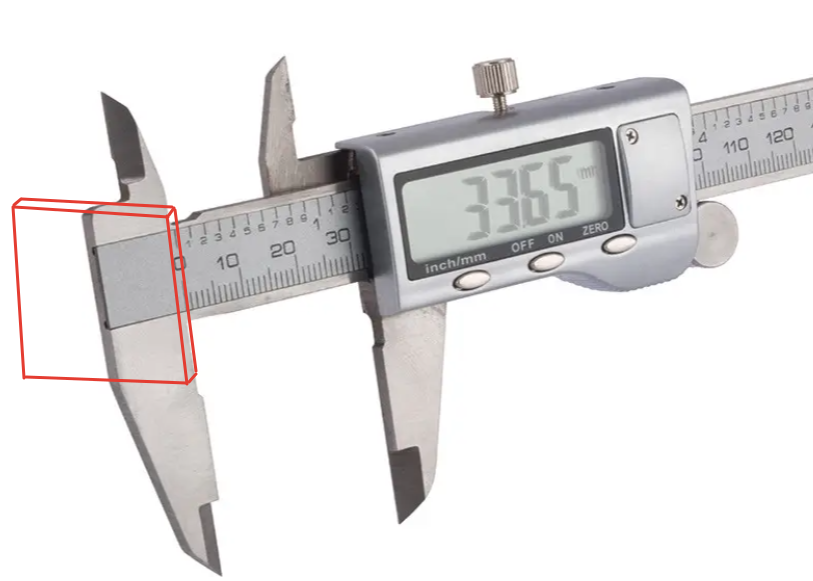

Тут вопрос сложный. На производстве должны будут измерять фактический размер, после чего изделия или сразу уезжают как годные (если в допуск попали), или мозговым штурмом исходя из множества факторов принимается решение что использовать, а что нет. Ну просто супер! Спасибо! пиэс - как не удивительно, этот вариант с цельными губками от инсайза стоит дороже, чем вариант выше с сменными вставками.
Спасибо огромное! Это прям идеально то что нужно! Как-то я его у Инсайза просмотрел. Измерять нужно именно размер, который на Ваших эскизах меняется от 35,7 до 36. Возможные отклонения понятны. Не-не, нужно что-то простое и готовое. Изделий много и стоимость контроля нужно по возможности минимизировать.

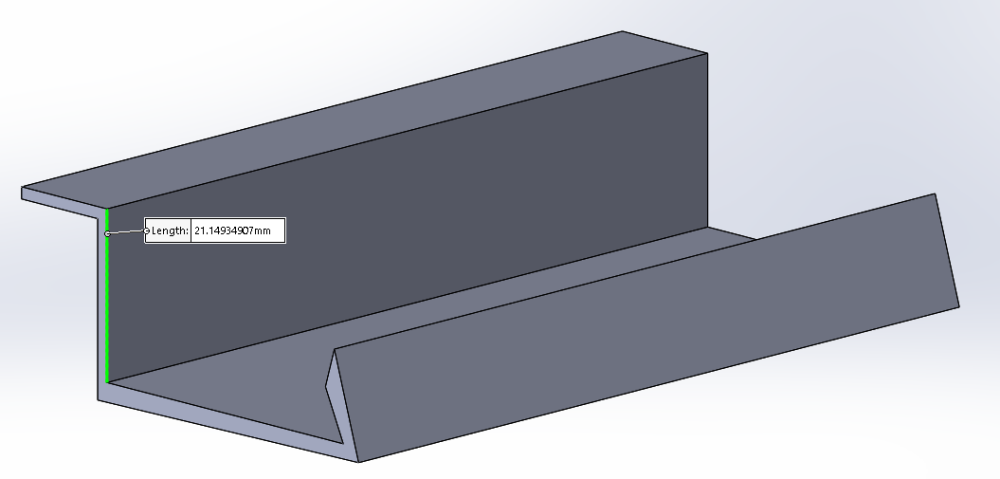

Не-не, это совершенно нереально. Нужно что-то с дисплеем, показывающим размер. Всё остальное будет слишком сложно в суровой реальности. Нужно именно измерить, да. 21мм Кромка, которую нужно измерять (это фактически гнутая деталь, но я не стал прорисовывать радиус) на высоте 16мм.
Всем привет. Есть задача, измерить относительно труднодоступный паз. На прилагаемых скринах постарался передать его примерные размеры, показать само изделие не могу. Измерять нужно ширину 36 со стороны более низкой стенки - на картинках эта сторона справа и ближе к наблюдателю. Точность измерения - несколько десятых долей миллиметра, +-0,2мм. В идеале ищу нечто вроде Штангенциркуля с большой базирующей поверхностью на наружнем торце (вроде тарелочек на микрометре зубомерном, но обращённых наружу), примерно вот так, пририсовал красным: Эта прямоугольная плоскость прислонялась бы к плоскости детали, обозначенной зелёным, а подвижной губкой для внутренних измерений производилось бы касание с ответной кромкой детали. Никто ничего подобного не видел? Просмотрел Shahe, Insize и Миту - идеально подходящего не нашёл. Есть вот такой у Миту https://www.hoffmann-group.com/GB/en/houk/p/573-601-20- можно перевернуть съёмную губку на 10 градусов, но она узкая - базирование получается не очень хорошее. Ясно-понятно что сам бы уж с точностью +-0,2 измерил, но работать будет китайский контролёр в Китае - надо свести вероятность косяка к минимуму.
