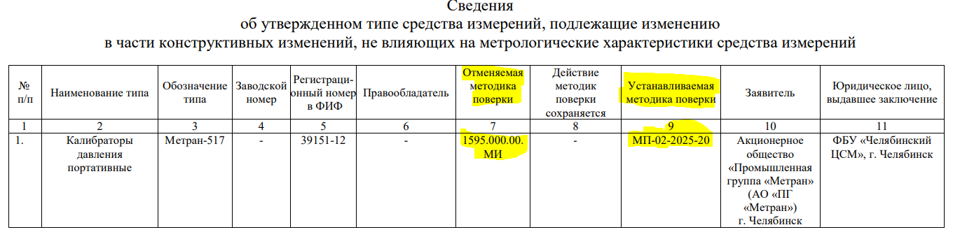

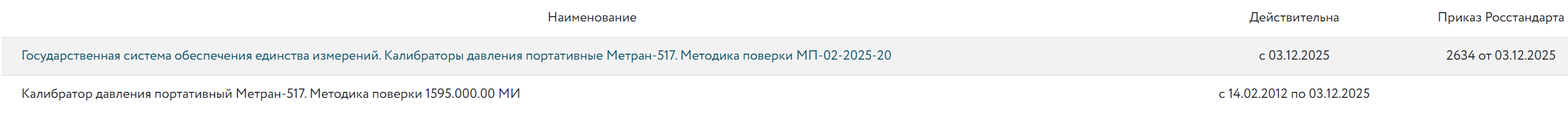

  2. Коллеги, согласно приказу Росстандарта № 2634 от 03.12.2025 г. в комплекте с приложением к приказу, действие новой методики вступает в силу и распространяется на СИ, находящиеся в эксплуатации. В приложении к приказу в графе "Отменяемая методика" стоит 1595.000.00. МИ, а в графе "Устанавливаемая методика" стоит МП-02-2025-20, что также подтверждают данные из ФГИС "Аршин", где прикрепили новую методику, а старую удалили из общего пользования. Приказ РСТ № 2634 от 03.12.2025.pdf
