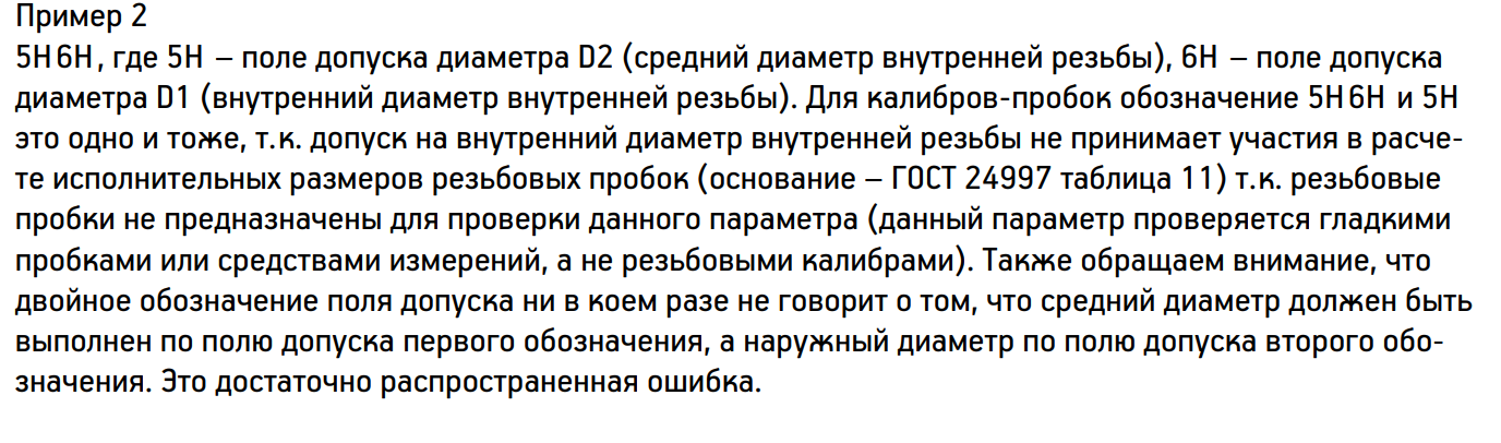

То есть для калибра-пробки М18х1,5 5Н6Н.и средний диаметр и наружный беру по 5Н?
Пишу здесь, чтобы не открывать новую тему. На сайте Туламаш увидела пояснения по расчету и применению калибров (в разделе Каталог). Ее я прикладываю здесь И тогда у меня вопрос: Калибр-пробка М18х1,5 5Н6Н.какие имеет исполнительные размеры? По ГОСТ 18465 средний диаметр беру по 5Н. А какое поле допуска нужно взять для наружного диаметра ?

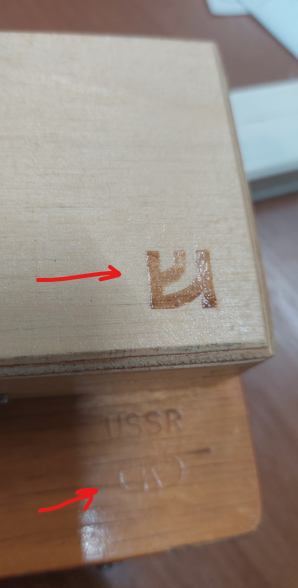

Точно нужна поверка или достаточно калибровки ? При калибровке можно получить сертификат, где будут указаны действительные значения каждой плитки в отдельности. На внешней стороне коробки должен быть логотип. Номер можно присвоить и свой заводской. Его можно написать его перманентным маркером, краской, выжигателем и пр. По ГОСТ 9038 комплектность соответствует набору №2 . Я бы написала такую бирку : "Н-2 № 0001 ГОСТ 9038-90" и попыталась бы сдать на калибровку.
