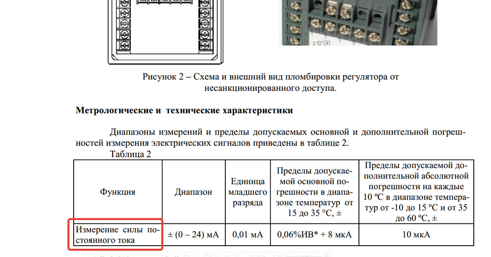

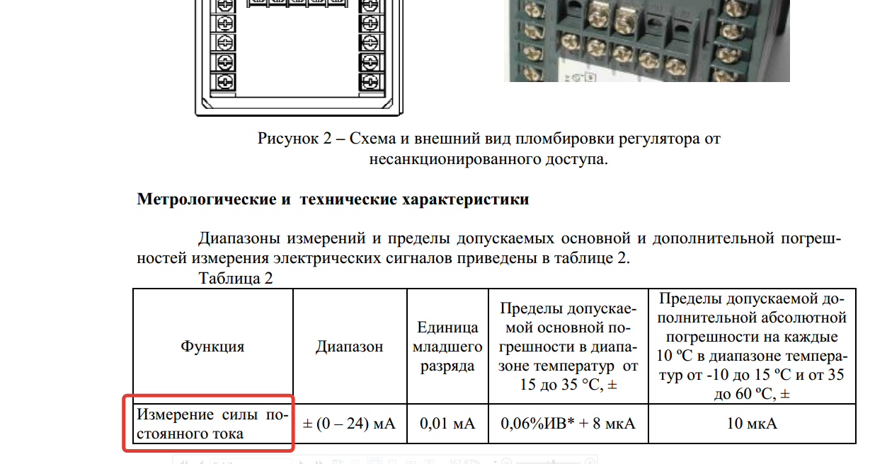

Нет, просто технически вопрос возник и всё, думал спросить у специалистов. Ну как нет, вы мне скинули инструкцию инструкцию и там в конце 3-ей страницы чёрным по белому написано то что я вам показывал на скришоте выше. Да я просто в пример привёл данное СИ, что принимая от определённого датчика токовый, или любой другой унифицированный сигнал, мы можем получить измеренную величину опять же по средством полученного и преобразованного данным средством сигнала в нужную нам величину - измерили скорость первичным СИ, передали по средством ЭДС, преобразовали опять в скорость уже на вторичном СИ. -

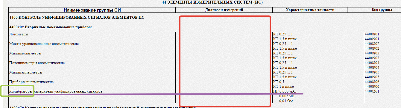

Хорошо будем пробовать. В головах не может уложиться схема того что вакуум/давление меряют током, хотя опять же странно как они милливольтметром меряют температуру. и то что будет новая - непонятная сфера 44 ЭЛЕМЕНТЫ ИЗМЕРИТЕЛЬНЫХ СИСТЕМ (ИС) которая непонятно какие величины будет мерить/воспроизводить и какие СИ будет поверять. -

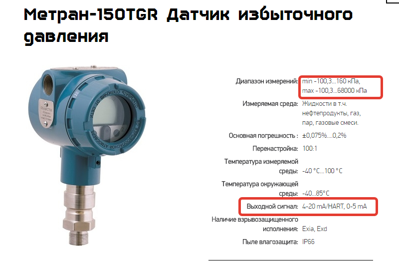

Вот он токовый вход Измерение силы тока А если он работает с датчиком давления Метран-150TGR у которого выходной сигнал токовый, и наш с вами метран измеряет этот сигнал и преобразует его? -

Устраивает)) получается аккредитоваться можно и на данную сферу и поверят многие СИ не как теплофезические (КСМ, КСП) поверять как температура, а просто поверять их как 44 ЭЛЕМЕНТЫ ИЗМЕРИТЕЛЬНЫХ СИСТЕМ (ИС) куда так скажем можно впихнуть очень большой список вторичных СИ с разными видами диапазонов измерения (температура, давление, сопротивление, скорость, длинна) в общем те которые принимают на вход с датчиков любой из перечисленных в кодификаторе сигналов - -

Данное СИ, в моём примере, Метран-961 на вход от датчика вакуума получает токовый сигнал в диапазоне (4-20мА), который в последствии преобразуется в давление. Вот и полуичили на дисплее давление. -
Кодификатор МИ 2314-2006 и право поверки
KolBbl4 ответил на тема форума автора KolBbl4 в Аккредитация и подтверждение компетентности
Эталон - любой калибратор, с функцией "генерация тока" к примеру КИСС-03 будем подавать сигнал (4-20мА), ну а поверямое СИ будет выдавать вакуум от 0 до 100 кПа вот и получается вакуум, хотя привычный для меня вакуум выдают манометры и поверяются они на прессе. Тут получается для поверки вакуума необходим токовый сигнал.... -

А как же официальный документ МИ 2314-2006 - КОДИФИКАТОР ГРУПП СРЕДСТВ ИЗМЕРЕНИЙ, который определяет какое СИ к какой области относиться, данный вопрос у нас возник из-за особенностей средств измерения имеющие разные входные параметры и отсутствии(больничный/отпуск/декрет) определённых поверителей которых можно заменить другим, теплофизических на электрические, ну и самое главное внимательно просмотрели МИ 2314-2006 и свою область аккредитации в которой поверка определённых СИ не соответствуют кодификатору, опять повторюсь, такой момент поверка МЕТРАНА961 как вакуумметра (стоит на вакуумной установку) по току (0-20мА) и относиться он у нас как к лаборатории 30 ИЗМЕРЕНИЯ ДАВЛЕНИЯ, ВАКУУМНЫЕ ИЗМЕРЕНИЯ, а не к 35 ИЗМЕРЕНИЯ ЭЛЕКТРОТЕХНИЧЕСКИХ И МАГНИТНЫХ ВЕЛИЧИН хотя принцип его работы как у амперметра(миллиамперметра). Хотелось бы услышать разумное объяснение. -

Хорошо, ну давай тогда для вашего понимания моего примера возьмём диск250М или любой электронный прибор, ну или ещё Термодат, ТРМ, у которого в опциях выбора датчиков есть возможность выбора между работой с ТП и токовым входом. Опять же прибор работает на температуре, его приносят в лабораторию 35 ИЗМЕРЕНИЯ ЭЛЕКТРОТЕХНИЧЕСКИХ И МАГНИТНЫХ ВЕЛИЧИН и там поверяют по току как амперметр, после меняют в настройках прибора датчик и его пять ставят на температуру из этого следует, что для поверки температурных СИ где предусмотрен токовый вход можно поверят другой лабораторией, т.е. той которая не относиться к 32 ТЕПЛОФИЗИЧЕСКИМ И ТЕМПЕРАТУРНЫМ ИЗМЕРЕНИЯ? -
Т.е. если прибор диск250 работает с термопарой, его можно поверить отдельно по току (4-20мА) как амерметр постоянного тока в лаборатории 35 ИЗМЕРЕНИЯ ЭЛЕКТРОТЕХНИЧЕСКИХ И МАГНИТНЫХ ВЕЛИЧИН? Меня интересует правильность выбранной области аккредитации по кодификатору. -

Доброго времени дня, метрологи. Не могу разобраться, какую область аккредитации необходимо выбрать из кодификатора для поверки, к примеру милливольтметров тип Ш4501 или потенциометров автоматических КСП4 оба эти СИ выдают(градуированны) температуру, а в кодификаторе они отмечены как 44 ЭЛЕМЕНТЫ ИЗМЕРИТЕЛЬНЫХ СИСТЕМ (ИС), хотя лаборатории которые их поверяют относят к 32 ТЕПЛОФИЗИЧЕСКИМ И ТЕМПЕРАТУРНЫМ ИЗМЕРЕНИЯМ и данных типы в этом разделе кодификатора нет. Такой ещё пример диск250 , стоит на печи нагрева и работает с ТП/ТС соответственно показывает температуру его поверяет лаборатория 32 ТЕПЛОФИЗИЧЕСКИХ И ТЕМПЕРАТУРНЫХ ИЗМЕРЕНИЙ, но однако данное СИ стоит ещё к примеру на ванне с щелочщным раствором и работает от токового датчика (4-20мА) и в данном примере он становиться pH-метром и будет поверяется уже другой лабораторией? Помогите пожалуйста, понять как тут и что к чему отнести.
