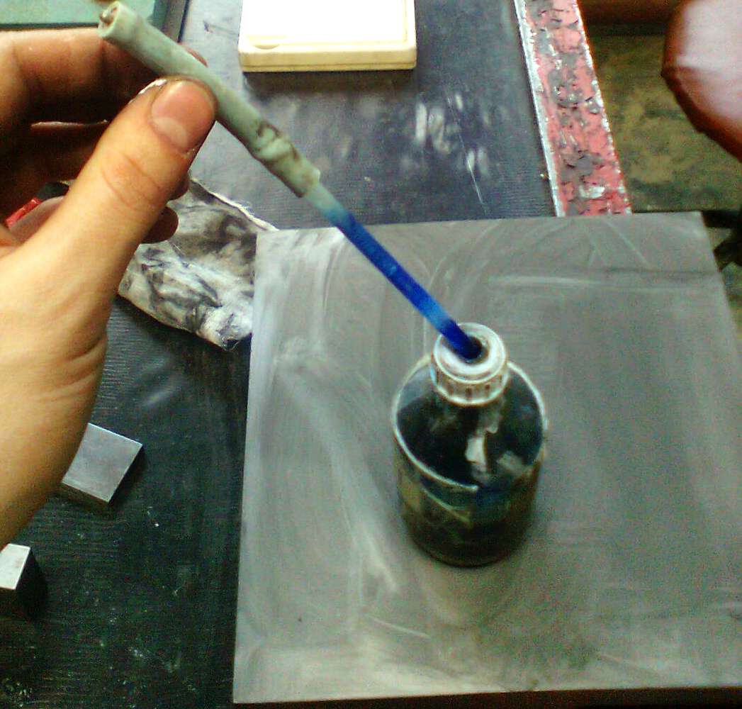

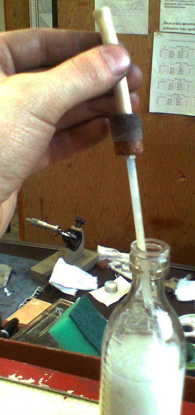

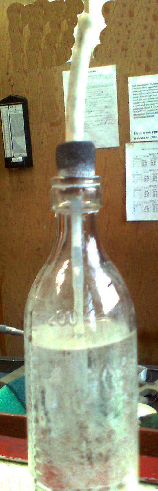

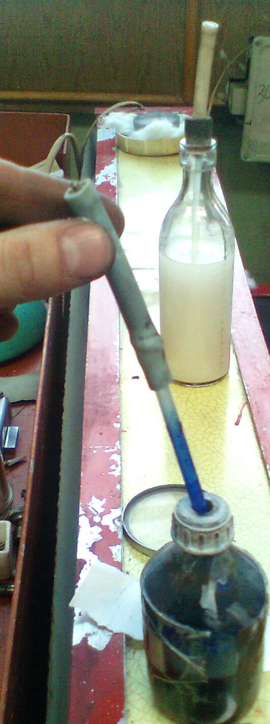

MaLiNa1987, вот бутылочки и пипетки я бутылочку встряхиваю жду секунд 10 втягиваю и на плиту капаю и так два раза(бувало и три). Р.S. Синий там это у нас такого цвета стеарин есть - его много, а вот белого пару карандашиков.

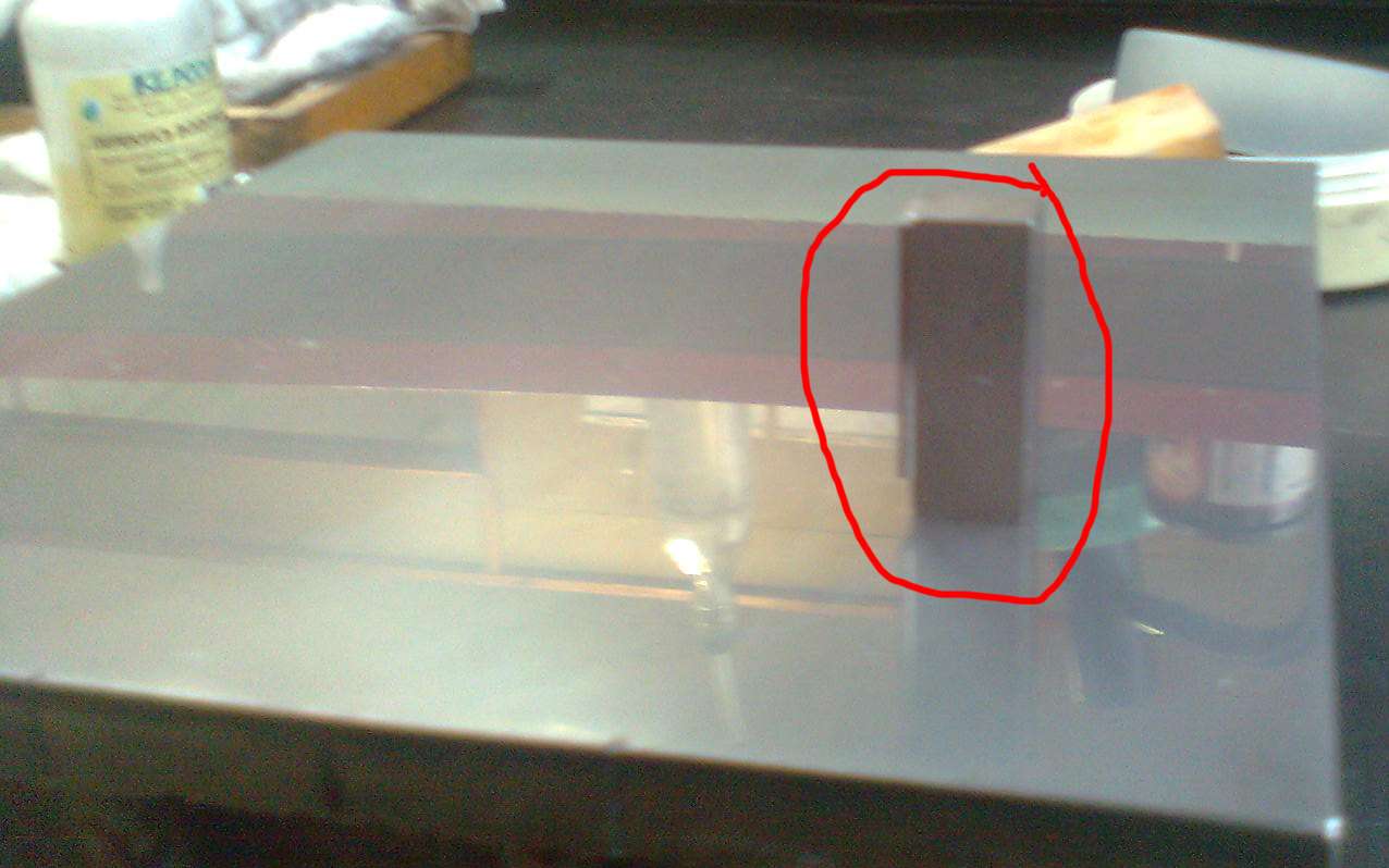

Суда по штрихам на плитке 1.17, скорей всего у вас на притире присудствует ещё какой-то более крупный порошок. У меня такое было просто пришось очень долго выводить. Попробуйте, знаите как, взять ватный тампон смочить в бензите и стереть всё с притира - причём с ОБИХ. После этого попробовать заново пошаржировать, так как бензин должен так сказать вывести большую часть нанесённого порошка придётся заново его втирать в поры ну и за одно стирать более крупные фракции которые царапают....

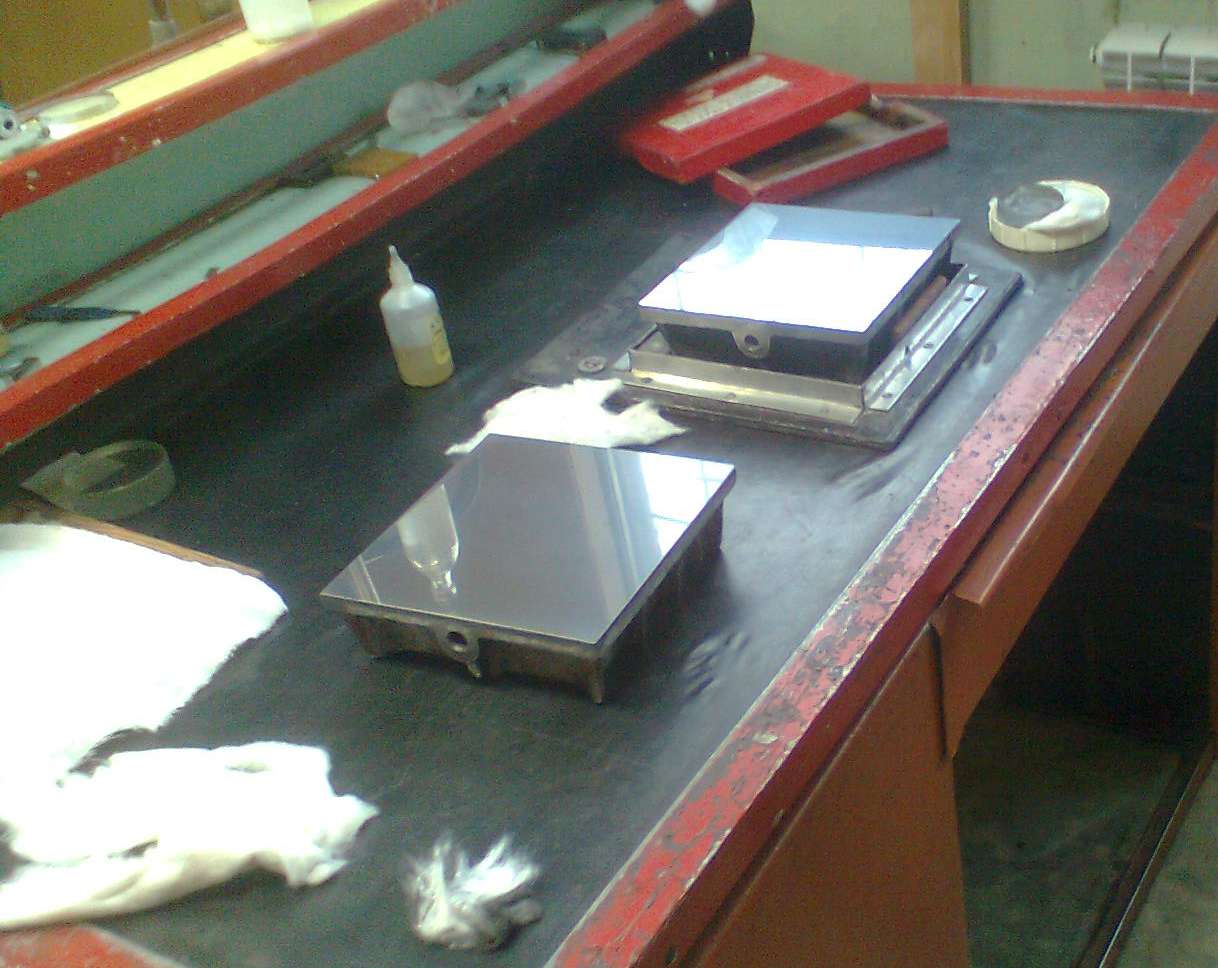

Так я раньше делал просто, добовлял на плиты порошок М3, добовлял керосина и сшаржировал. Чистота плит конечно была на много хуже, НО всё же проарканзасив чистота на КМД (плитках) была нормальной, ещё кстати я не пользуюсь акрканзасом для прогладки плиты - я использую победитовую фильеру (вообщем твёрдосплав) мне её проще править, нежели заниматься правкой арканзаса и на победите видно что царапины(вкрапления на плите) появились, прежде чем начал работать.
На счёт оправки не знаю такого можете подсказать... Я уже как говорилось выше предпочитаю на ПИ60, но для разнообразия делаю на КМД P.S. Извите за качество изображения, не думал что на компе так будет, посже попробую нормально сфотка не торопясь. P.S. P.S. Фото "ПИ60" показано как на стекле довожу. Фото "Плиты" показаны мои плиты Фото "КМД" фигово кстати показано как одна плитка к другой прелплена и готова к прогладке (дводке)
Кстати, пробовал на М2 но он получается как то царапает не знаю почему.... Вообщем так и осталась баночка с М2 нетронутой, на М3 щас делаю
А я перед тем как капать керосинчик, мажу стеарином пару палосоче, и после эту смесь растираю тампоном(вата сжатая в комочик)
Скорей всего Вы плохо - так сказать проарканзасили, и поэтому чистота у плиточек(КМД) получается на свету матовая. Попробуйте увеличиваеть число проходов арканзасом(главное не перебольшить) и смотрите на полученный результат...После некоторых "экспериментов" найдёте то кол-во раз которое Вам подходит.
