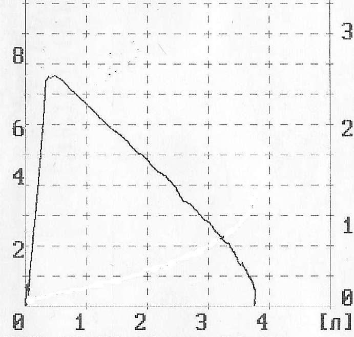

Можно поглядеть реальный пневмосигнал снятый спирометром Спиро С-100 в координатах Поток-Объем. Длительность переднего фронта порядка 0,1 сек. Амплитуда 7,5 л/сек. Длительность всего пневмосигнала чуть больше 1 сек. Погрешность спирометра 5%.

Да, время нарастания фронта пневмосигнала от 0 до 5 л/сек составляет примерно 0,1 с.
