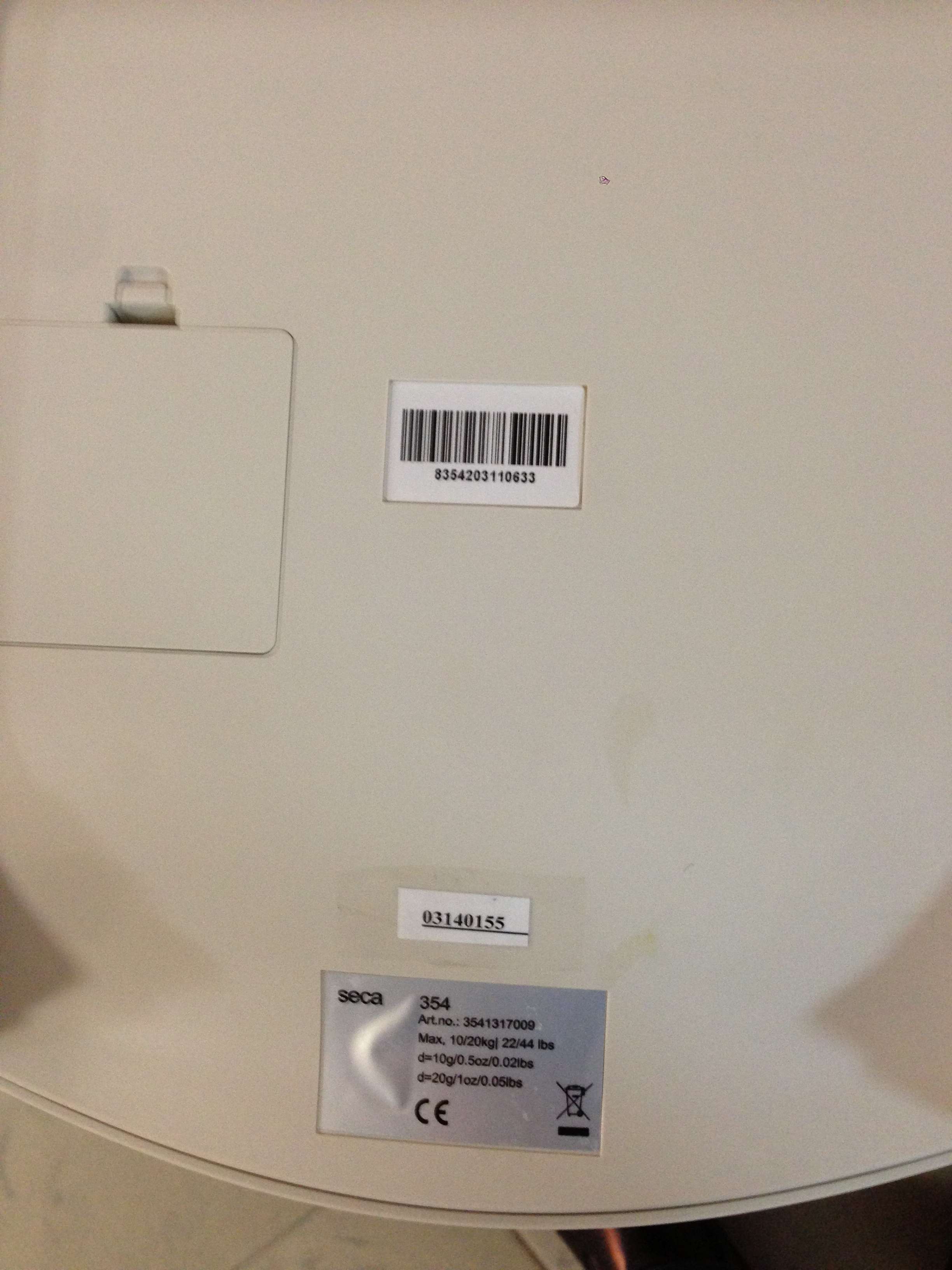

    Заводские номера на разные СИ
    Ситуация №2 посложнее, где здесь заводской номер?

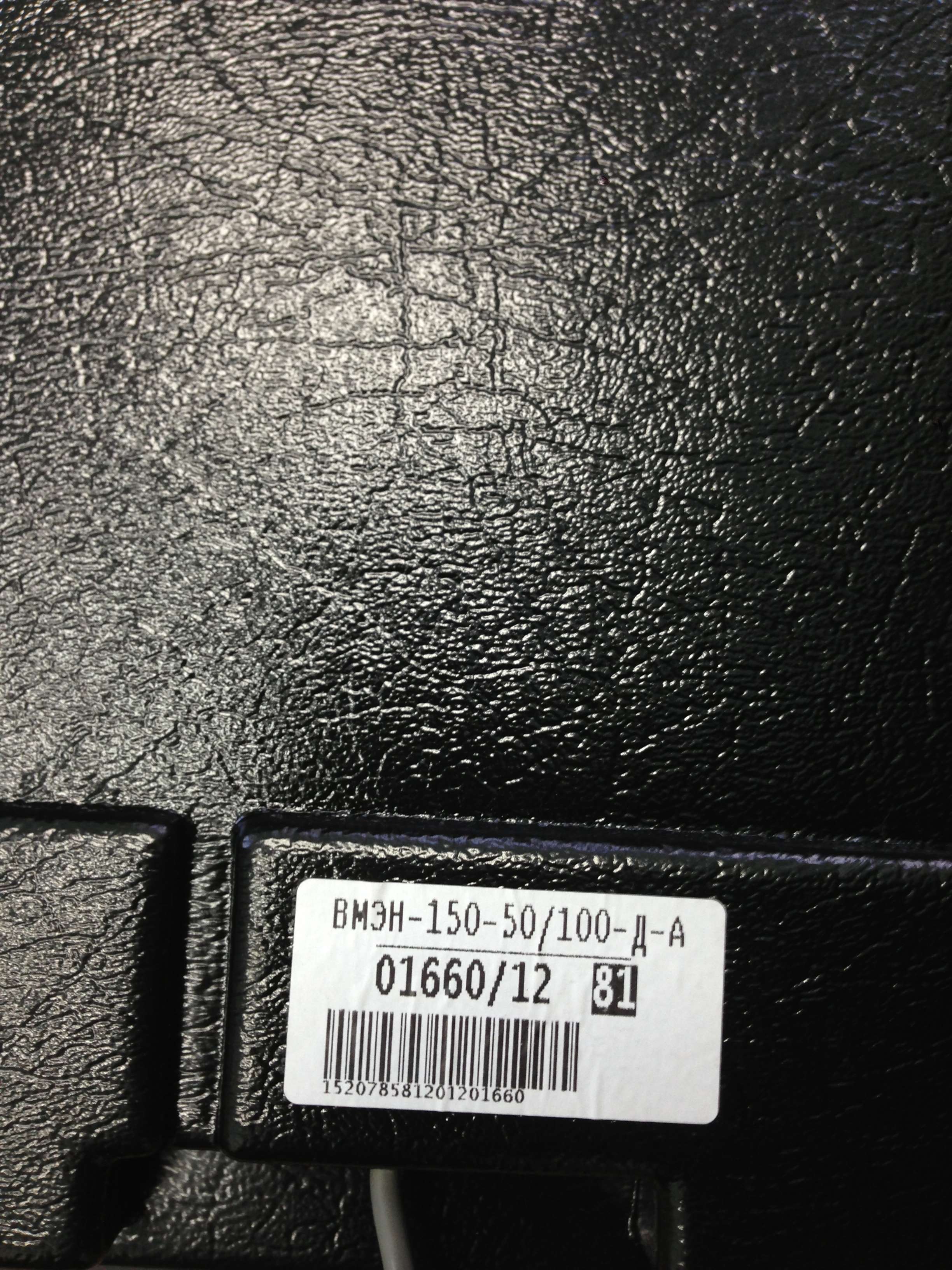

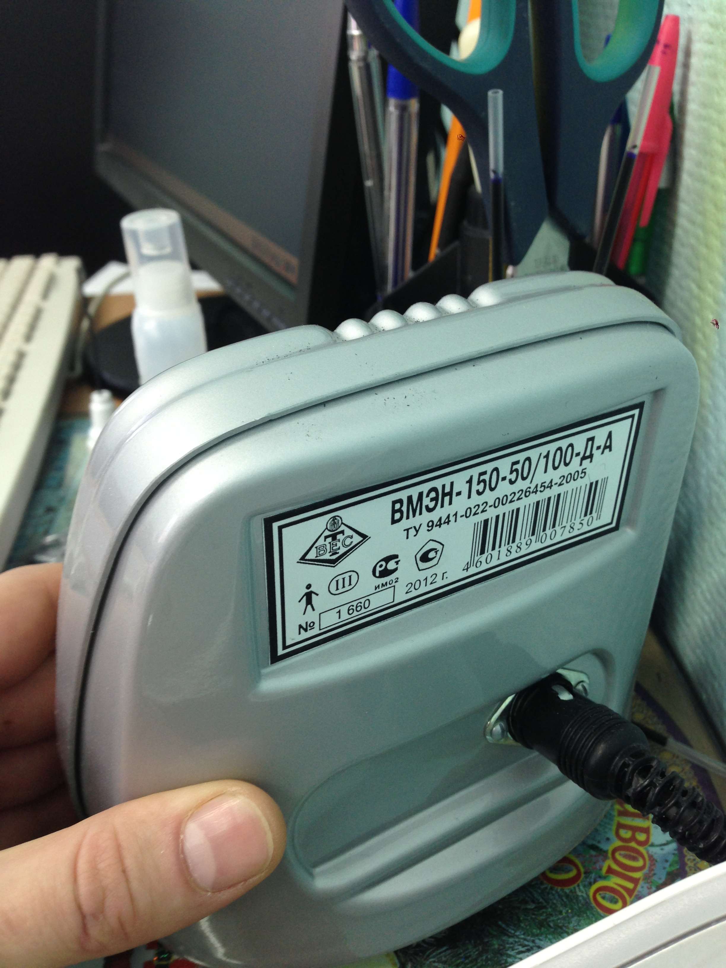

  19. loper
    Ситуация №1 из фото видно, что номер 1660 превращается в 01660/12, ну тут понятно заводской номер 1660.

  22. Добрый день уважаемые коллеги предлагаю делится опытом о идентификации заводских номеров СИ, преимущественно иностранных фирм.
