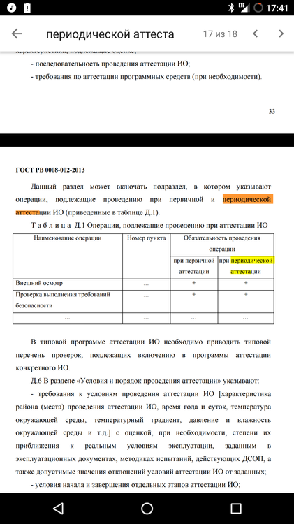

ГОСТ РВ 0008-002 6.1 Периодическую аттестацию ИО проводят по ГОСТ Р 8.568 с учетом требований настоящего стандарта. 8.7.1 Программы и методики первичной и периодической аттестации ИО должны разрабатываться производителем ИО и излагаться в руководстве по эксплуатации. Методики периодической аттестации для импортного ИО и для отечественного ИО при отсутствии методик в эксплуатационной документации разрабатываются организацией –– владельцем ИО как дополнение методик первичной аттестации. Я так понимаю ссылаться можно на эти пункты?- 51 ответ

5.7 В процессе первичной аттестации устанавливают: - перечень характеристик испытательного оборудования, которые проверяют при периодической аттестации оборудования, методы, средства и периодичность ее проведения. это все описано в методике и программе периодической аттестации, шаги (подробно) мы можем взять из протокола первичной аттестации.- 51 ответ

Спасибо, как-то это я упустил. Сейчас почитают. Но я так понимаю, что регламент проведения периодической аттестации не изменился. И согласно пунктам 5.6 и 6.1 достаточно иметь Документы на первичную аттестацию и методику периодической. Просто нам сказали, что наличие программы периодической аттестации обязательно и должно быть разработано подразделением эксплуатирующим ИО.- 51 ответ

Т.е. согласно этим пунктам наличие Программы Периодической аттестации не нужно. Достаточно иметь Программу Первичной аттестации и протокол первичной аттестации? Я все правильно понимаю?- 51 ответ

Вопрос в другом. Где это регламентировано (обязательное наличие программы периодической аттестации)? Я вдоль и поперёк перечитал ГОСТ Р 8.586-97 или ГОСТ РВ 0008-002-2013 и так нигде этого не нашёл.- 51 ответ

Так в итоге согласно ГОСТ Р 8.586-97 или ГОСТ РВ 0008-002-2013 никаких упоминаний Программы ПЕРИОДИЧЕСКОЙ аттестации нет. Только ПЕРВИЧНОЙ. Я не могу понять, нужна ли она вообще или достаточно того, что у нас имеется программа первичной аттестации и мы можем использовать её для проведения аттестации.- 51 ответ
